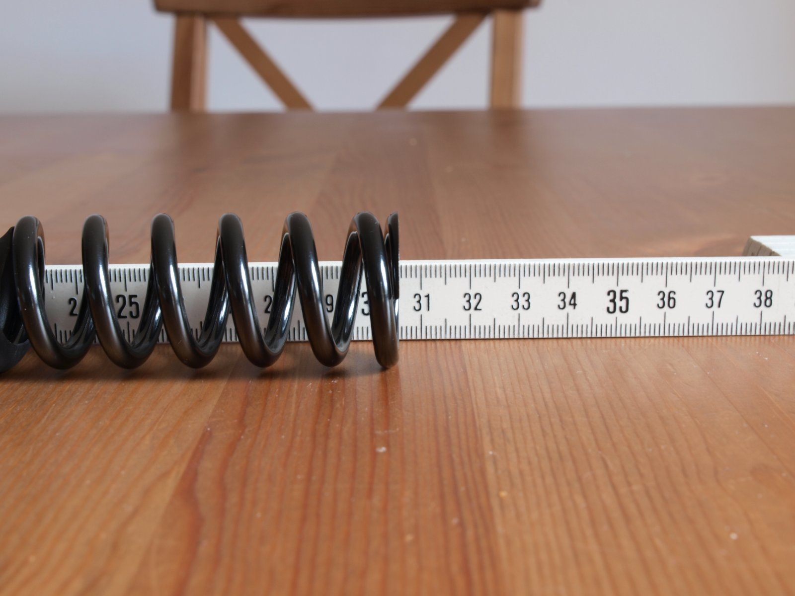

So. Feder war heute in der Post und wurde gleich eingebaut. Vorher habe ich sie noch vermessen.
Innendurchmesser:
Außendurchmesser:
Länge:

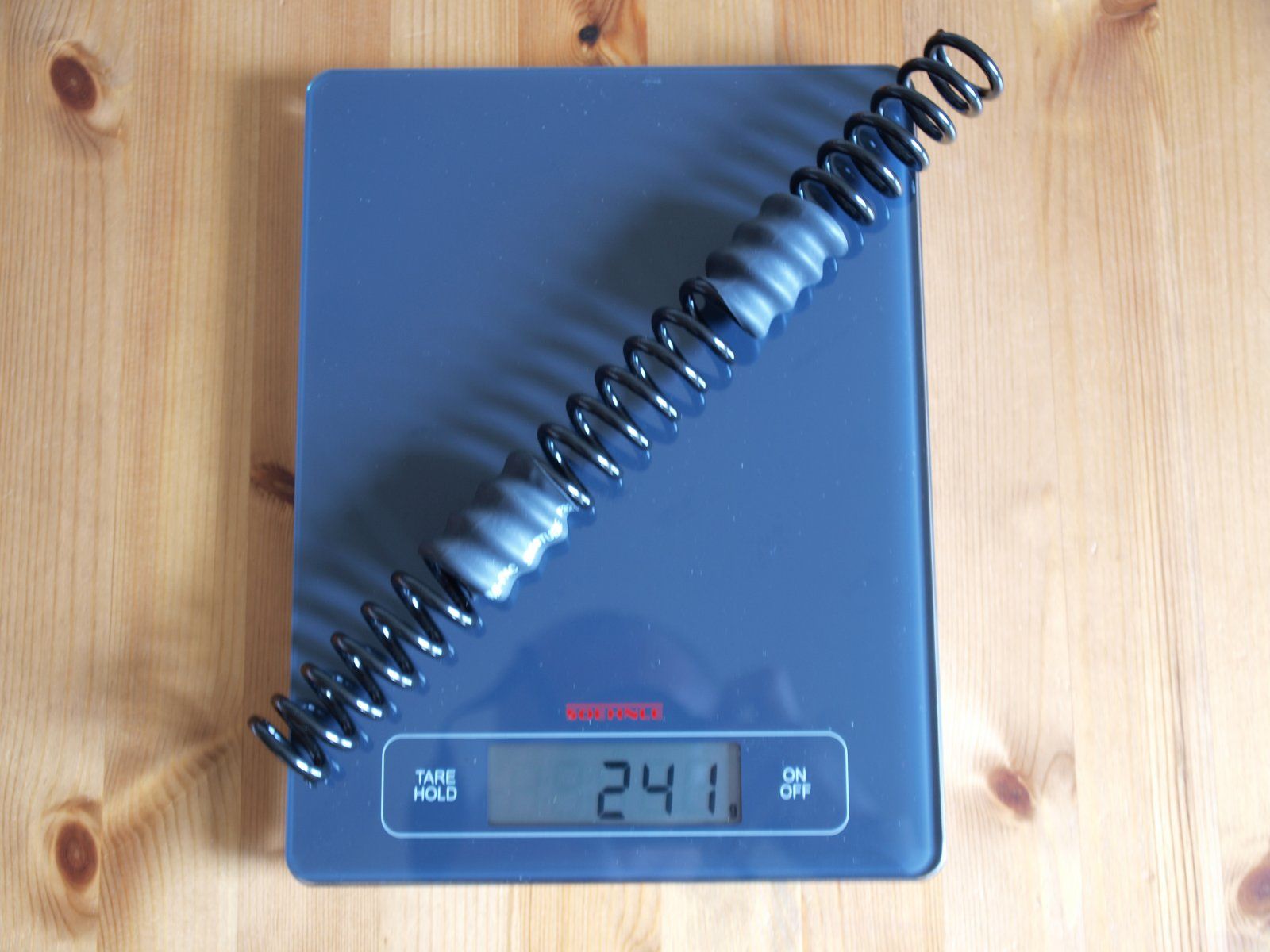

Gewicht:

Da ist mir dann gleich aufgefallen, warum sie in letzter Zeit solche Geräusche entwickelt hat. Der Schrumpfschlauch war hart und ist durch die Bewegung jeweils nach außen gerutscht. Ich muss noch mal nach der Bezeichnung schauen aber der der neuen Feder scheint ein anderer zu sein. Hoffentlich bleibt der an der Stelle, denn jetzt wo die Feder eingebaut ist, ist wieder Ruhe.

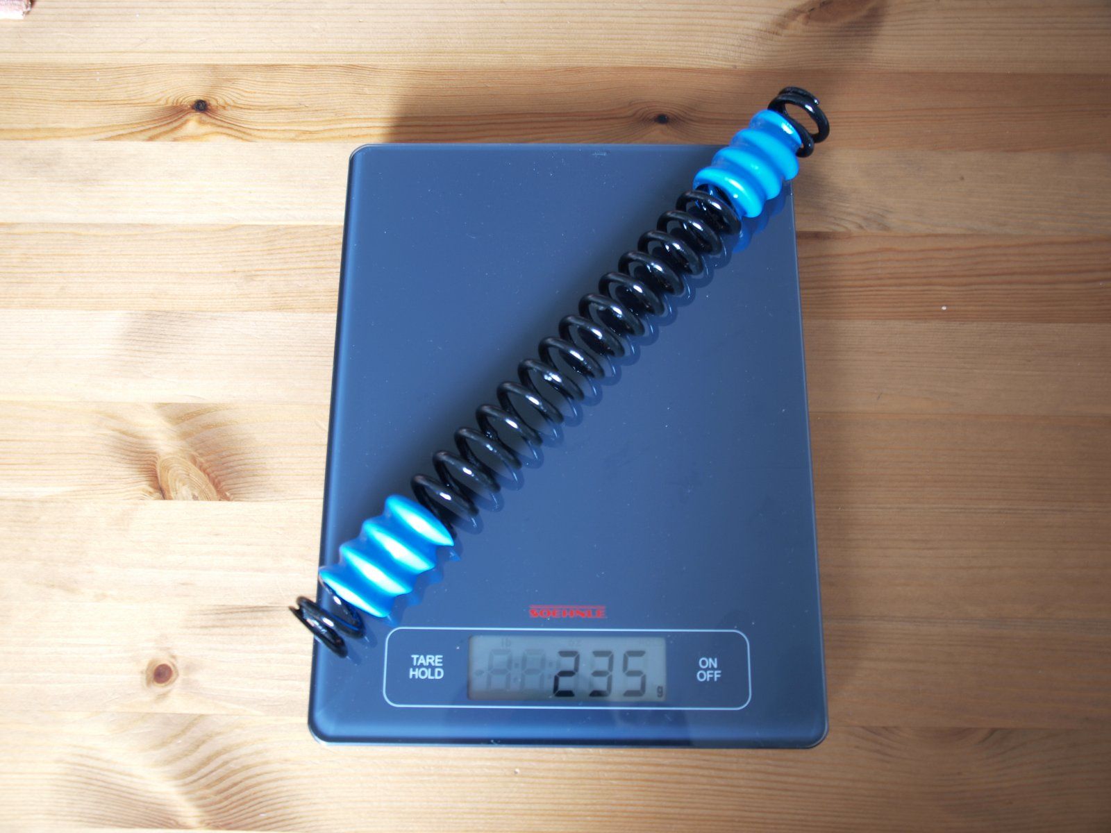

Gewicht der medium Feder:
Beim Einbau habe ich in Rücksprache mit Cosmic Sports noch 5ml FX Öl nachgefüllt und die Feder mit PM600 Military Grease leicht eingerieben. Sie würden Slick Honey nehmen, mein Fett sollte aber auch unbedenklich sein.
