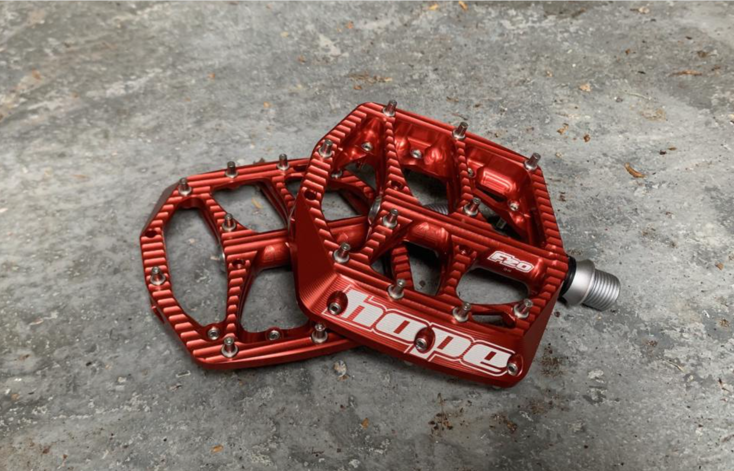

Habe mich jetzt gegen das Race Face Atlas AM22 entschieden und mir das Hope F20 in Rot gekauft, soll unverwüstlich sein, sieht einfach klasse aus und lässt sich gut selber warten.
Mein Bike ist Anthrazit schwarz mit schon roten Akzenten, dass wird daher gut passen vom Kontrast her.
