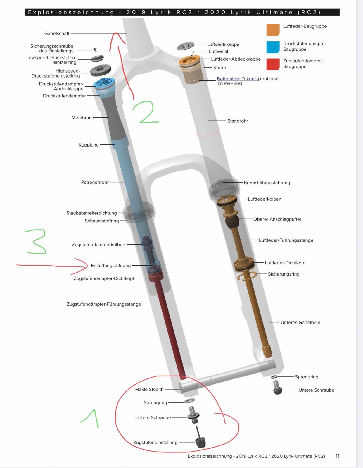

voller Freude habe ich gestern die neue Lyrik Ultimate RC2 (2021) in mein Levo eingebaut.
Gestern Abend den ersten Test auf meinen Lieblingstrails gemacht und festgestellt,
dass bei schnellen Schlägen (Wurzeln), die Gabel so ein schlürfendes Geräusch erzeugt.
Kann es sein das Luft in der Charger Einheit ist? Bei einer neuen Gabel?
Ein Entlüftungsset hätte ich, bin mir nur nicht sicher wie ich vorgehen muss.
Alle Videos in Netz zeigen ein entfernen der Gabelbeine.
Kann ich nicht nur unten die Schraube entfernen (1), dann oben alles demontieren und die Chargereinheit herausziehen (2)
und dann entlüften (3)? Muss ich dann beim zusammenbauen etwas beachten? Welches Öl muss dann rein?
Gruß und vielen Dank für eure Tipps
