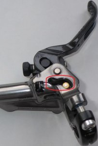

SLX M7120 (190€ bike-discount):
  • Hebeln sind steifer vs. Zee, XT M8020 oder Saint
  • Leerweg geringfügig kürkzer vs. alle non x100/x120 Serien Hebeln
  • Banjo kann vertikal verstellt werden vs. nur horizontal wie bei Zee, XT und Saint (siehe Bild 1)
  • Servo Wave Kurve ist flacher/linearer = bessere Modulation (siehe Bild 3)
  • kommen mit besten N03A organischen Belägen mit Kühlrippen
vs. XT M8020 mit 20% schwächeren H01A organischen Belägen mit Kühlrippen
(N03A organische Beläge mit Kühlrippen für x120 Serien haben gleiche Eigenschaften wie H03A organische Beläge mit Kühlrippen für Zee, XT M8020 und Saint)

MT501/MT520 mit H03C gesinterten Belägen mit Kühlrippen (siehe Bild 6 + Video) haben die gleiche Power wie Saint/XTR M9120.
