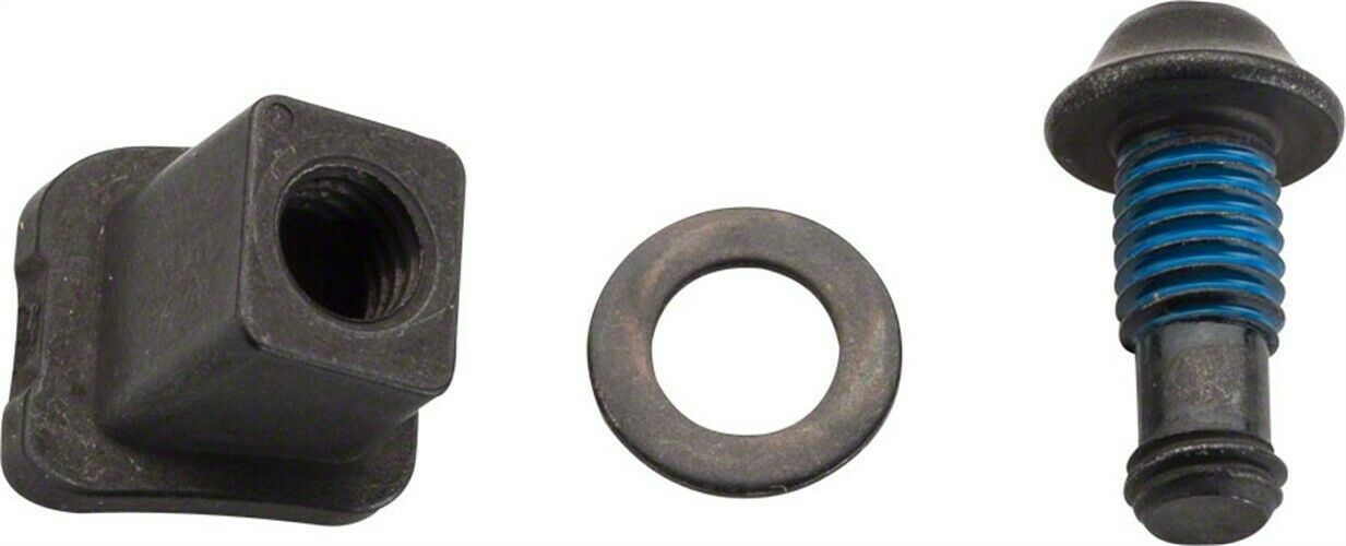

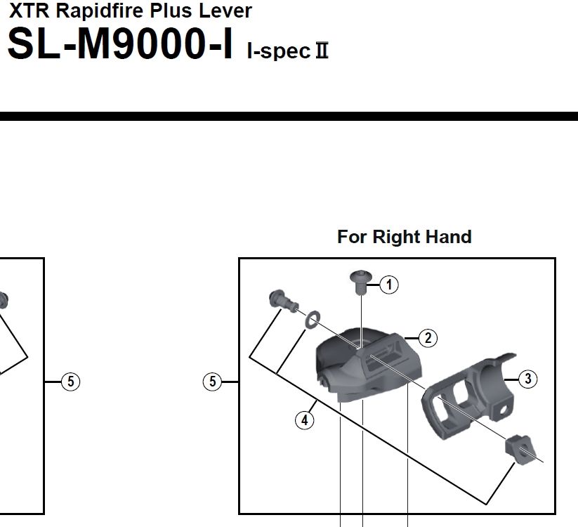

Habe eben nochmal nach meinem XTR-Shifter gesehen, der hat schon eine I-Spec EV Befestigungsmutter dabei - wenn mich nicht alles täuscht.
Dann sollte es doch reichen, wenn ich die Pos. 3 wegwerfe, oder? :bier:

Kann sein, dass es kürzer und breiter ist. Muss aber übeprüft werden.
