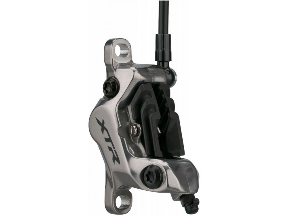

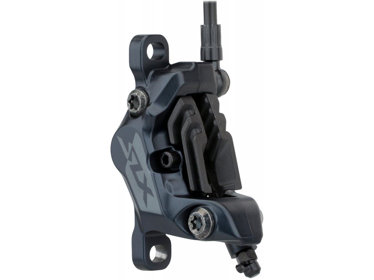

Wer weiß aus welchem Grund du "vergessen" hast adere Pros zu erwähnen, die Red Bull und EWS mit XTR Trail 4K anstatt Saint fahren.
XTR 4K = SLX 4K (siehe Bilder)
Ups ?
Oder willst du sagen, dass andere Pros, auser Danny Hart oder Greg Minnaar nix wissen oder einfach Noobs sind?
