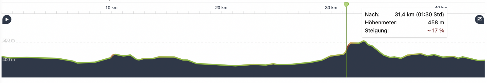

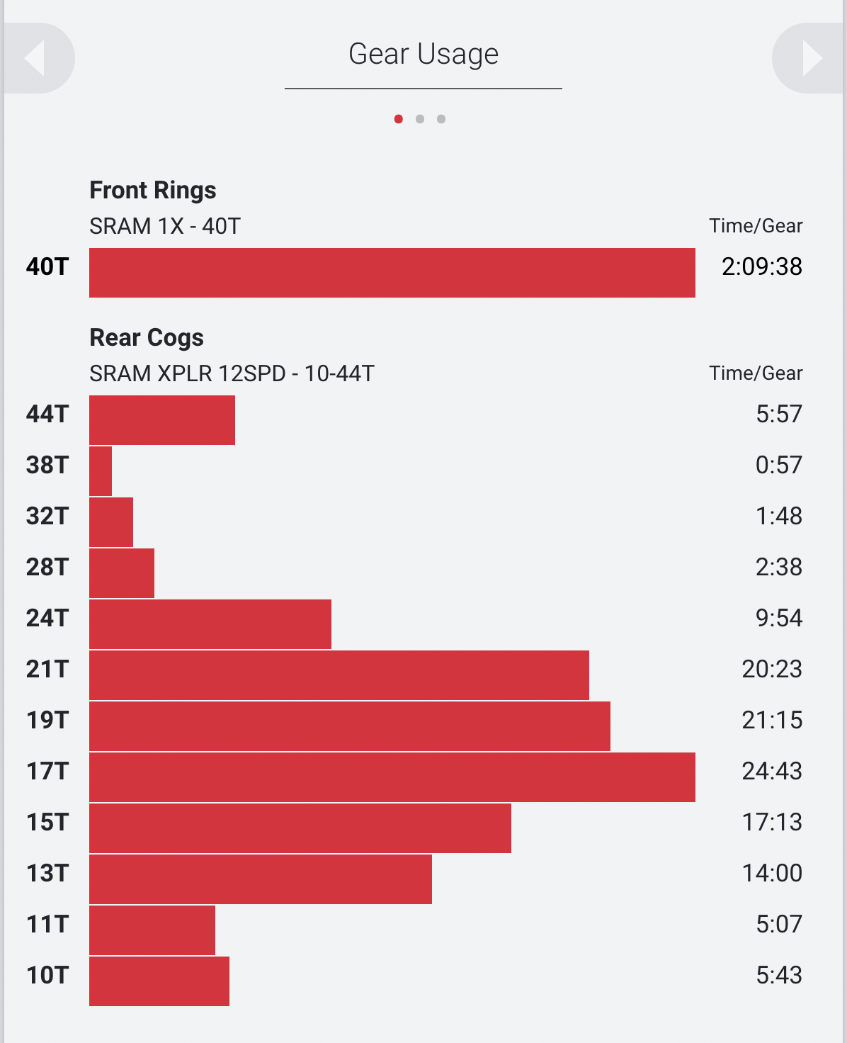

Hier vom meiner allerersten Runde ein erster Eindruck XPLR mit 40er KB. Komme ja von 2x11 Simano 105 mit 34-36 am Berg.
Natürlch alles Schwer vergleichbar, komplett neues Rad, Funk, SRAM, etc.
War alles perfekt eingestellt von Canyon. Anfangs hatte ich auf dem 10er starkes rattern unter Last. Das war anch den ersten 23-30km aber verschwunden?
Auf der Ebene finde ich die Abstufung der XPLR super, 1x12 für mich klar bevorzugt. Auch am Berg ohne Nachteile. Einzig an meinen steilen Feldweg-Rampen mit 15+ Prozent Steigung stellte es mir ab. Ich frage mich wie das die Rennrad-Leute an Pässen machen, die haben doch alle keine Unteretzung und fahen den ganzen Tag den pass hoch?
Glaube ich werde das alles erstmal so belassen und nicht gleich auf Eagle umrüsten. brauche da noch mehr Fahreindrücke. Zentraler Punkt sollte wohl meine Kondition sein. Bin die letzten Monate wenig gefahren, Systemgewicht um 100kg den Berg hoch drücken ist halt anstrengend 8-) Und soviel Hm sind das ja nun auch wieder nicht.

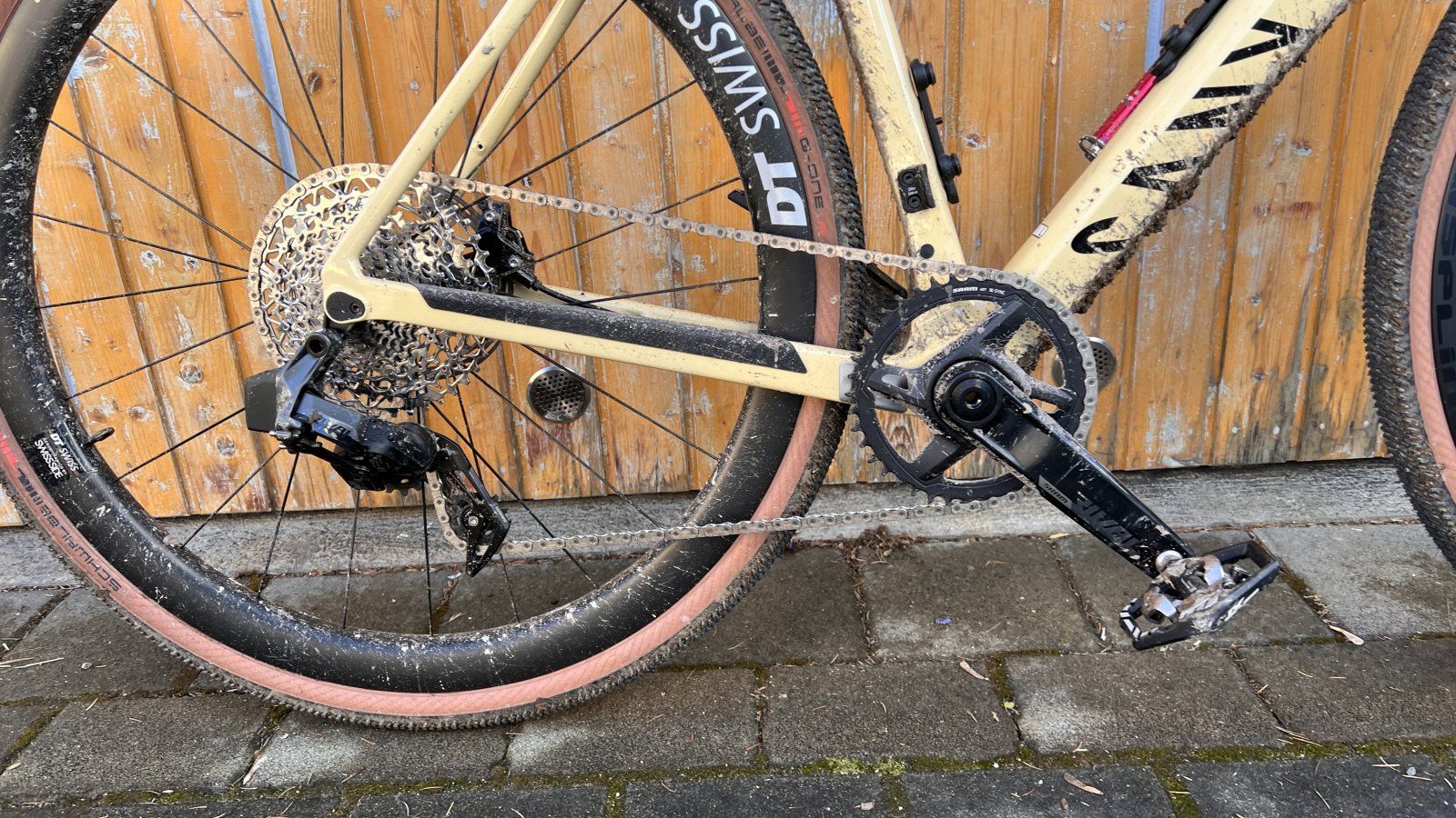

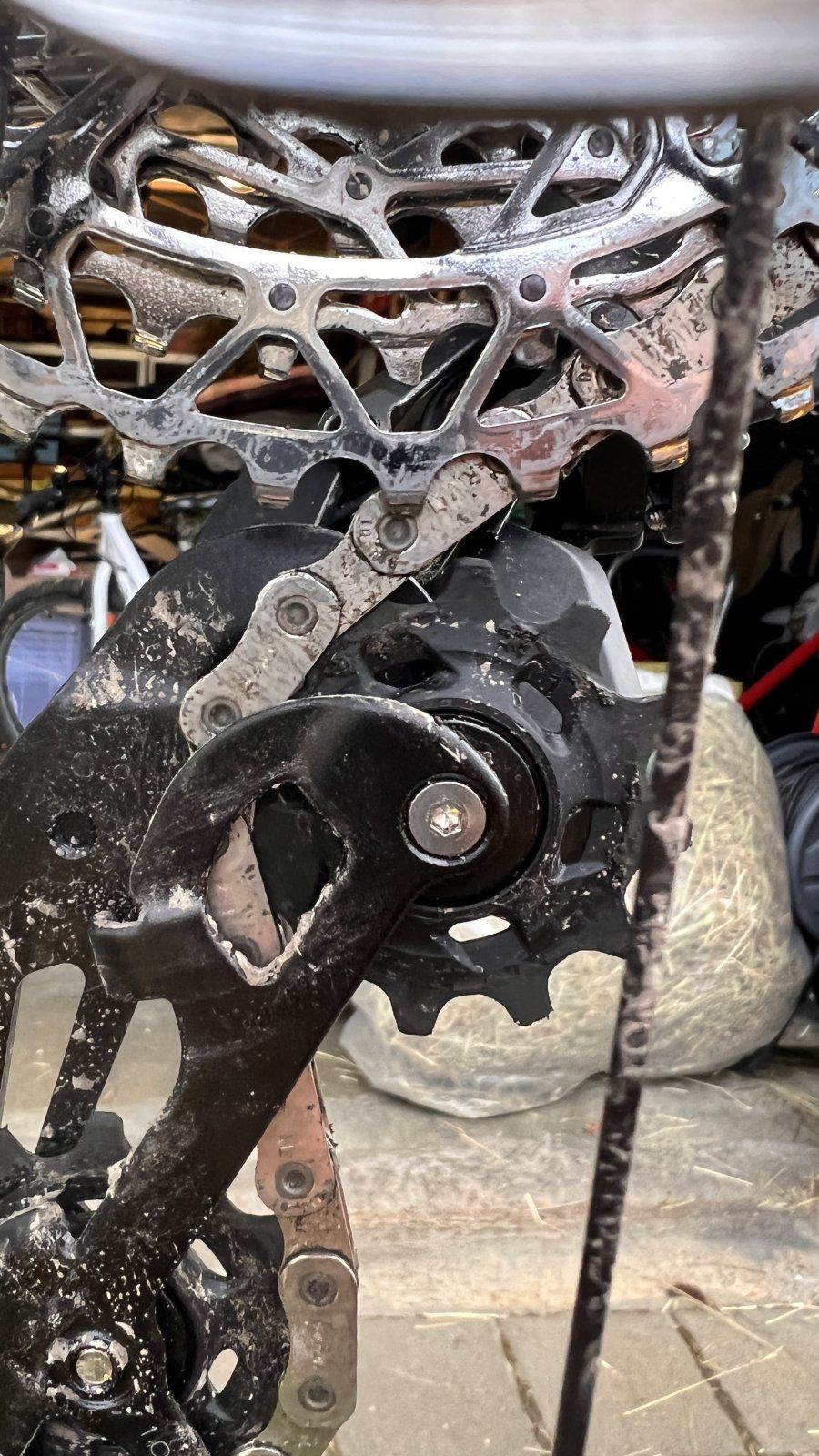

Zu diesem bereits beschreibenen Phänomen eine Ergänzung. Komme gerade vo einer zweiten Runde, mit 400hm und 25km. So viele Kettenabwürfe wie heute hatte ich glaube in meinem ganzen Leben noch nie. Springt vom grossen 44er Ritzel nach hinten weg. Bei. der Erstfahrt und im Stand komplett unauffällig.
Was meint ihr? Also Rattern im grossen Gang, sowie nun das Abwerfen im kleinsten Gang. Schalten dazwischen Top. Da sollte ich wohl mal die Endanschläge justieren? Micro Adjustments eher nicht. Das Ganze ein bis zwei mm weiter nach rechts? hatte mich noch nich im Detail mit den Zuständen befasst, mache ich nächstes Jahr. Es sollte sich doch ein Zustand Einstellen, in dem man unter keinen Umständen einen Kettenabwurf hinbekommt, oder? Das war auch nicht in grenzwertigen Situationen, unter Last oder so. Alles ganz normale Schaltvorgänge von 2 auf 1.
Oder ist die Kette zu kurz/lang?

Das Abwerfen vom 44er bekommst du durch die Endanschläge in den Griff. Das rattern auf dem 10er ist fast normal bei einer neuen Kassette/ Kette und bei einem 10er bestimmt noch extremer als auf einem elfer! Sollte aber nach paar km weg sein.
Oder ist deine Kettenlinie auf dem 10. so schräg das die Kette schon das nächst größere Ritzel streift?
gaube das passt, da steift nix. Wede ich mir in Ruhr mal Anschauen.

Kurzes Update. Schaltung ist jetzt top eingestellt. Die Kettenabwürfe kamen nicht vom Endanschalg, sondern vom falsch eingestellten Chain Gap. Das war faktisch auf Kontakt eingestellt, dadurch wohl die Abwürfe. habe nun die 7mm in Etwa eingestellt, Kette auf zweit grösstem Ritzel, gem. Anleitung.
So funktionier es bestens:

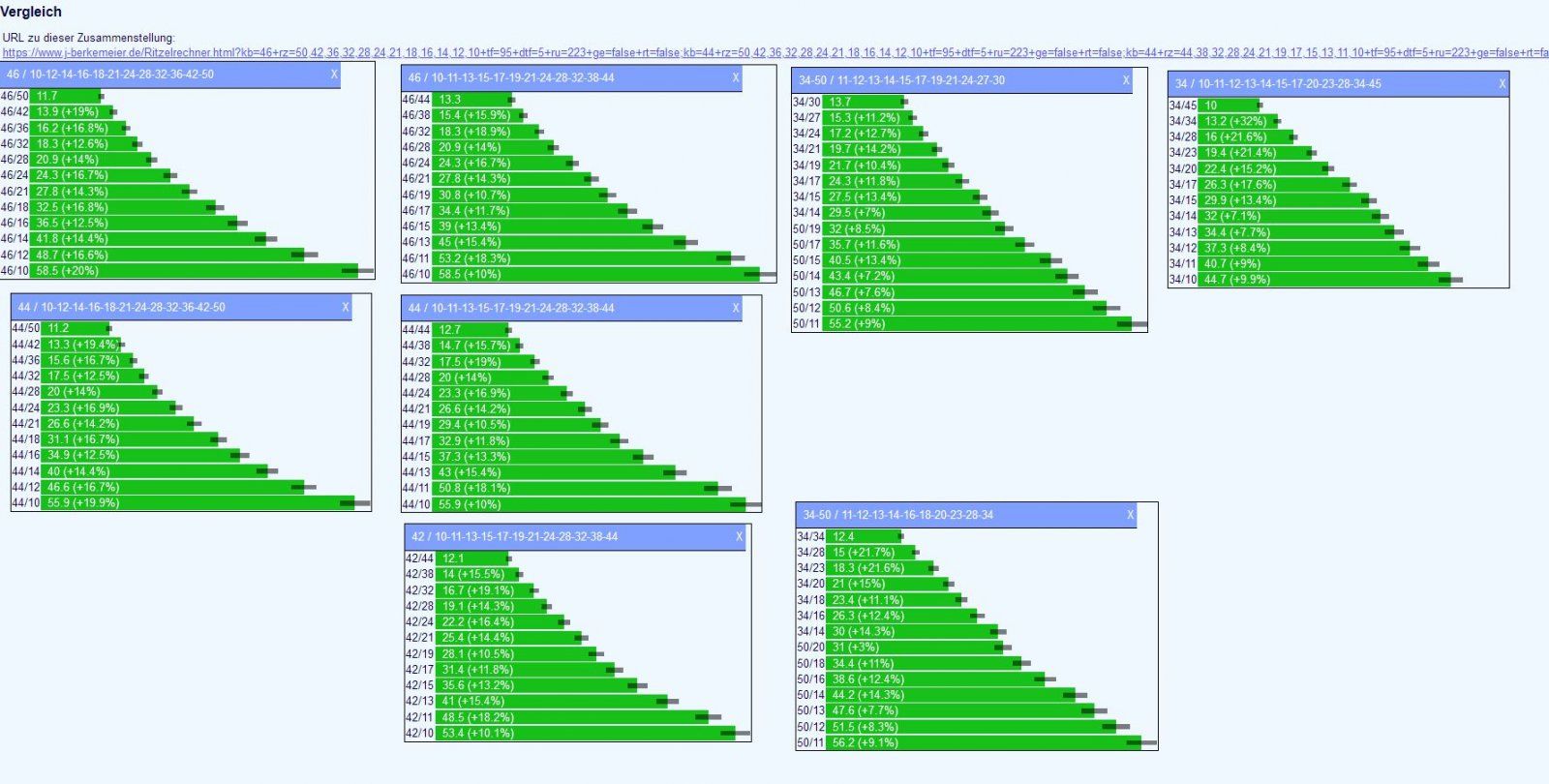

Genau vor der Frage stehe ich auch gerade bei meinem neuen Trek Checkpoint. Das Rad soll sowohl als Rennrad Ersatz dienen, für schnelle und/oder längere Gravel Runden bei denen ich viel Asphaltanteil habe, die mit dem Epic HT einfach nicht so viel Spaß machen, als auch fürs Bikepacking und eventuell irgendwann mal für den Weg zu Arbeit mit Gepäck
Dazu habe ich mir mal diese Vergleichstabelle gebastelt, in der auch Räder/Übersetzungen aufgeführt sind, die ich schon hatte.
Ganz links die Eagle Kassette mit 44er und 46er Blatt und 42er Reifen
Zweites von links ist die XPLR Kassette mit 46er, 44er und 42er Blatt und 42er Reifen
Drittes von links oben mit 34/50er Kettenblatt und 11-30er Kassette ist das Tarmac mit 25er Reifen
Drittes Bild von links unten mit 34/50er Kettenblatt und 11-34er Kassette ist mein altes Pendelrad mit 32 Reifen und 12 kg
Oben rechts 34/ 10-45 ist mein Epic HT mit 2,2er Reifen und 9 kg
Wie man es auch dreht und wendet, einen Tot muss man wohl sterben. Endgeschwindigkeit ist mir garnicht so wichtig. Eher, dass ich nicht bei längeren Abschnitten sanft talabwärts, immer die kleinen Ritzel (10er, 12er) hinten durchlutschen muss und mehr in der Mitte der Kassette fahre.
Es ist halt die Eifel.
Für einen reinen Straßenbetrieb wäre ich sogar mit 46/44 noch leichter unterwegs von der Übersetzung als mit meinem Tarmac.
Das Problem sind die steilen Rampen im Wald. Wenn man da mal das Epic HT als Vergleich heranzieht, dann müsste es eigentlich die Eagle Kassette hinten sein, damit ich die Rampen im Wald halbwegs entspannt hochfahren kann.
Allerdings habe ich in der Vergangenheit auch schon 46/10-42 mit meinem Slate auf 27,5er 40er Reifen diese Rampen hochgedrückt. Den damaligen Fitnessstatus werde ich allerdings in naher Zukunft wohl nicht mehr erreichen.
Für das Bikepacking waren 40/10-42 auf mit 27,5er mit 47erReifen ziemlich optimal.

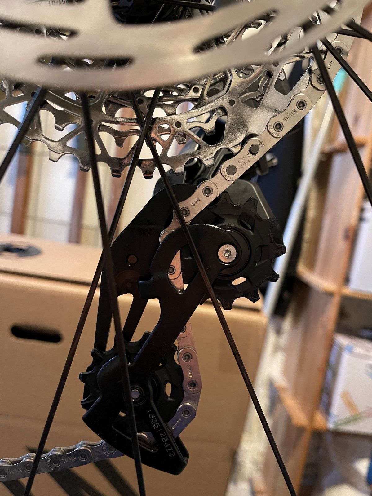

Bei meinem Grail CF mit Rival AXS sieht es so aus, wie auf dem Bild. Passt das? Sonst bestelle ich mir noch so ein Adjustment Tool.
Probefahrt steht wegen massiven Wintereinbruchs noch aus. Auf dem Montageständer läuft alles super, aber das war bei Dir auch so, oder?
Auch XPLR? Nicht ganz. die Kette muss dabei auf dem zweitgrößtem Ritzel sein, nicht auf dem grössten. Dann soll der Abstand 7mm sein, Rolle zu Rolle. Die rote Leehre für XPLR scheint es gerade nirgens zu geben.
