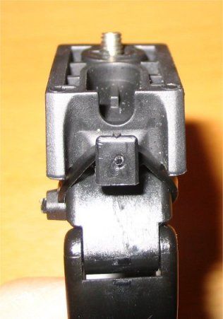

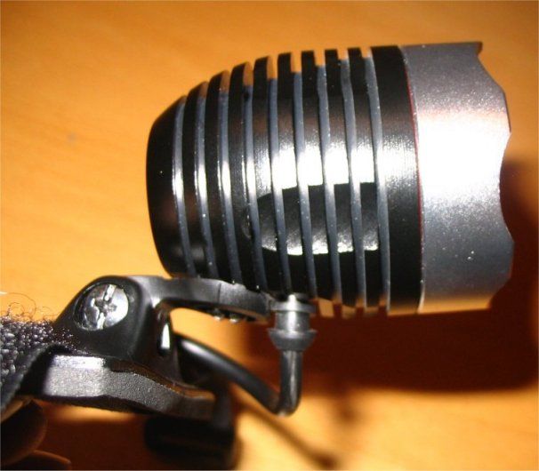

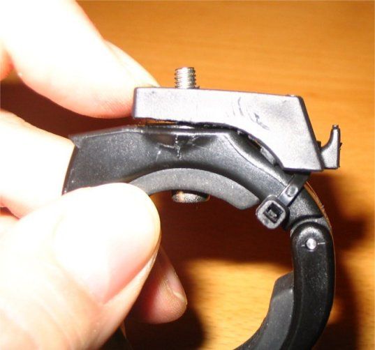

Hier die versprochenen Bilder des modifizierten Helm- und Lenkerhalter (beides basierend auf Sigma EvoX Halter)
Der Lenkerhalter ist noch nicht ganz fertig, hier habe ich auch zuerst die Rasterung des Sigma Halters abgefeilt, ebenso den Lenkerhalter der DX halbseitig abgefeilt, bei diesem Aufbau kann die Abdichtung der original Halterung weiter verwendet werden.
Am Sigma Helmhalter habe ich ebenso die Rasterung abgefeilt und vorne quer ein Stück damit das Kabel ungehindert austreten kann. Der Kabel des Helmhalters bekommt noch eine Zugentlastung.
