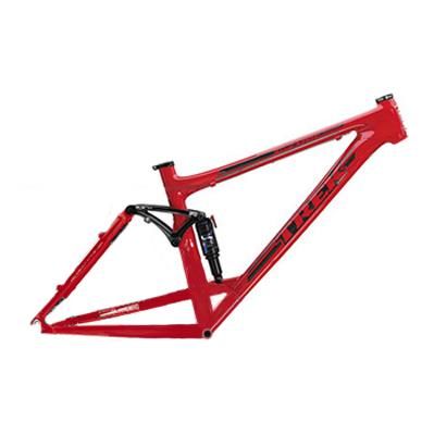

Hallo,
habe heute mal ein paar Radgeschäfte abgeklappert... würde einen 2008 Trek Top Fuel 9.9 für 1000 eu bekommen. Rahmen wiegt in 19.5 Zoll 2450g. Hat aber leider nur 90mm Federweg. Meint ihr diesen einen Zentimeter merkt man stark?? Was haltet ihr von dem Rahmen??
Gruss
miura
Geile Rennsemmel.
Straffer Federweg & sehr effizient, demnach aber auch keine Komfortschüssel. Gegen das Anthem ist das Trek eine Rakete & das sage ich nicht (nur) weil ich ein Fuel fahre, sondern weil ich beide Bikes direkt miteinander verglichen habe & sich das Giant gegen das Fuel einfach nur langsam & schwerfällig fährt.
Imo ist das Trek ein reinrassiges Racefully & das Anthem ein gemütliches Tourenfully.
Geile Rennsemmel.
Hat er Recht :D
