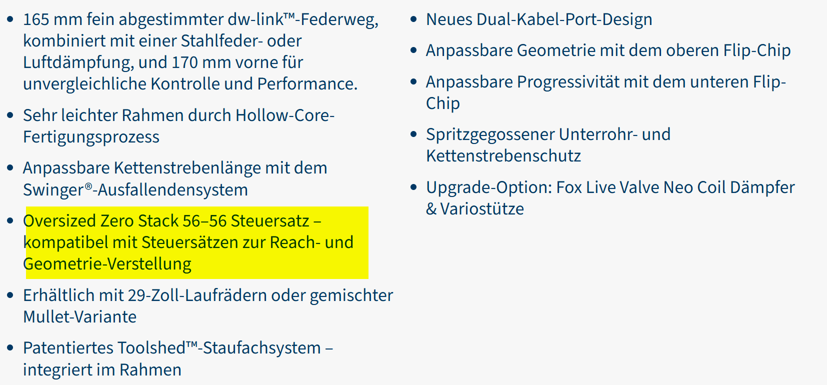

In der Einleitung ist von Reach-Verstellung mittels Steuersatzschalen die Rede. Im Hauptteil und in den Tabellen ist davon nichts mehr zu lesen. Was ist also gemeint?

Gemeint ist wahrscheinlich, das der Steuersatz kompatibel zu optional erhältlichen Reach- und Angle Adjust Steuersätzen ist, wie z.B.:
Reach: https://workscomponents.com/de-eu/c...just-ec56-ec56-to-suit-1-1-8-x22-steerer-10mm
Angle: https://workscomponents.com/de-eu/c...66-angle-headset-to-suit-tapered-steerer-tube
@Redaktion Also ich verstehe das Thema mit der Reachverstellung eher so, dass bei Kauf eines speziellen Steuersatzes die Möglichkeit zum Verbau durch die großen Schalen besteht und nicht den Tausch der Lagerschalen.
Quelle: Pivot Website
Das war im V4 genauso gelöst. Zero Stack 56-56, switchen konnte man da nichts einfach so. Es ist nur genügend platz für jegliche Reach-adjust Steuersätzen. Es ist also nicht wie z.b. in einem Canyon Strive.
Der obere Link zeigt auf einen Link für einen Reach-Steuersatz mit durchgehendem 1 1/8" Schaft. Also eine Doppelbrückengabel, für die der Rahmen nicht zugelassen ist.
