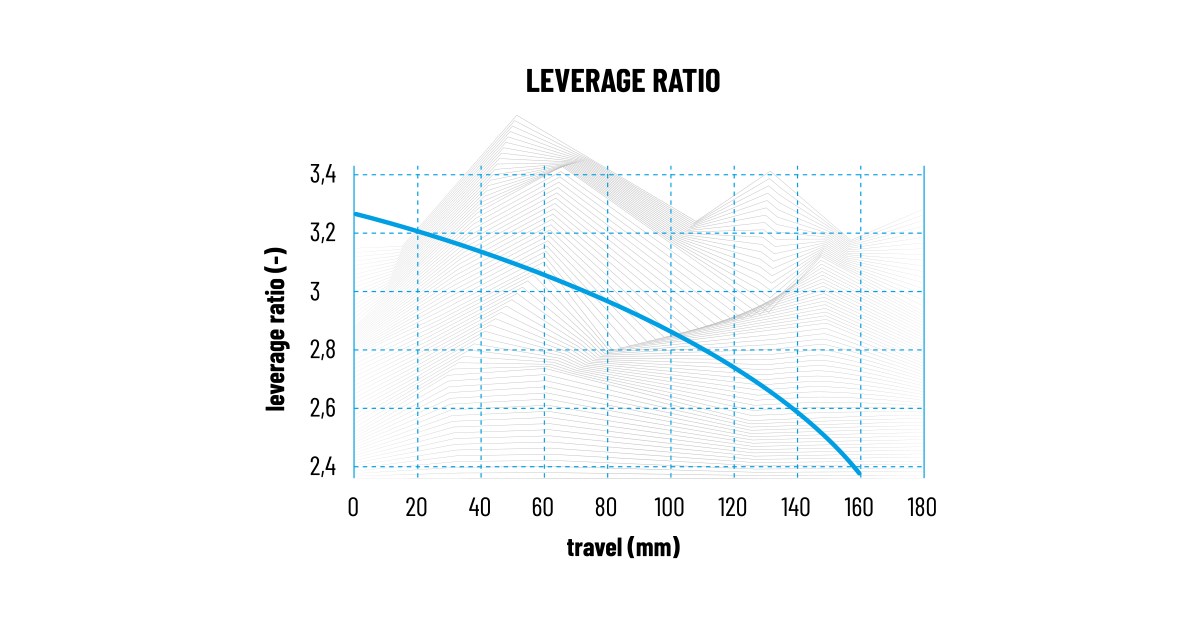

Der Meinung bin ich auch. Ich denke darüber hinaus, dass das im Test erwähnte schlechte Ansprechverhalten durch das ungünstige Übersetzungsverhältnis kommt.
Ja, das ist richtig, der Trunnion Mount baut 54 mm breit, was je nach Konstruktion zu breit sein kann. Wenn ich mir das so ansehe wurde sich optisch oder weniger wahrscheinlich technisch dagegen entschieden.
Um schlechtes Ansprechverhalten beim Luftdämpfer zu reduzieren nimmt man einen recht progressiven Verlauf des Übersetzungsverhältnisses. Wenn ich mir das hier: https://www.propain-bikes.com/blog/2020/01/14/tyee2020-thenewperspective/ ansehe finde ich das Diagramm: https://www.propain-bikes.com/wp-content/uploads/2020/01/Tyee_MY20_Leverage_ratio.jpg . Hier sieht man den Verlauf, der mit dem Luftdämpfer im Bereich des Ansprechverhaltens gut funktionieren sollte. Dass es dennoch "schlecht" anspricht kann an paar Sachen liegen: Toleranzen die bei der Bewegung zu Spannungen führen, beschädigte Lager, verklemmte Lager, Dämpfertune, ... gibt natürlich auch andere Einflussfaktoren: Raderhebungskurve, Rahmen- und Hinterbaukonstruktion, ... . Ich denke es liegt am Dämpfer, bisschen Tuning und es geht ab :).
Beschreibe bitte warum das Übersetzungsverhältnis ungünstig sein soll, ich verstehe es leider nicht.

Ich denke das sind mehrere Gründe:
1) Trunion hätte an der oberen Wippe Wälzlager, also weniger Reibung.
2) Erhöhter Luftdruck in der Luftfeder führt zu einer erhöhten Reibung in den Dichtungen.
3) Das Übersetzungsverhältnis ist im Sagbereich doch recht hoch, man braucht verhältnismässig viel Federweg um den Dämpfer in Bewegung zu bekommen.
Hier zum Beispiel das hugene:
An der "Leverage Ratio" kann man das ungewöhnliche übersetzungsverhältnis im Vergleich zu den Marktbegleitern vergleichen.
Das ist zumindest meine Hypothese.
zu 1) Ja, zumindest da wo viel Bewegung gemacht wird sind Wälzlager die Wahl.
zu 2) Habe ich noch nicht ausprobiert, kann mir nicht vorstellen, dass man das spürt.
zu 3) Ja, das muss so, sonst bekommt man das "schlechte" Ansprechverhalten vom Luftdämpfer zu spüren.
Das Hebelverhältnis von Hugene ist wie du schreibst ungewöhnlich für den Luftdämpfer, jedoch ist diese wohl beim Tyee 2020 anders.
Grüße Stefan

Hallo Stefan,
Genau zu Punkt 3 habe ich eine andere Theorie. Im Test hier wird ja gerade auf das schlechte Ansprechverhalten hingewiesen.
Aber vielleicht bin ich ja auch auf den Holzweg.
Ciao, Arthur

Ich bin gerade Biken und mir kam noch ein Gedanke: zu 3) es wurde ja schon geschrieben, dass man durch das hohe Übersetzungsverhältniss einen steiferen Shimstäck benötigt, ich denke dieser hat auch einen negativen Einfluss auf das Anspreverhalten. Die aus meiner Sicht einfachste Lösung wäre ein trunion Dämpfer.
Die Frage ist nur warum dies nicht gemacht wurde. Wenn nun die Designer sich durchgesetzt haben und nicht die Techniker ist das schade.
Ich gehe jetzt wieder mit meinem Hardtail bike.😁
Bezogen auf das Tyee 2020:
Zustufe könnte von vorn herein etwas stärker beshimt sein, ja. Weil man davon ausgeht, dass man mehr Druck in den Luftkammern nutzt. Ich habe hier ein Radl von einem Kumpel stehen da ist die Zustufe offen zu langsam und er hat sicher über 80 kg. Bei der Druckstufe würde ich das Radl (Tyee) recht offen fahren, bei dem Luftdämpfer hat man da massig Reserven, da sich die Progression des Hinterbaus (ist zum Ende hin noch steiler abfallend) mit der des Luftdämpfers addiert.
Grüße Stefan

Auf die HSC habe ich aber keinen Einfluss ohne den Shimstäck zu ändern nur die 2/3 Einstellungen der LSC. Ich fahre meine Federelemente generell mit wenig Dämpfung (65kg).
Ciao, Arthur

Mir ist bewusst, dass man von außen nur bedingt einstellen kann. Würde prinzipiell, wie du auch eher weniger Dämpfung fahren, meiner Meinung nach muss die Hinterbaukinematik zur verwendeten Feder passen. Mit der Dämpfung der Druckstufe macht man Feinabstimmung. Zustufe muss natürlich auch entsprechend der Feder abgestimmt sein, damit man auf den Pedalen bleibt und sich das Fahrwerk nicht zusammen zieht (wenn z.B. die Zustufe zu langsam eingestellt ist).

Aber der kurze Dämpferhub macht es halt nicht besser.

Ich sehe es nicht als Problem, es gab mal ein Giant ReignX das hatte 57 mm Hub beim Dämpfer und 170 mm Federweg.
Damals waren die Dämpfer noch nicht so weit... das Ding war lt. Erzählungen super.
Ebenso das Santa Cruz V10, hier haben wir glaube 70 mm Hub und 215 mm FW - Ok ist für Stahlfeder optimiert.
Früher hatten die Bikes allgemein viel größere Übersetzungsverhältnisse und damals war alles einfacher in den Dämpfern.
Also nicht so viel Gedanken machen, mit dem richten Setup läuft das Tyee 2020 wie es soll :).

Da hast Du nicht ganz Unrecht. Ich kann aber auch nicht aus meiner Haut und bin immer auf der Suche nach dem vermeintlichen Optimum.

Weil ich jemanden im Bekanntenkreis habe der ein ähnliches Kampfgewicht hat und ein Reign hatte:
Das war kacke weil man entweder eine 700er Feder brauchte oder einen Luftdämpfer mit entsprechenden Kolbenflächen damit man mit dem Maximaldruck hinkam. Dann musste man aber den Shimstack anpassen lassen damit die Dämpfung in einem vernünftigen Bereich verstellbar war...
