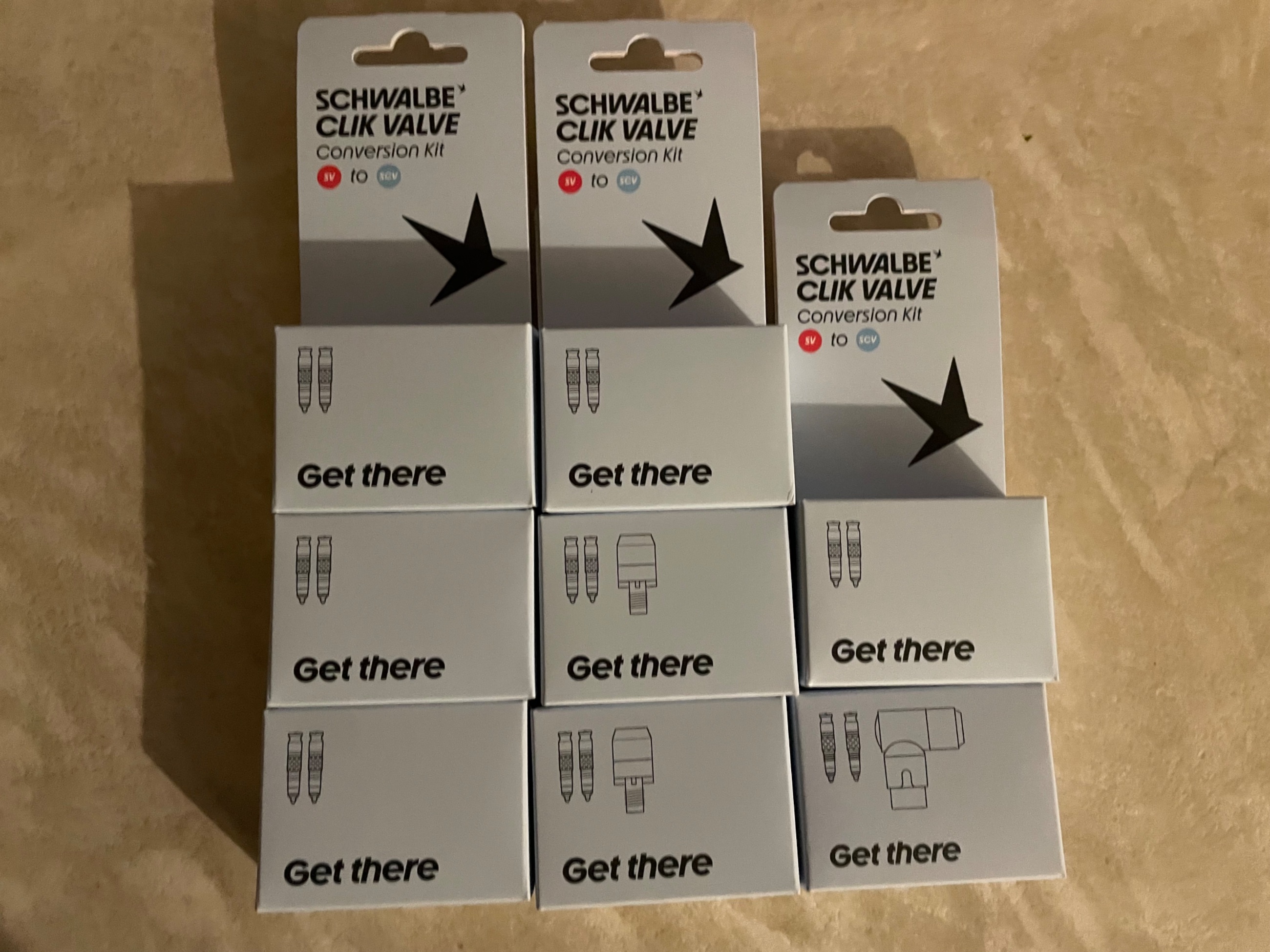

Ich habe dieses Wochenende alle Räder mit SV auf CV umgestellt. Ich bin begeistert, wie einfach der Pumpenkopf auf das Ventil einrastet und wie einfach man ihn wieder weg nehmen kann. Eine Zefal CO2 Pumpe passt und funktioniert, aber danach hat der Schwalbe Adapter nicht mehr gehalten. 🧐
Luft ablassen funktioniert auch sehr einfach. Die Ventileinsätze konnte ich nicht bei allen Ventilen bis zum Anschlag eindrehen. Ich muss noch rausfinden, ob das ein Problem ist. In der Satteltasche am Pendelrad nehme ich erstmal noch die SV Ventileinsätze mit.
Am Kompressor-Reifenfüller hatte ich einen Topeak Pumpenkopf mit Topeak Schlauch. Der Schwalbe Pumpenkopf hat kaum in den Schlauch gepasst.
Der SKS Reifendruckprüfer funktioniert wie schon hier beschrieben nicht. Gemäss SKS gäbe es eine Version 2.0, die mit CV kompatibel wäre, aber gefunden habe ich die noch nicht.
Die Plastik Pumpenköpfe von Schwalbe gefallen mir nicht. Aber der Versand von Clikvalve.com liegt bei >40$ für in die Schweiz. Das bin ich nicht bereit zu bezahlen. Da ich Lezyne Pumpen habe, habe ich mal nach Adaptern von Lezyne geschaut. Die sollten seit Juni verfügbar sein.
Die Plastik-Eindrehwerkzeuge überzeugen auch nicht. Gibt es da was aus Metall?
Die Ventilkappen sind wahrlich nicht die schönsten, aber auch nicht schlimm.
Schade finde ich, dass es Silber nur als Dunlop gibt, aber kein SV. Für Schläuche mit silbernem Ventilschaft optisch nicht so schön.

Die Plastik-Werkzeuge sind doch nur zum Abdrehen von SV. Eindrehen von CV per Hand. Oder meinst du irgendwas anderes?
