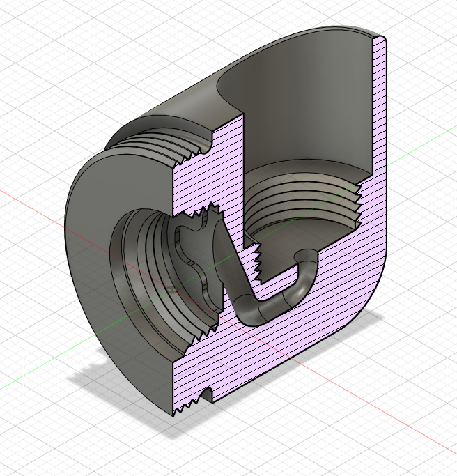

Hab nun mal das CAD und den 3D Drucker angeschmissen und einen Adapter gemacht.
Zuerst CV-Pumpenkof auseinandergenommen um die Montage anzuschauen
Entsprechend etwas nach modelliert - Gewinde sind nur grob geschätzt. Keine Ahnung was da an Gewinden verwendet wird, sowohl OneUp als auch CV seitig, aber da es eh nur gedruckt ist, macht das nicht all zu viel aus, das frisst sich schon fest.

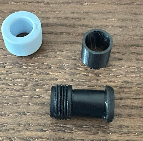

Wie zu erwarten, war der Versuch mit einer 90ShA Manschette aus TPU nicht über den Einsatz zu bekommen damit die Kugeln gehalten werden. Hier habe ich mir vorerst mit einen Streifen Klebeband beholfen.
Und komplett montiert, mit 2 kleinen Löchern vorne, damit der Ventileinsatz mit einer Sicherungsringzange montiert werden kann.
Klar, die CO2 Kartuschen-Option die das OneUp Originalteil bietet, ist damit nicht mehr möglich, aber eine CO2 Kartusche habe ich noch nie verwendet. Daher verschmerzbar.
Die .stl Datei habe ich auf meinen Drucker und dessen Toleranzen angepasst.
Bambulab X1C, mit Bambulab ABS, 0.08mm Schichthöhe, 100% Infill
Ggfs muss hier individuell skaliert werden.
Habe das Regenwetter gestern genutzt und das Thema nohmal überarbeitet.
Baut jetzt etwas kompakter.
Alle Teile des original Pumpenkopfs werden wiederverwendet und nur der Clik Valve Einsatz aus den Pumpenadaptern.
Die brauchen weiterhin vorne zwei Bohrungen um den EInastz einschrauben zu können.
Ggfs. muss man mit Teflonband am CV Einsatz nachhelfen, das Gewinde ist an zwei Seiten abgeflacht.
Gedruckt: Bambulab X1C, 0.2mm Düse, 0.1m Schichthöhe, Bambulab ABS

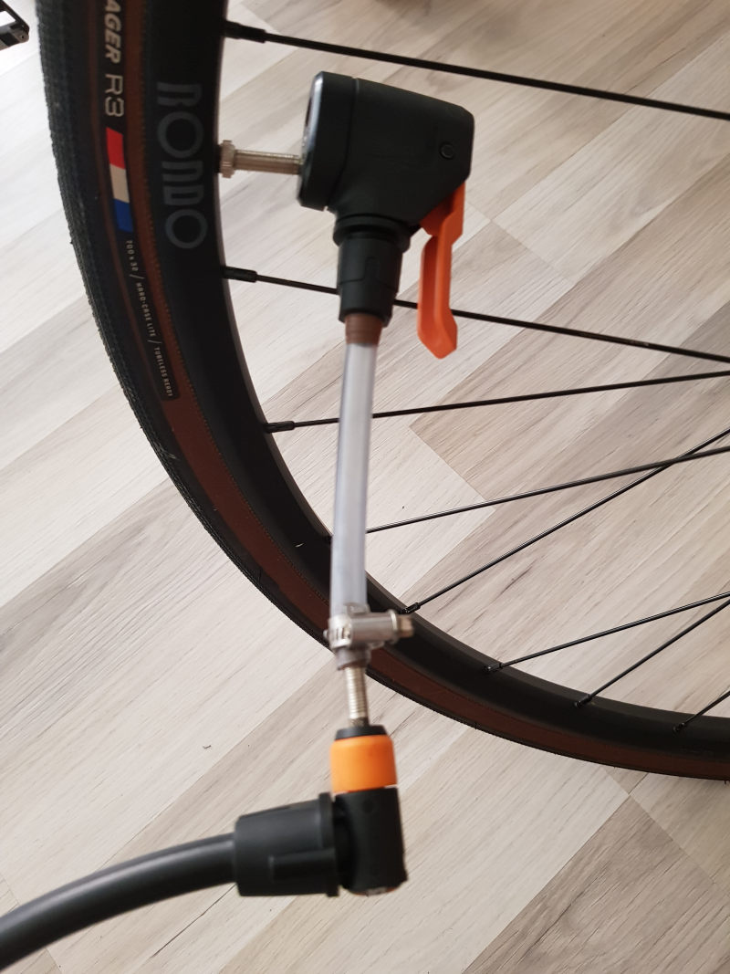

War jetzt erst fünf Wochen im Urlaub, drei Pannen, hin und wieder nach pumpen
Das ging so einfach und schnell, habe diese kleine Mini Standpumpe von Lezyne

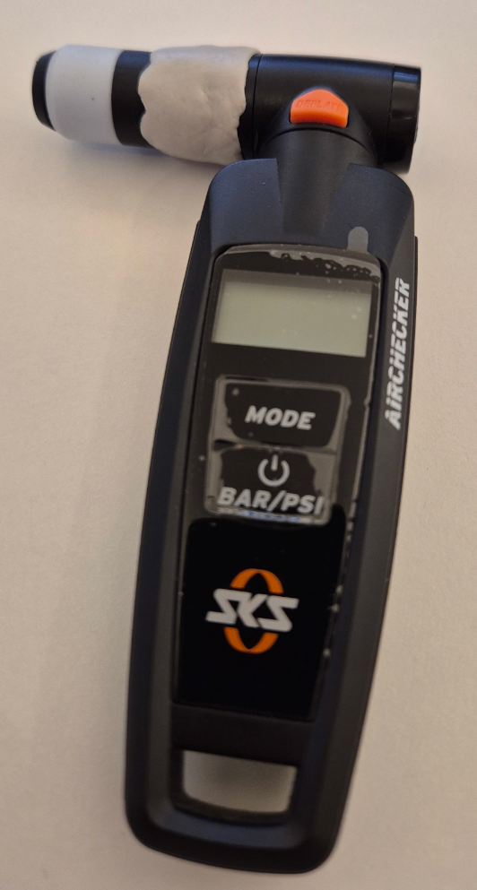

Ich hab meinen SKS Airchecker mal "umgebaut".
Die SV-Seite mit einem Bit aufreiben hat bei mir nicht vernünftig geklappt (wurde glaub weiter vorne erwähnt). Es wurde immer ein viel zu niedriger Druck angezeigt.
Und da ich die AV-Seite eh nicht brauche, ist festkleben für mich ok. Hab zunächst den Dichtring entfernt, dann den Adapter mit Sekundekleber eingeklebt. Auf Dichtheit geprüft und dann mit 2K-Knete verstärkt.
Man könnte das jetzt noch alles schön verschleifen, aber dazu fehlt mir im Moment die Motivation 😀
