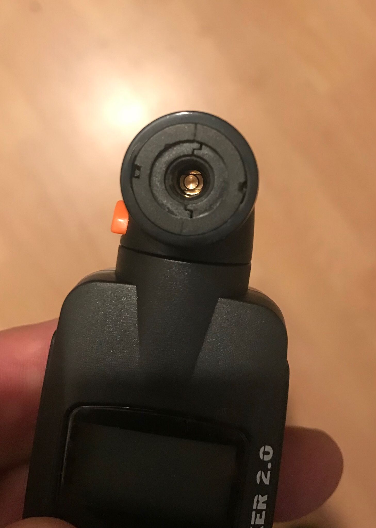

Hab den von Sks gefunden
Habe das Regenwetter gestern genutzt und das Thema nohmal überarbeitet.
Baut jetzt etwas kompakter.
Alle Teile des original Pumpenkopfs werden wiederverwendet und nur der Clik Valve Einsatz aus den Pumpenadaptern.
Die brauchen weiterhin vorne zwei Bohrungen um den EInastz einschrauben zu können.
Ggfs. muss man mit Teflonband am CV Einsatz nachhelfen, das Gewinde ist an zwei Seiten abgeflacht.
Gedruckt: Bambulab X1C, 0.2mm Düse, 0.1m Schichthöhe, Bambulab ABS

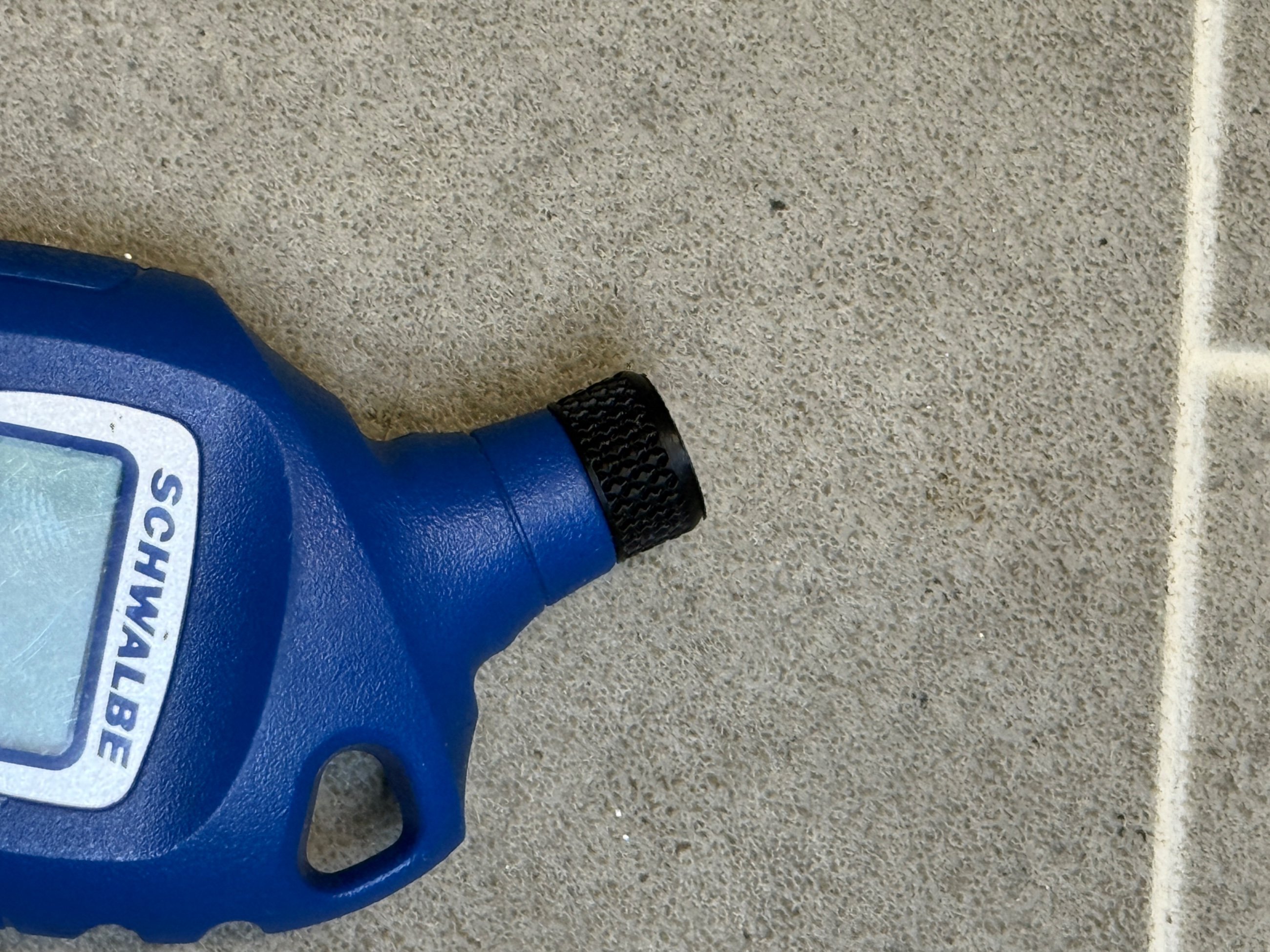

Die Click Valve Ventileinsätze sind jetzt da.
Habe mich bewusst für die "schwarze" Version entschieden. Tatsächlich sind die Ventileinsätze recht weit von einem "schwarz" entfernt und entspricht definitiv nicht dem was das Produktfoto auf der Shopseite erwarten lässt. Geht eher in ein schlampiges braun eloxiert.

Ich glaub du hast gar keine andere Wahl, es sei denn , du rüstest ein AV um. Dann sind die glaub Silber
Und das alles nur um kompatibel mit SV zu sein ?
Ja, ich denke das war der Beweggrund. Ein Airchecker für alles. Vielleicht bringen sie ja auch noch einen CV only air checker raus.
Vielleicht ist es nach regelmäßiger Nutzung auch einfacher.
Ich weiß nicht was ich mir kaufen würde wenn ich nicht schon bedient wäre. Ich benutze die Teile eh nur unterwegs, zu Hause habe ich nen Kompressor. Für unterwegs wäre mir ein all in one Gerät wahrscheinlich lieber, auch wenn kniffliger zu bedienen.
Einfacher wird das glaube ich nicht. Der Gummi sitzt richtig stramm und muss mit ordentlich Kraft aufgeschoben werden. Wie gesagt, mit Clickvalve hat das nix zu tun...
