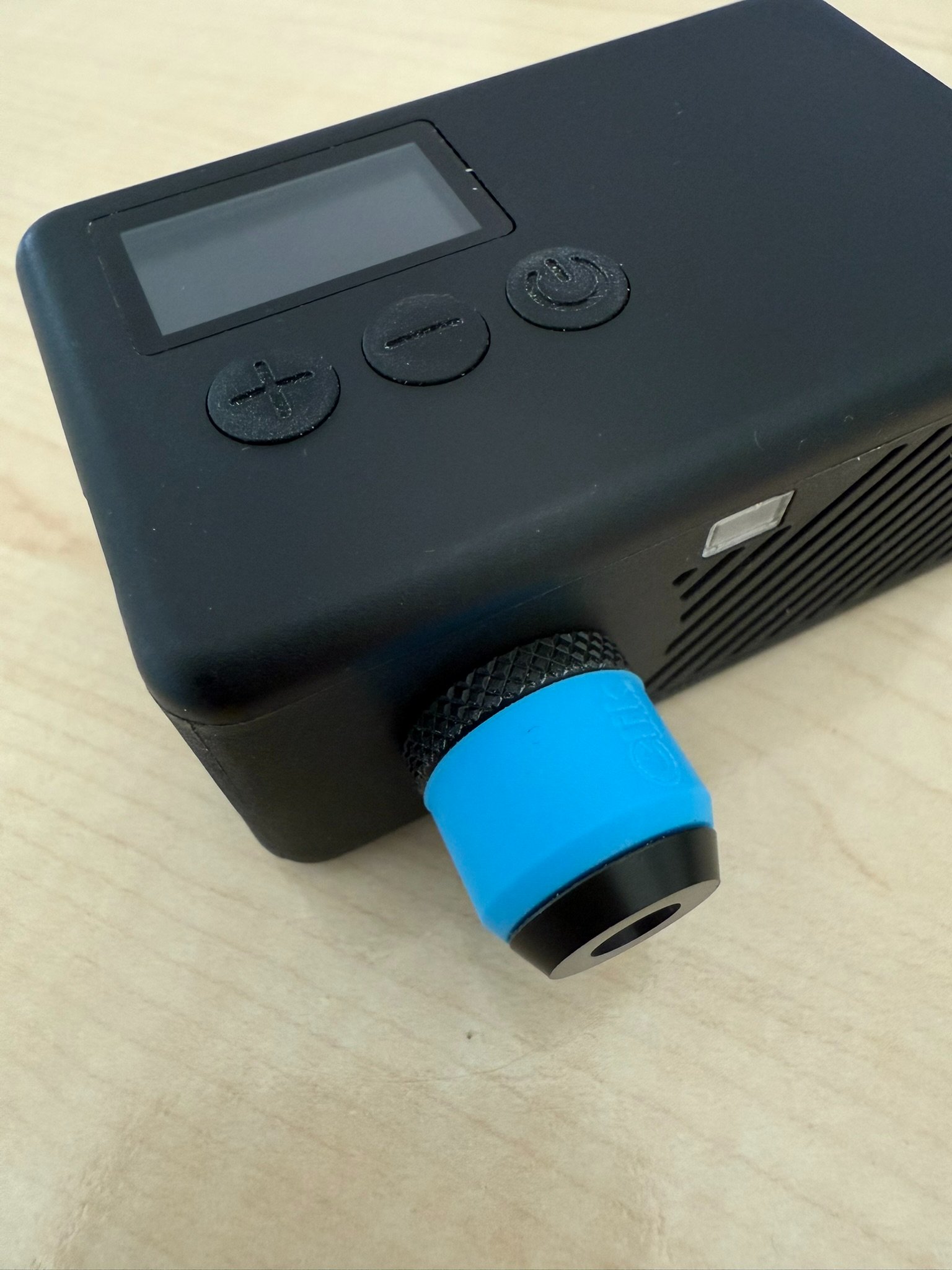

So. Nun habe ich auch noch eine Frage. Habe fast alle Räder auf CV umgerüstet. Alle Pumpen mit dem Adapterteil aufgemotzt.
WÄhrend der letzten Bikepackingrouten habe ich (leider) mit ganz schönen Pannen zu tun gehabt. Und mir mit der winzigen ipump einen Wolf gepumpt.......
Hat ja geklappt, aber neben neuen Reifen aufzuziehen habe ich beschlossen, künftig eher eine elektrische Minipumpe mitzunehmen. Tendiere aktuell zur cycplus AS 2 Pro.
CV zu verwenden, sollte doch keine größere Herausforderung sein, oder ? Sämtliche Pumpen können ja AV, Adapter drauf, los gehts. Oder denke ich zu naiv ? Bisherige Minipumpen funktionieren (fast) alle. Lezeyene und ipump = no problem, Topeak Micro leider nicht, da die nur einen SV Anschluss hat
Ich würde ja lieber eine Lezyne kaufen. Mit der habe ich sehr gute Erfahrungen gemacht (müsste schauen, welche das genau ist). Geht wirklich annehmbar zum Aufpumpen, und mit dem Schlauch auch deutlich komfortabler als ohne.
Die von dir angepeilte elektrische Pumpe ist vom Gewicht vergleichbar mit der Lezyne, das nimmt sich also nichts. Wenn du aber mehr pumpen musst und der Akku leer ist, ist halt endgültig Schluss. Und dann eine handbetriebene als Backup mitnehmen halte ich auch für suboptimal. Dann lieber gleich eine "richtige" wie die Lezyne als erste Wahl.
Viele elektrischen Pumpen haben am Gehäuse ein Gewinde in das man den AV-CV Adapter reinschrauben kann. Den Bildern nach scheint Cyplus das aber anders zu machen. Du kannst aber sicherlich einfach den AV Adapter draufstecken, das stimmt.

Wenn wir beim Thema E-Pumpe sind: Auf die hier (gibts bei Amazon manchmal für 30 EUR) passt der Alu-Clik-Adapter vom Original-Hersteller. Da es Alu ist, gibt es auch kein "Temperatur-Problem". Ist so mit die kleinste am Markt. Die AS2 Ultra ist nur minimal kleiner.
4x 2,5er aufpumpen geht ohne Probleme. Würde niemals nie wieder eine Handpumpe mitnehmen.
Hast du den Namen der Pumpe oder einen Link? Danke!
