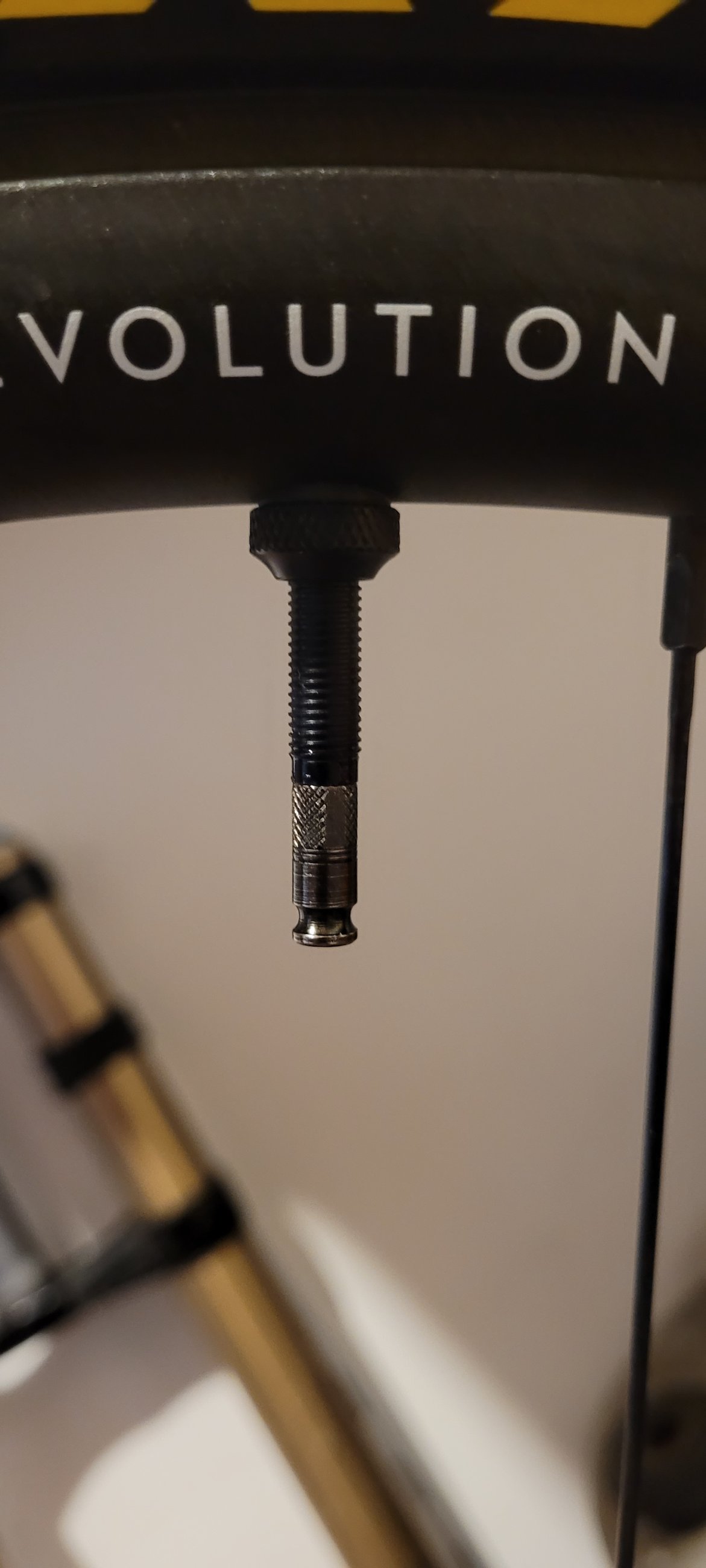

Ich hab jetzt das Ventil am vorderen Laufrad beim MTB mal auf Clic Valve umgebaut.
Ging soweit problemlos. Der einzige Punkt, der mir etwas komisch aufgefallen ist, das sich der Clic Valve Ventileinsatz nur zwei Umdrehungen einschrauben lässt.
Die Handhabung mit Clic Valve Adapter und SKS Rennkompressor etwas fummelig.
Reifendruckablassen, bzw. Reifendruckanpassen auf dem Trail z.B. ehrlich gesagt beschissen und mit Handschuhen unmöglich.
Viele, welche auf CV umgebaut haben, berichten von einem Druckverlust der zuvor nicht war. Das muß Ich noch beobachten.
Reifendruckablassen, bzw. Reifendruckanpassen auf dem Trail z.B. ehrlich gesagt beschissen.

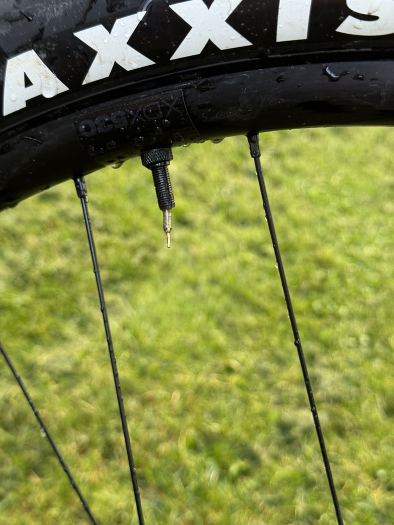

Das Abbrechen des Ventils scheint ja kein Einzelfall zu sein, ist hier auch passiert.
Habe das Stadtrad (mit Schläuchen) meiner besseren Hälfte umgerüstet, weil die Handhabung beim Pumpen deutlich einfacher ist. Das System hat mich grundsätzlich überzeugt, aber bevor ich das am MTB mit Tubelessventil umbaue, möchte ich schon sicher sein, dass das Ventil bzw. der neue Ventilkern nicht abbricht. Das gesamte Tubelessventil unterwegs deshalb wechseln zu müssen, wäre uncool.
Wenn ich es richtig gesehen habe, war in beiden Fällen das Clik Valve nicht bis zum Anschlag eingeschraubt, so dass es vielleicht nicht richtig "abgestützt" war und es wurden Pumpen ohne Schlauch und ohne CV-Adapter verwendet. Vielleicht wäre es mit CV-Adapter nicht passiert?

Wenn ich es richtig gesehen habe, war in beiden Fällen das Clik Valve nicht bis zum Anschlag eingeschraubt, so dass es vielleicht nicht richtig "abgestützt" war …
Der Anschlag für den Ventileinsatz ist die Dichtfläche/Dichtung im inneren des Ventilschaftes.
Wenn der ClickValve Einsatz oben anliegt, ist das Ventil nicht dicht (eigene Erfahrung).
