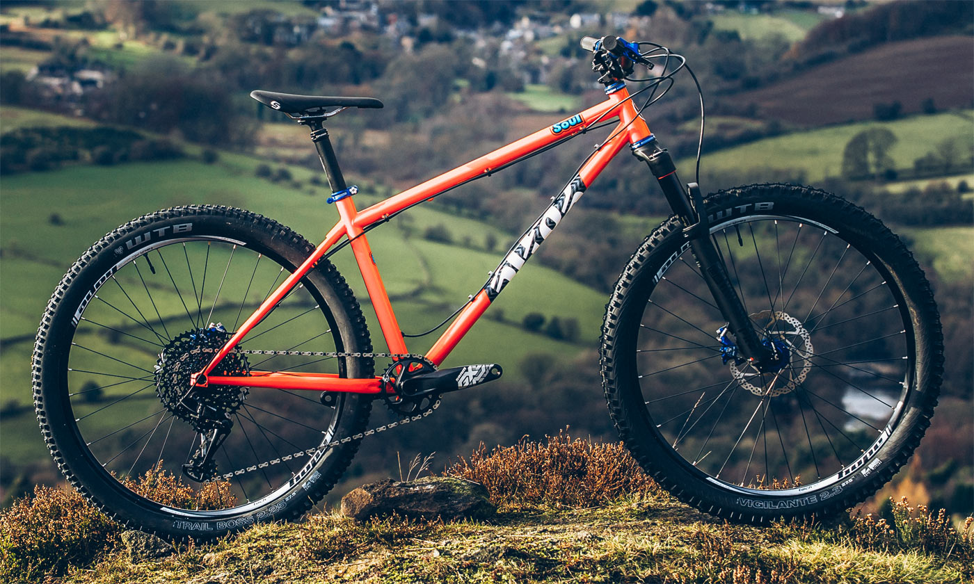

Um mal zur eigentlichen Frage zurück zu kommen: selbige war nicht, ob ein Sattelrohr in einer gewissen Länge ein Problem darstellt oder nicht, sondern ob es irgendwelche Bedenken gibt, ein Soul für den beschriebenen Zweck einzusetzen...
Ich denke die aktuelle Geometrie und eine 2kg Stahlrahmen ist auch für diesen zweck sehr gut geeignet, oder nicht?
Ich will mit dem Bike keine 2 m Drops ins Flat springen aber bis zu S4 muss es schon geeignet sein.
Gibt´s schon Bilder einer XS Rahmen?
Ich komme mittlerweile auch mit 410mm + Reverb klar, irgendwo ab S3 fühle ich mich sicherer wenn der Sattel 60mm tiefer ist. Warum sollte ich mich da quellen und Kompromisse machen? es geht auch anders und wenn es Massrahmen werden soll.
Meine Frage nach - ist das neue Soul in XS für meinen Zweck geeignet oder spricht was dagegen? Mein Kampfgewicht Netto ca. 65kg
Bei deinem geringen Gewicht und der kleinen Rahmengröße sehe ich kein Stabilitätsprobleme – darauf war deine Frage doch jetzt bezogen, oder? Allerdings würde ich mich dann an die Vorgaben von Cotic halten und max. eine 140mm Gabel verbauen.

Für mich sieht es so aus, als ob ein 30mm längeres Sattelrohr wie am BFe S kein Problem darstellt. Besonders vor dem Hintergrund, dass die anderen Maße ja zu passen scheinen. Außerdem hat der etwas größere S Rahmen, gegenüber einem XS, ja durchaus seine Vorteile.
Aber wirklich beurteilen ist das der Ferne eh schwierig, du weißt ja viel besser was er so fährt bzw. wo er fahrtechnisch noch hin will. :daumen:

Mein Plan ist, den Rahmen bis ca. Juli zu haben. Bis dahin werde ich noch das Bfe in "S" testen dank @scylla. Finde das 390mm Sitzrohr zu 95% passend. Leider bleiben die verfluchten 5% übrig. Eigentlich stören mich die paar Millimeter nur in den Situationen wo ich im Steilen beim "Stolpern" absteigen muss. Da ist es gut wenn der Sattel 25 mm tiefer ist, manchmal sogar lebenswichtig. Ich weiß, dass ist meckern auf hohem Niveau aber wenn es eine Möglichkeit gibt, wie so nicht? Wenn ich mich aber später für z.B. Reverb entscheide, dann kommen plötzlich locker 30mm dazu und das ist definitiv zu viel. Außerdem reizen mich die ca. 400g Gewicht weniger, das Rad wird öfters auch getragen.
sattelrohr kürzen? warte mal, reden wir von gen5? dann doof weil haltegriff im weg.
beim gen5 würde vielleicht 1cm gehen, aber mehr glaub ich nicht. der haltegriff setzt schon recht weit oben ans sitzrohr an, und muss ja noch genug platz bleiben für den klemmschlitz.

Geile Rahmenfarbe:daumen:,aber warum zum Geier hat das Soul eigentlich immer noch eine IS2000 Aufnahme hinten?
Oder bin ich der einzige den dieses vermaledeite Adaptergedöns mit den PM-Sätteln stört?

mich würden ja unnötige Gewinde im Rahmen stören ;)
Außerdem, welche Größe machste denn dann? PM6'' weinen alle die 180mm Scheibe fahren weil sie trotzdem Adapter brauchen. PM7'' weinen alle die gerne 160mm Scheibe fahren würden...
also die Bremsleitungen hätten sie ja schon mal kürzen können vor der Fotosession :D
Echt?Das nur am Rand,aber es gibt sehr gute Lösungen ohne Gewinde im Rahmen,siehe Nicolai ;)....
Momentan ist das ja bei den Gabeln genauso und da scheint das Geweine auch niemanden zu interessieren ;)....also dann lieber einheitlich dasselbe System vorne wie hinten und nicht so ein Chaosadaptergedöns:rolleyes:.Das Soul ist ja meines Erachtens für CC ausgelegt,dann wäre PM6 durchaus sinnig;).
