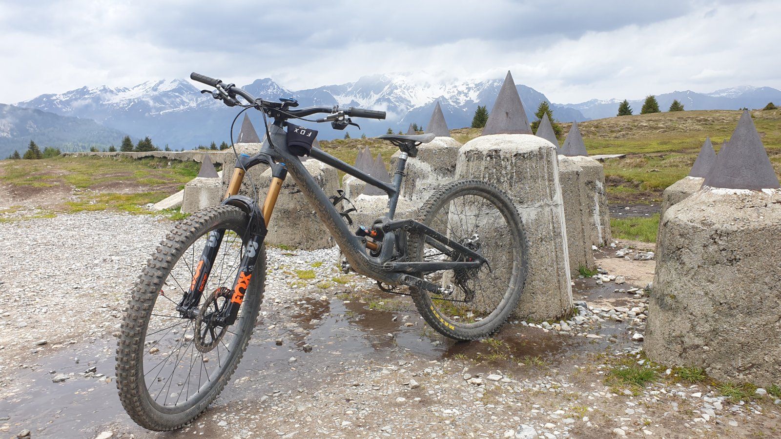

Gestern oben
Gruss
Hi wie ist denn die uphillfähigkeit des Rades ? Steile Stücke gehen oder kommt das VR hoch ?
Danke hab halt keine Vorstellung mein letztes Cheetah mir hatte 18 kg und fuhr so lala hoch mit damals 26 Zoll. War aber damals auch nicht so fit wie heute.Also ich hatte bisher noch keine Probleme mit steigendem Vorderrad.
Finde das Bike lässt sich angenehm den berg hoch treten, bin allerdings auch immer gemächlich unterwegs wenn's ums hochfahren geht!
