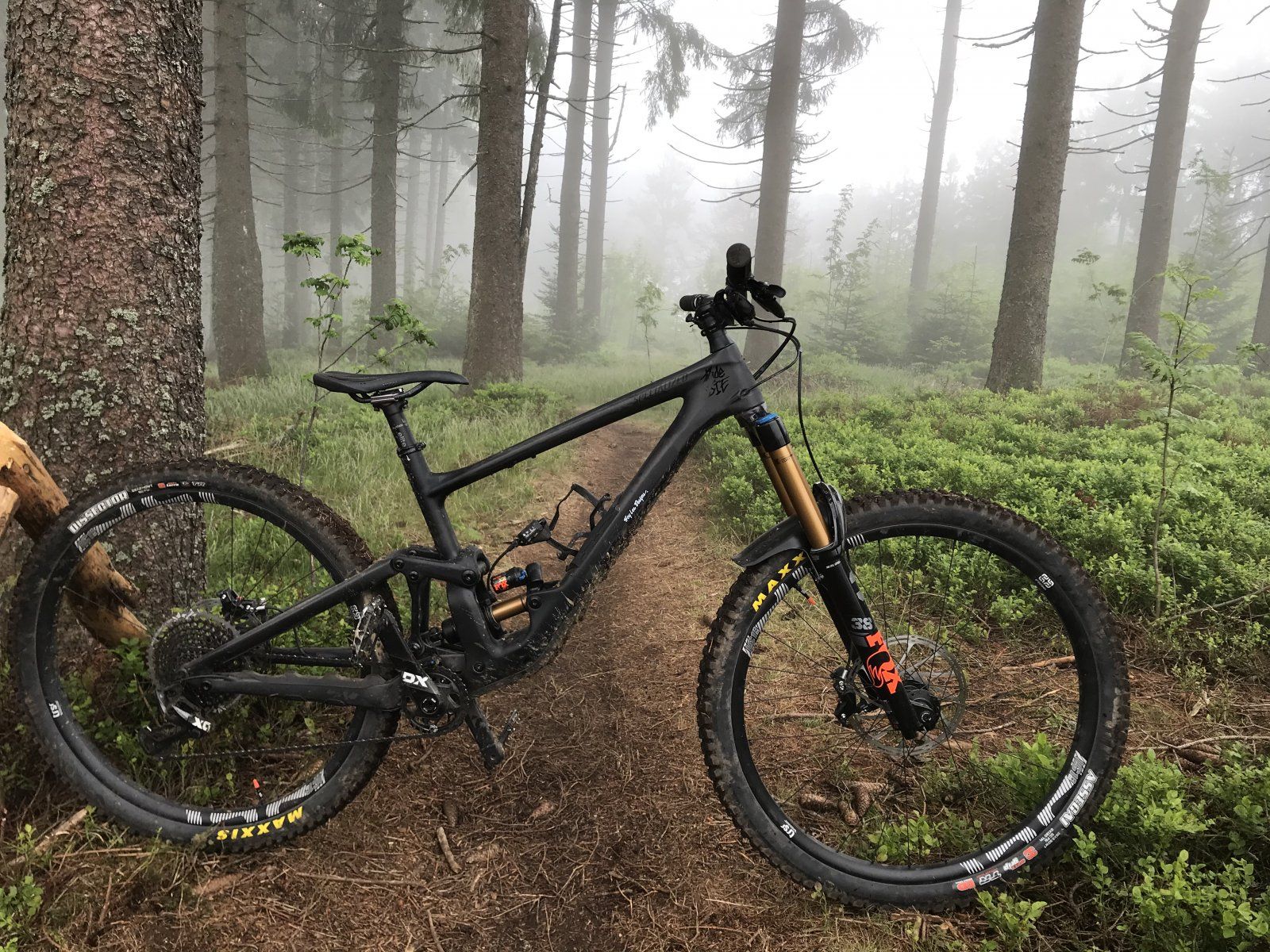

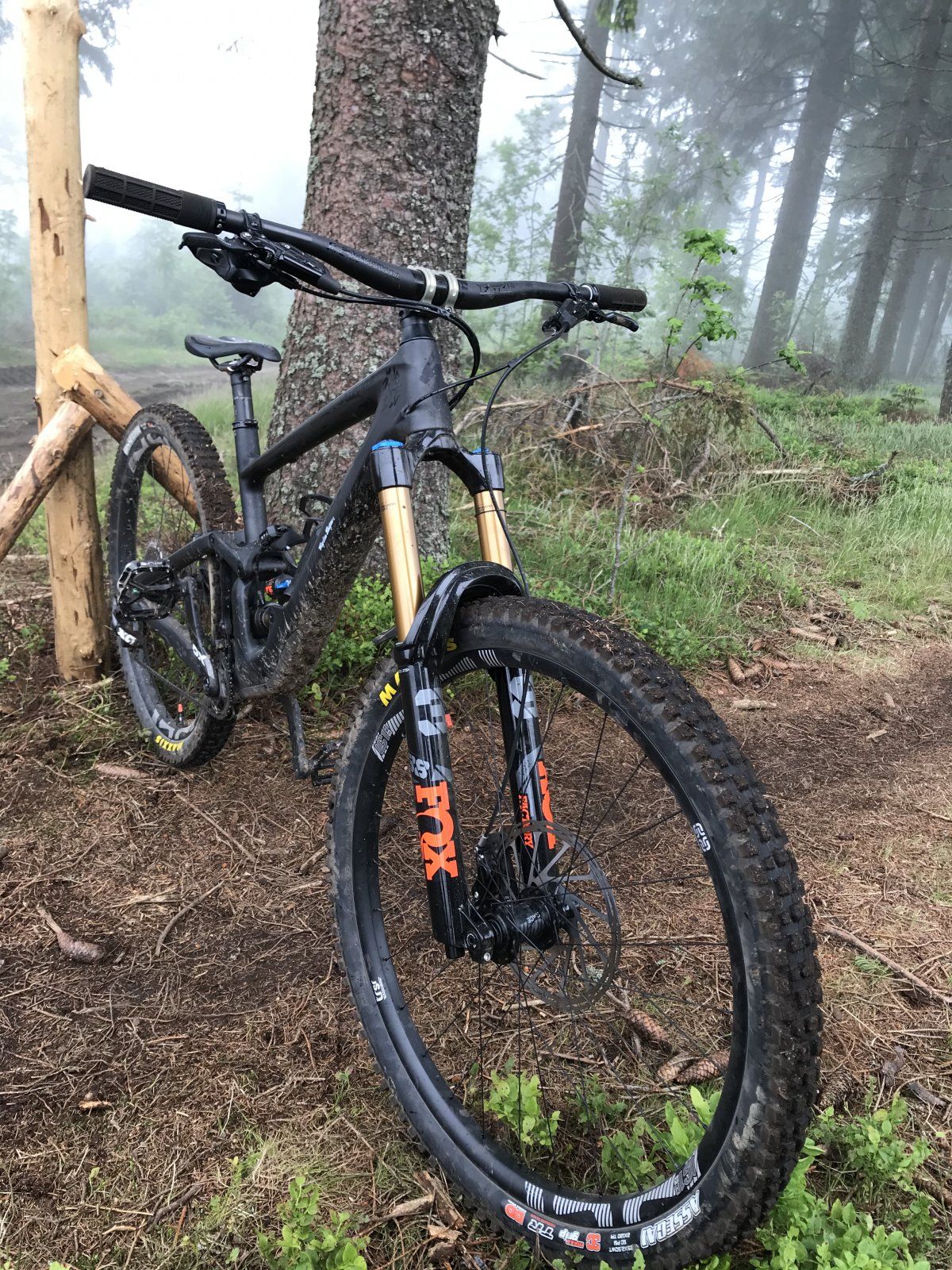

Meins für die Saison.
Laufradsatz wird noch gewechselt inkl Kassette rest vom Antrieb wenn er runter ist . IMG-20200615-WA0002.jpeg

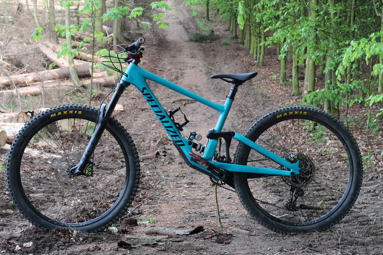

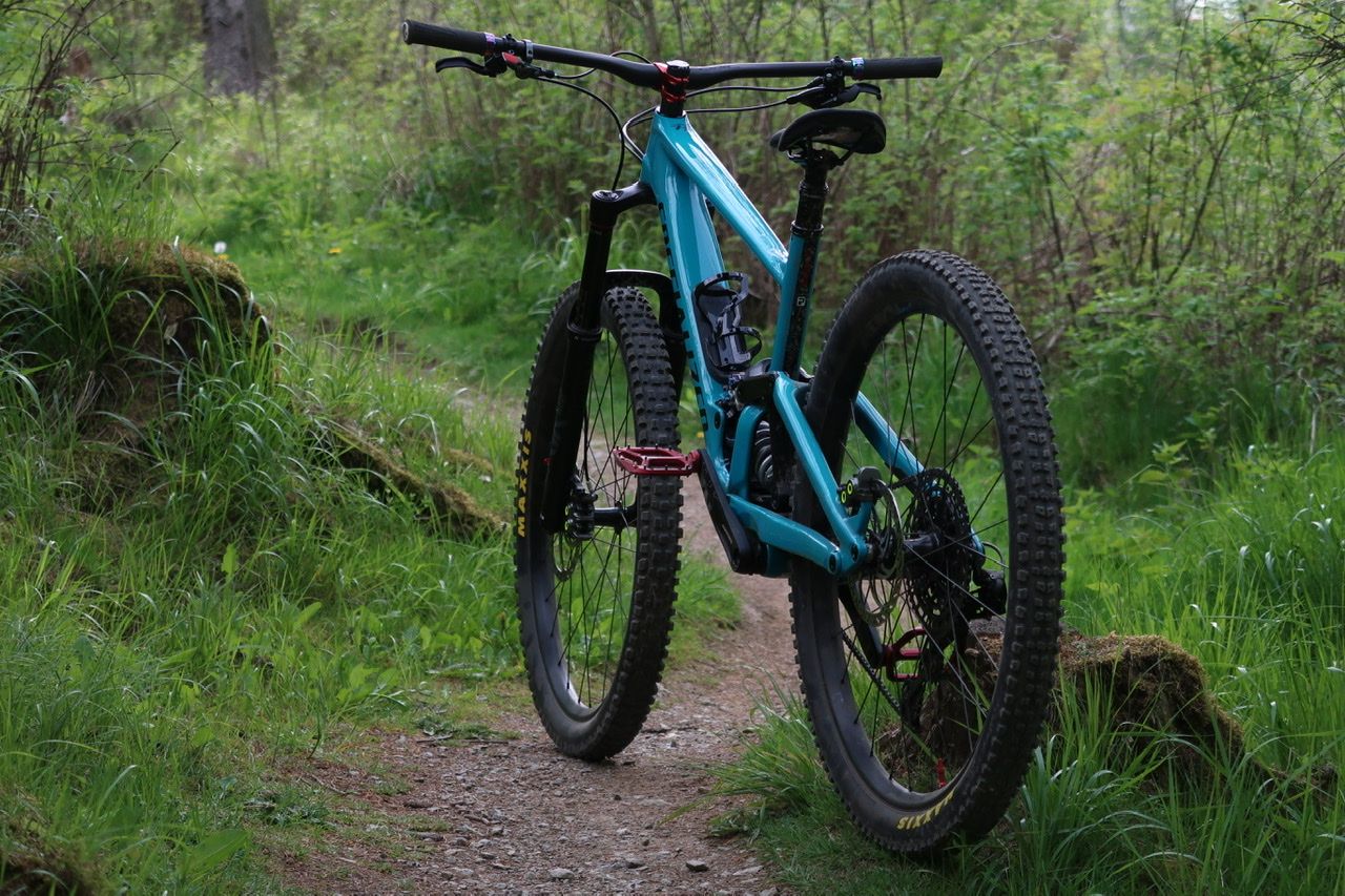

Servus Zusammen,
anbei mein aktuelles setup.
Es soll noch der Antrieb inkl. Kurbel,Die Federgabel und Laufräder getauscht werden.

Tuning bisher:
  • Push 11.6 Coil Dämpfer
  • Magura MT7
  • Oneup components alloy pedals
  • Oneup components Carbon bar
  • Trickstuff Dächle Scheiben

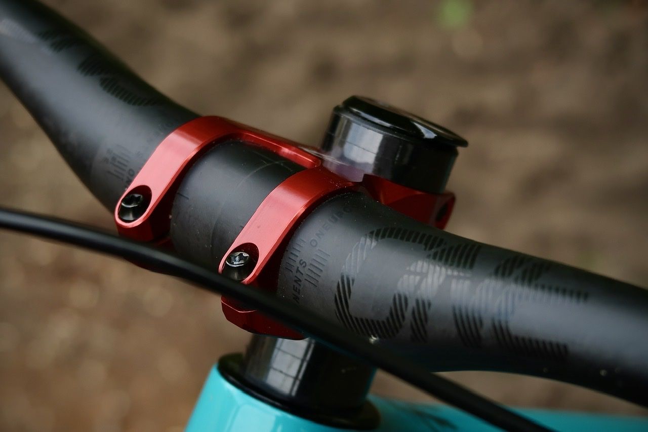

  • 77designz onepiece stem
  • Maxxis front und rear (tubeless)
  • Ergon GE1 Factory Griffe
  • und ein paar kleinteile
