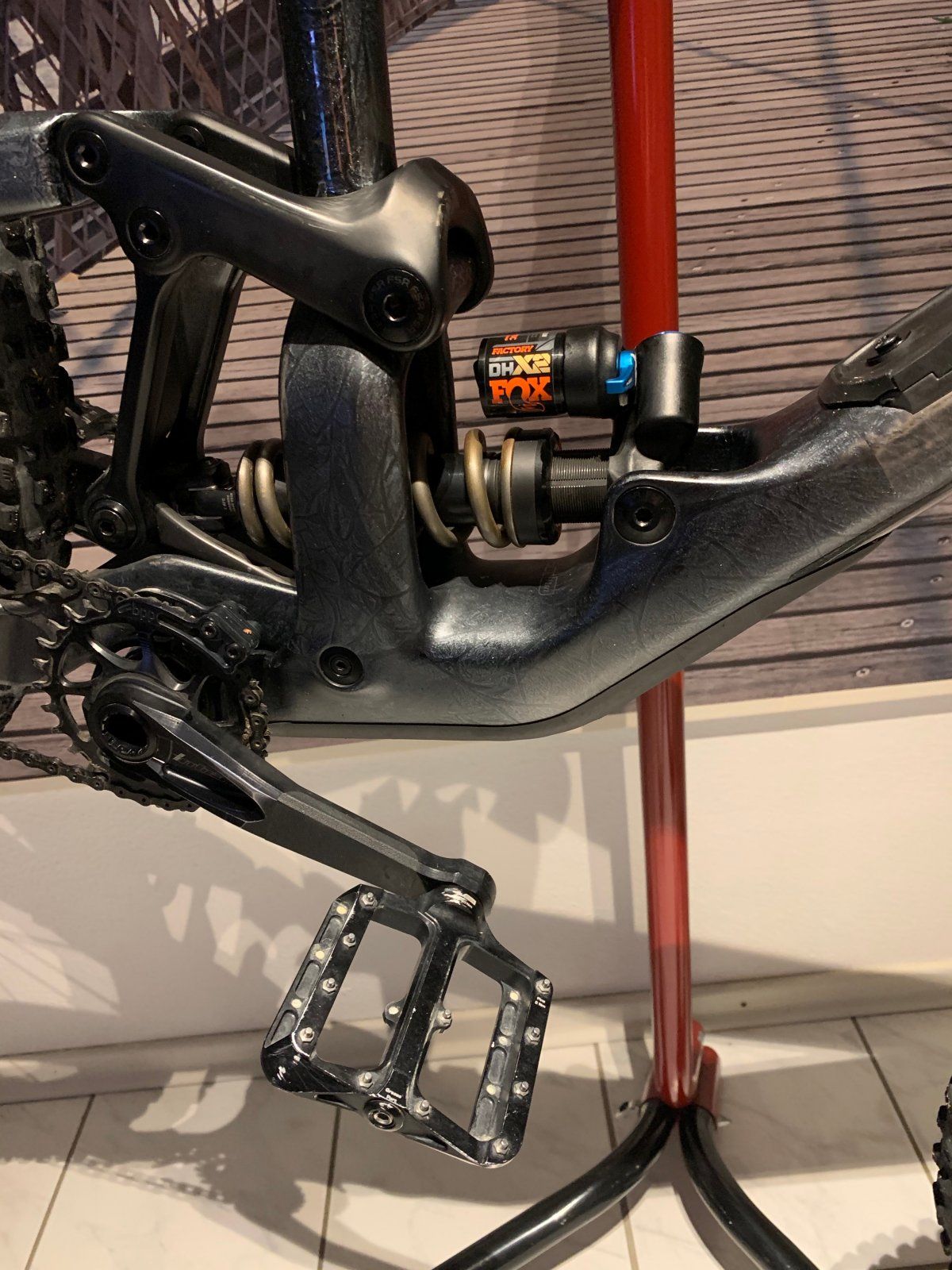

2021 DHX2, da musst du nur aufpassen da beim Enduro der Rebound Tune RL sein sollte. Oder du bist ein Bummal wie ich und benötigst eine härtere Feder, denn dann kommst mit dem im AM gekauften DHX2 klar. Der besitzt einen Crompression Tune von CM und einen Rebound Tune von RM. Bei einer 500er Feder bist mit den Rebound Einstellungen zwar fast ganz draussen mit den Einstellungen (HSR 8, LSR 13) aber sparst dir das umshimmen, wurde mir so auch von FOX gesagt. Ich fahre bei 92kg fahrfertig eine 525er Feder. Der serienmäßige X2 Float ging schon gut, der DHX2 kann es noch ein bißchen besser :)

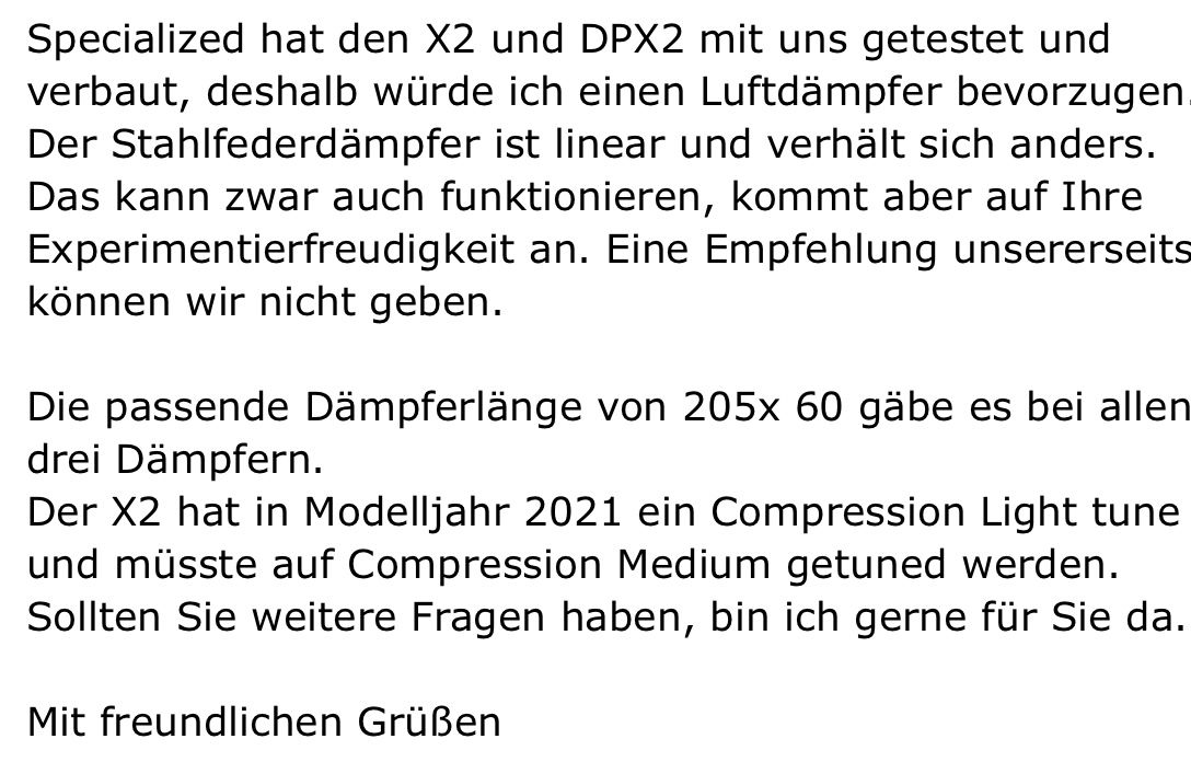

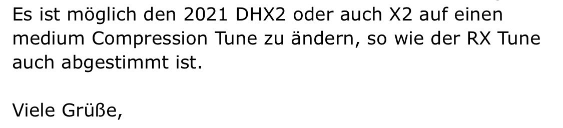

Ich hab mich mit Specialized mal genau über das Thema unterhalten als sie beim Geißkopf waren. Der eine davon war ein Händler aus der Gegend und hat selber Teamfahrer die auf den gleichen Kisten fahren mit dem DHX2 2021. Die beiden sagten gleich durch die Bank CM/RM Tune nehmen. Ich fahre den X2 CM/RM mit 68 kg, HSR 4, LSR 8 also sehr nahe an der Liste von Fox und läuft super. Kann es sein das der DHX2 am Rebound leicht anders funktioniert, was auch logisch wäre?! Aber im ganzen ist es die Qual der Wahl beim DHX2 ob jetzt RL oder RM, egal Hauptsache erstmal eine Runde ballern..gehen :anbet:
hm, in der eMail geht es aber jetzt nur um den Compression Tune (CM) und nicht um den RL Tune :ka:
aber hast recht, Ballern gehen und gut ist es :daumen:

Ich darf dir leider nicht die komplette Email von Fox zeigen. In einer anderen Email wird es so beschrieben. Der X2 Trunnion 205x60 wird ausgeliefert mit CL/RM als Standard und sollte entsprechend auf CM/RM geändert werden. Beim DHX2 wird er schon mit CM/RM ausgeliefert.
