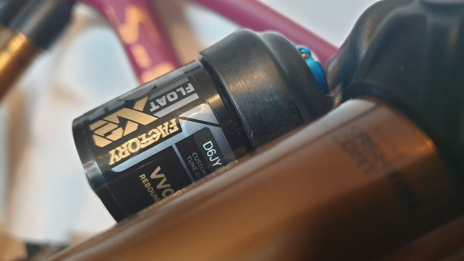

Hat schon einer von den S-Works Rahmen von 2021 zu Hause?
Mich würde der digi Code vom 21er X2 aus dem S-Works interessieren.
Ich denke aktuell darüber nach diesen zu kaufen, weil das Frame-Set welches ich bestellt habe, einen anderen den man nur wenig anpassen kann verbaut hat.
Hier wurde schon darüber diskutiert, wobei manche Aussagen widersprüchlich sind.
Außer Abstimmung der Dämpfung würde der Code bestimmt auch verraten wieviele Spacer verbaut sind.
Ich hatte auch schon bei Fox angefragt. Dort wurde mir gesagt man hätte noch nicht die Daten für das Specialized mit dem 21er X2 im System. Der 20er hatte, wie hier bereits gepostet, die selbe Abstimmung wie der den ich im Laden kaufen kann, also Standard. Die nächste Aussage war, dass ein X2 von 2020 mit "CM" normalerweise durch einen 21er mit "CL" ersetzt werden müsste, wegen der weitreichenden Änderungen beim 21er. Ich sollte aber sicherheitshalber versuchen den digi Code des 21er S-Works zu besorgen, oder abwarten bis sie Daten im System haben. Wann wissen sie aber nicht. Deshalb frage ich hier.

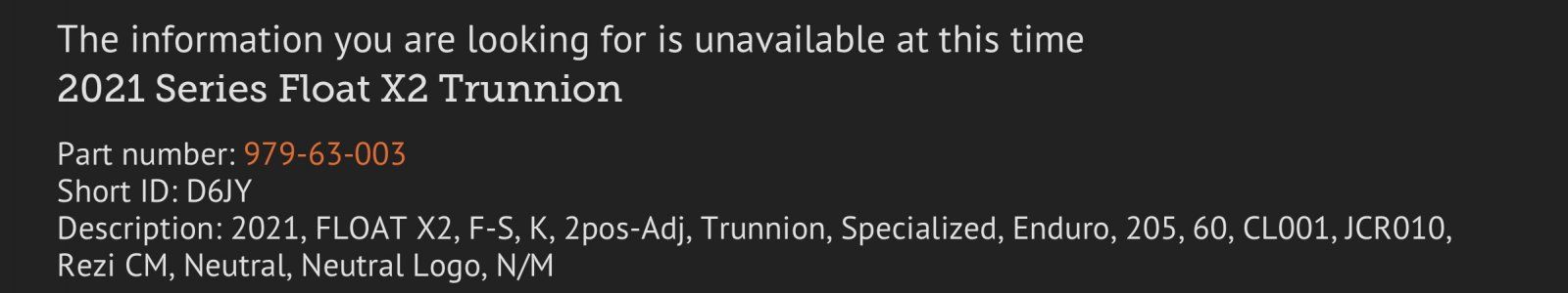

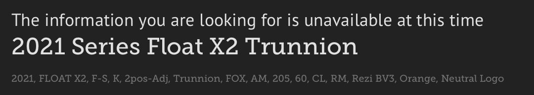

Hier einmal X2 aus dem Laden und der andere aus nem 2021er S-Works Frameset.
Compression Low und Medium scheint sich also weiterhin zu unterscheiden.
Kann da jemand noch andere Unterschiede sehen?

Die gleiche Beschreibung wäre ja auch zu einfach gewesen.
Also ich seh da bei beiden CL....
Was Du meinst ist Rezi...das ist aber für den 2 pos Hebel...
