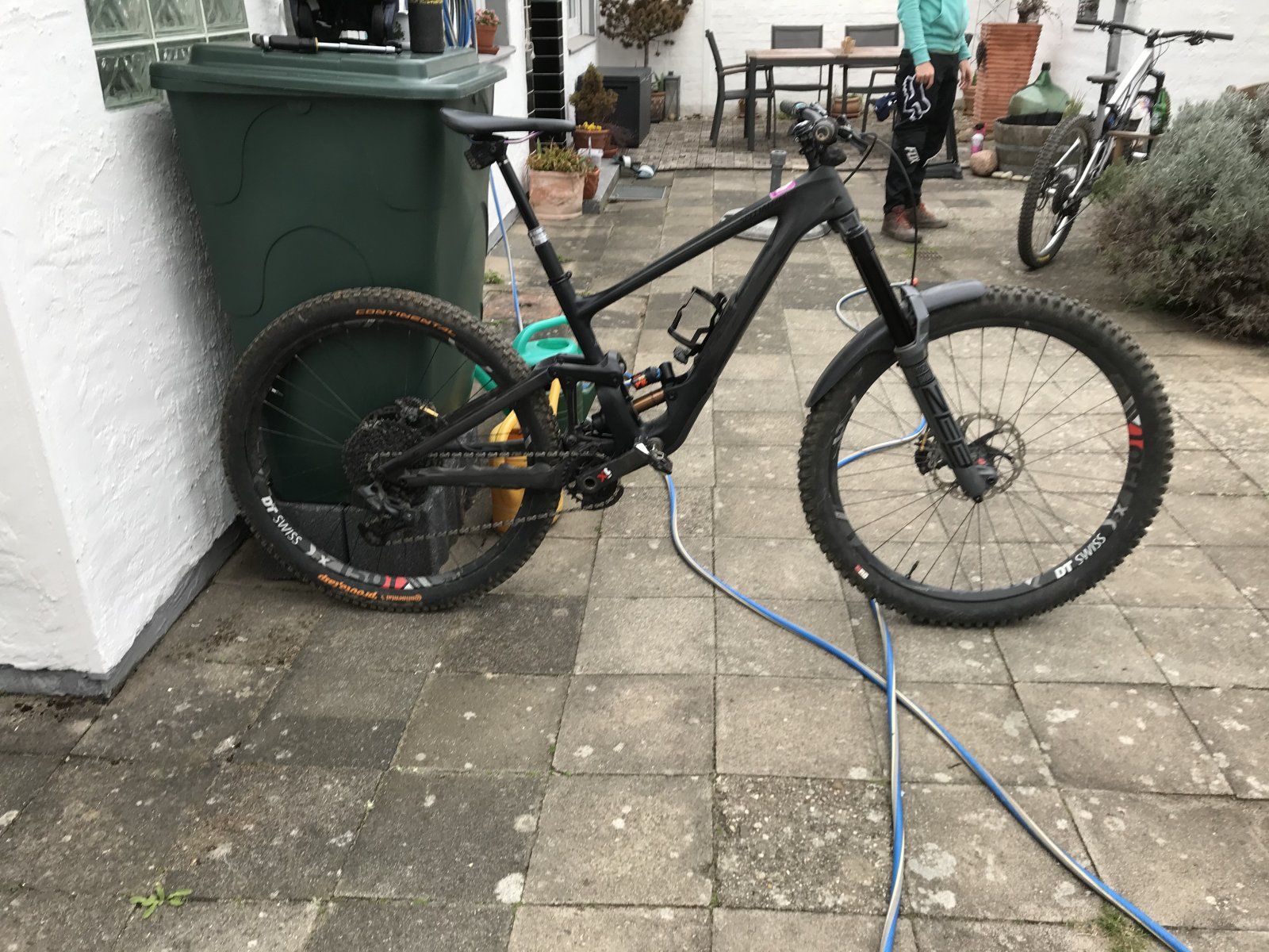

Schönes Bild. So ähnlich stelle ich mir meine Version auch vor. Mit der grauen ZEB war ich etwas skeptisch, bin aber nun vollends überzeugt. Tolle Kombination!
Welche Rahmengröße fährst du? Ist das hinten ein 27.5er?
Das ist ein S3, ne 29 vorne und hinten. Die Gabel ist aktuell bei 190mm das wirkt vllt etwas komisch.
