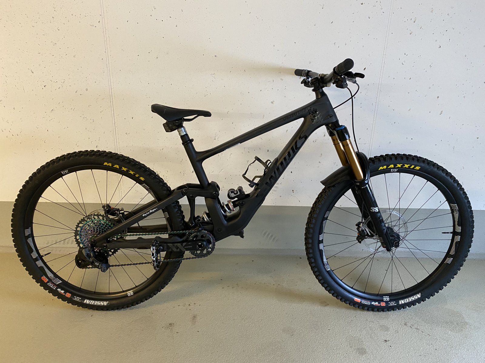

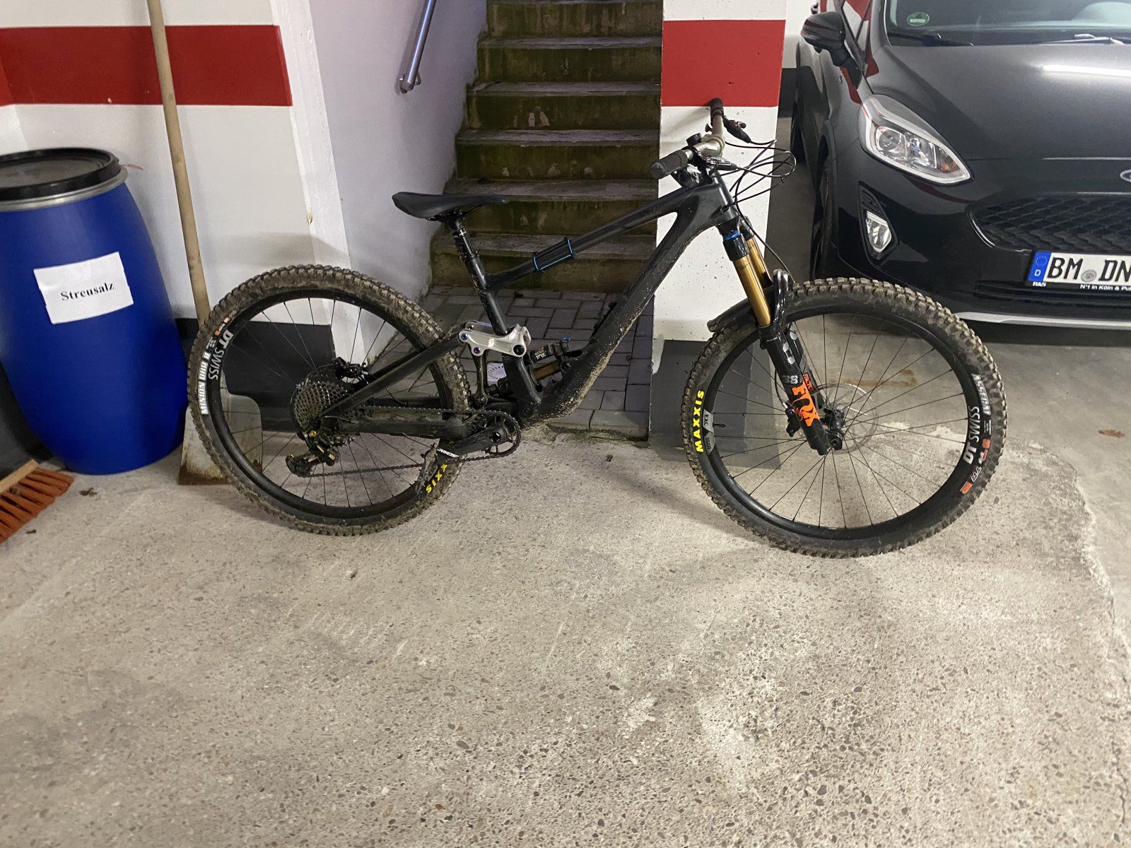

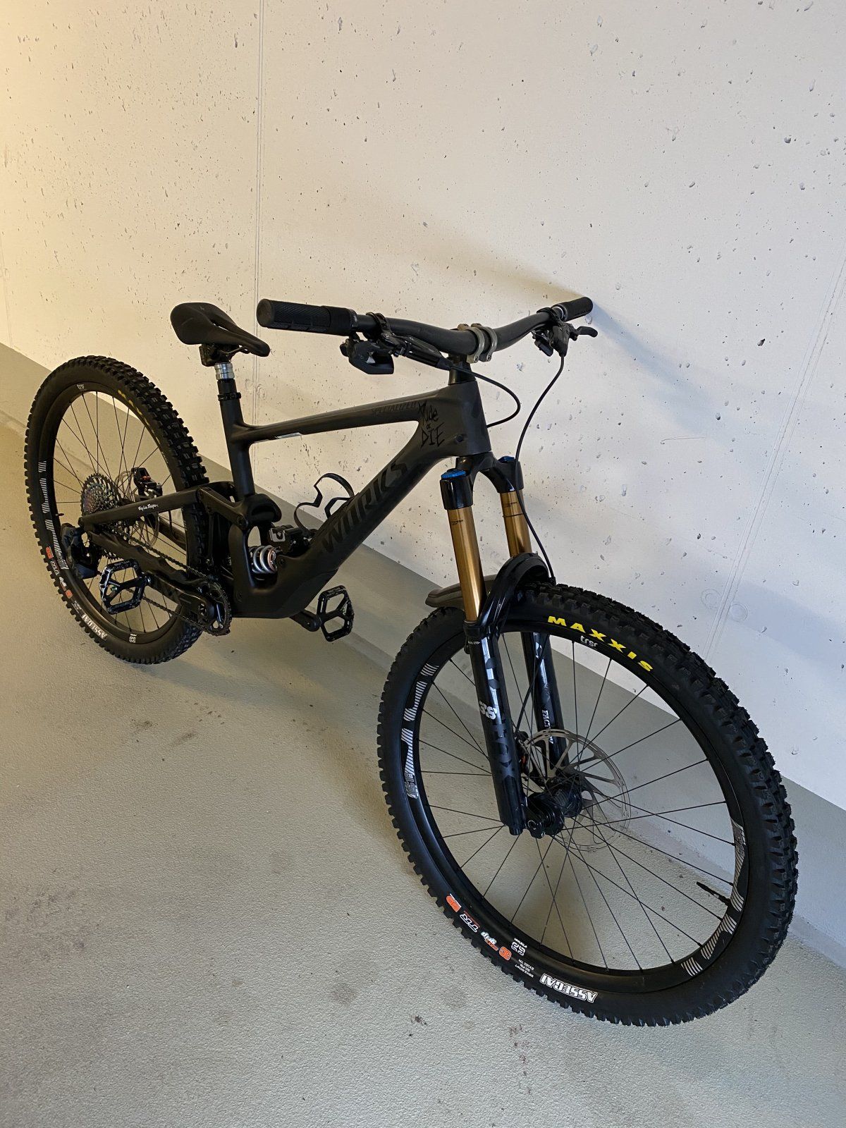

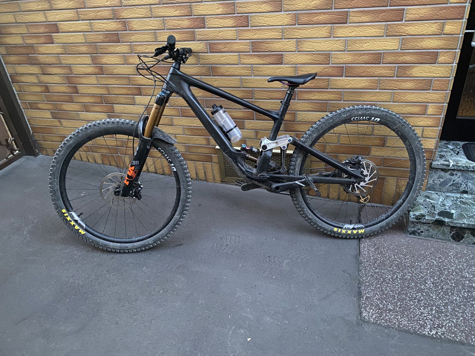

Frankenstein ist nach 5 Monaten endlich fertig geworden und wartet nur noch zum ballern. Die Kiste hat mir wirklich die letzten Nerven gekostet. Viele defekte Teile von Rahmen bis...! War mal ein Comp und hat den oberen S-Works Link bekommen.

Geile Karre
was war denn kaputt am rahmen?

1. Am Rahmen ist der Lack abgesprungen und hat angefangen zu puzzeln, mit viel hin und her auf Garantie.
2. Tretlager und Steuerlager waren komplett durch.
3. Die Fox38 hat neue Standrohre bekommen, auf Garantie.
4. Sram Code RSC Hebel hat plötzlich nicht mehr funktioniert, auf Garantie.
5. AXS Trigger ständig nach 2 Tagen leer, auf Garantie.
6. Laufräder hatten dreck im Hohlraum, was für eine Arbeit.
7. 220mm Centerline Scheibe total verzogen.
8. Die ganzen neuen Decals anbringen, für einen unruhigen Menschen wie mich eine Qual.
usw.....
An der Kiste ist fast alles ersetzt.

bor das tut mir leid. Bei dem rad was ich hab, hab ich es gebraucht gekauft und alles selber aufgebaut. Hat alles funktioniert. Hatte noch nie ein Rad bei dem alles so smooth ist. Kein knacken kein schleifen nix. Alles ruhig.
Der Link ist ziemlich geil. Rad liegt ein wenig satter auf der strecke. wippt weniger beim hochradeln. Ich glaube letztendlich ist der auch ein wenig overpowered für mich.
muss den noch im bikepark testen.
Mullet link teste ich auch noch und dann mal sehen was am ende dran bleibt :)

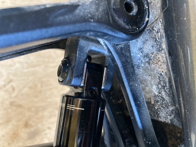

Bin neuer stolzer Besitzer eines 2020er Enduros und hätte ein Paar Fragen wo mir hier hoffentlich jemand helfen könnte.
1. Kann ich irgendwie erkennen ob das Bike im high oder low setting ist ohne den Dämpfer auszubauen und wenn ja wie?

In der Tat eingebaut schwierig zu erkennen. Wenn, wie auf dem Bild, die zwei Metallplättchen im Dämpferauge mit der Gabel, wo sie verschraubt werden, abschließen, ist es high. Wenn sie weiter zur Kolbenstange hin überstehen, dann low.
