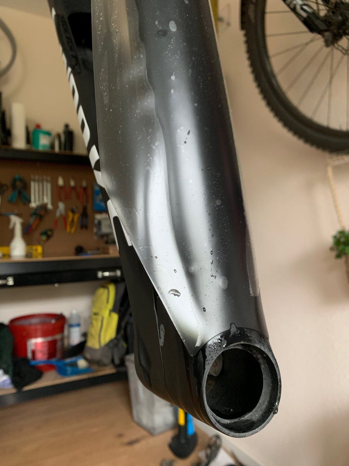

hinter mir liegen ein paar schwere Tage, nachdem ich mein 2020er Specialized Enduro an eine abgerissene Schraube verloren habe.
Teil 1: Was ist passiert?
Sonnenschein, frühlingshafte Temperaturen und eine Verabredung mit den Jungs in Heidelberg zum Biken. Kann ein Sonntag besser starten? Also Sachen gepackt, das Bike geschnappt und schnell zum Auto. Fuck, Schlüssel vergessen. Also nochmal zurück, Schlüssel geholt und wieder zum Auto. Jetzt noch fix das Bike auf den Träger und los. Fuck, Tank leer. Also nochmal zur Tanke, Sprit nachfüllen und dann aber wirklich auf die Autobahn. Na das geht ja gut los. Jetzt schon 20min zu spät dran. Und von Stuttgart nach Heidelberg ist es ja auch noch ein bisschen zu fahren...
LAUTER KNALL! WTF?! Was war das denn? Der Blick in den Rückspiegel gibt Aufschluss. Das Bike ist halb vom Fahrradträger gefallen und hängt noch irgendwo fest. Also schleunigst runter von der Mittelspur und von 130km/h auf 0 bremsen. Halt auf dem Standstreifen auf der dreispurigen A6. Die LKW donnern einen Meter neben der Fahrertür reihenweise vorbei und ich komme nicht aus dem Auto. Oh, kurze Lücke. Also raus aus dem Wagen und schauen, was Sache ist. Das Bike hängt noch am Vorderrad befestigt vom Träger runter. Das Hinterrad berührt die Fahrbahn und irgendwie sieht alles etwas verbogen und beschädigt aus. Die Schiene, auf der das Rad befestigt ist, scheint sich auf einer Seite vom Träger gelöst zu haben. Also schnell das Bike abbauen, Vorderrad raus und alles ins Auto legen. Dann schnell wieder einsteigen und runter vom Standstreifen.
Ich fahre weiter und entscheide mich, erst in Heidelberg nach den Details zu sehen. Biken kann ich heute vergessen, aber wie schlimm ist es wirklich werde ich später begutachten.

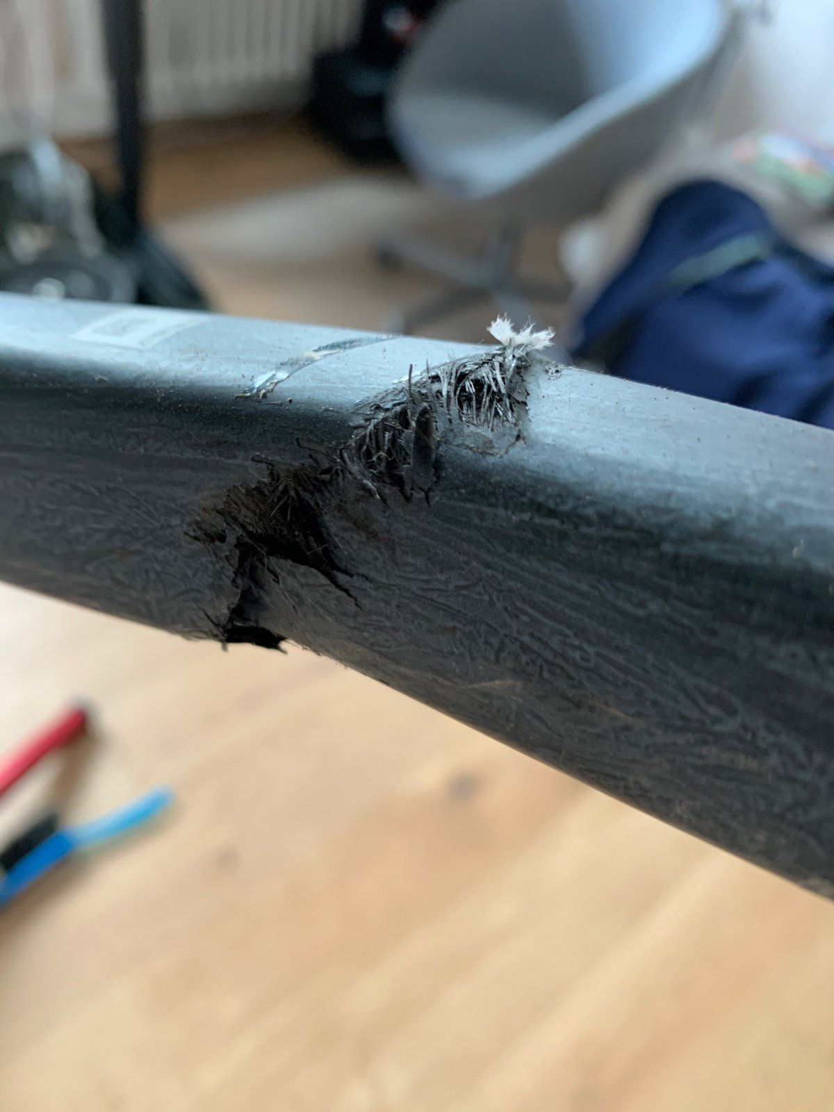

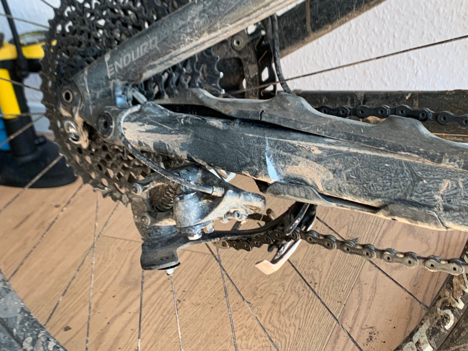

Teil 2: Die Begutachtung.
Zuerst zur Ursachensuche: Diese ist schnell abgeschlossen. Die Schiene ist mit 2 Schrauben am Fahrradträger befestigt. Dabei handelt es sich über einen Heckklappenträger, bei dem die Bikes fast komplett über das Auto hinausragen und somit seitlich voll im Wind stehen. Das war einer der Schrauben irgendwann zu viel. Sie riss ab, die Schiene war frei und das Unheil nahm seinen Lauf.
Der Schaden am Bike ist hoch. Die Ketten- und Sitzstreben sind gebrochen. Ob der Hauptrahmen noch in Ordnung ist, kann ich von außen nicht beurteilen. Das Schaltwerk ist komplett verbogen und nicht mehr vollständig. Die Schaltröllchen liegen vermutlich noch irgendwo auf der Autobahn. Die Kette hat es mehrfach um die Kassette gewickelt. Einzelne Zähne auf den Ritzeln sind verbogen. Das Schaltauge ist natürlich auf im Eimer. Eine Speiche am Hinterrad ist gebrochen, viele sind verbogen.

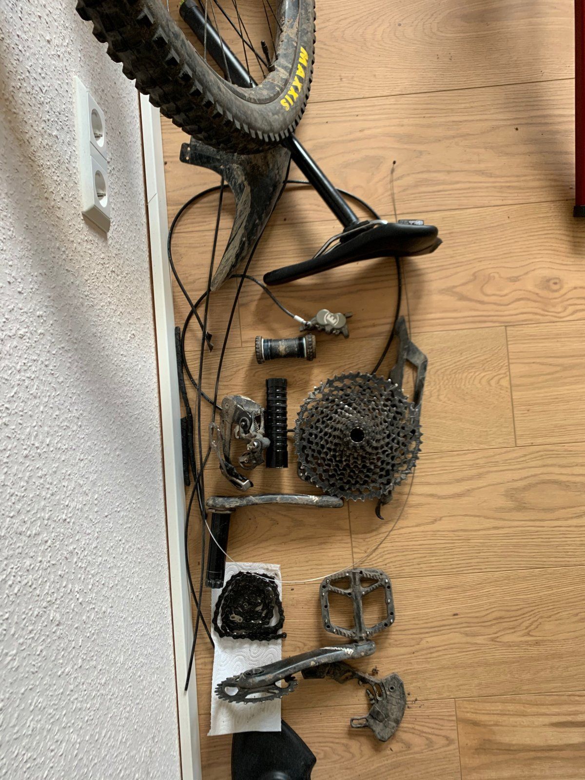

Wieder zu Hause angekommen, nehme ich das Bike komplett auseinander. Einige kleinere Defekte finde ich noch. Wichtige und teure Komponenten wie das Fahrwerk, das Vorderrad und die hintere Nabe sowie Felge scheinen in Ordnung zu sein. Der Fußboden liegt voll mit dreckigen Teilen, mache kaputt, manche ok. Na da hab ich ja was vor mir.
Teil 3: Was nun?
Am wichtigsten ist die Frage, was ich mit dem Rahmen mache. Die Ketten- und Sitzstreben sind kaputt, der Hauptrahmen und die Umlenkhebel scheinen äußerlich in Ordnung zu sein, aber bei Carbon ist das so eine Sache mit der optischen Begutachtung. Es gibt viele Möglichkeiten: Crash Replacement S-Works Rahmen, neuer Nicht-S-Works Enduro Rahmen, neuer Rahmen anderer Hersteller, defekte Streben tauschen und und und...
Long Story short: Ich wähle den Replacement S-Works Rahmen. Das ist die sicherste Variante, die zudem volle Garantie- / Crash Replacement-Ansprüche und neue Lager bietet. Nicht so toll ist der immer noch hohe Preis von knapp 2.700€ (immerhin anstatt 4.000€) und die Tatsache, dass ich mich von dieser wunderschönen Lackierung verabschieden muss. Der Austauschrahmen wird wohl schlicht schwarz mit weißer Schrift.

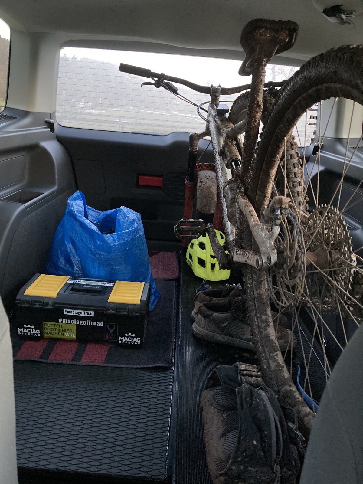

holy moly, darum lege ich mein radl immer ins auto obwohl ich son bikeständer für die anhänger kuplung habe. ich finds krass das man nicht den selben rahmen wieder bekommt weil ich mein in erster linie nur wegen der lackierung gekauft habe.
ich würde diesen rahmen niemals wieder her geben, lieber an die wand als TV oder bild ersatz=) jede lackierung ist ein unikat. einfach auf haarrisse checken, druck und sitzstrebe neu kaufen und erst mal weiter fahren. so wäre ich vorgegangen....

Also ich hab einen 6er Golf und da passen zwei Räder locker rein , ich hab die Rücksitzbank komplett ausgebaut (wir haben noch ein Auto und der Aus und Einbau dauert zur Not fünf Minuten).
Die Rahmen stelle ich links und rechts an die Seitenwand und die Laufräder bewahre ich dazwischen auf plus Gepäck und Zubehör .
Das ist mir einfach das Sicherste und auch schonendste für das Auto und die Bikes und mann hat bei weiteren Strecken keine Geschwindigkeitseinschränkungen.

ganz falsch =) wenn du jetzt was lernen kannst, dann das die räder ins auto gehören...auch wegen diebstahl. du kannst nicht ein 12000 euro radl draußen an ein auto hängen !?!?!?! dazu kommt sprit/cw wert auf der autobahn oder hängen bleiben in der tiefgarage mit radl hinten drauf ^^ im auto ist so viel platz! ich fahre ein TT und da gehn 2 enduros rein....also keine ausreden da muss ich das vorderad ausbaun oder wert minderung vom auto weil es dreckig wird =)
bitte nicht falsch verstehn das ist nur meine persöhnliche meinung weil ich es so mache, jeder macht es anders und das ist ganz wichtig das jeder mit sich selber glücklich ist.
Moin, in einer perfekten Welt, würde ich das auch so machen. :)
Leider passt das Gerödel + Bikes nicht immer ins Auto. Auf langen Fahrten oder wenn es passt, packe ich sie auch rein. Ansonsten halt außen dran.
Das Diebstahl Thema habe ich schon immer „zu“ stark im Auge. Unbeobachtet lasse ich das Auto + Bikes nie stehen.

Die Kettenstreben und Sitzstreben hätte man reparieren können, relativ kostengünstig! Gibt Firmen die das professionell machen und auch Garantie geben.

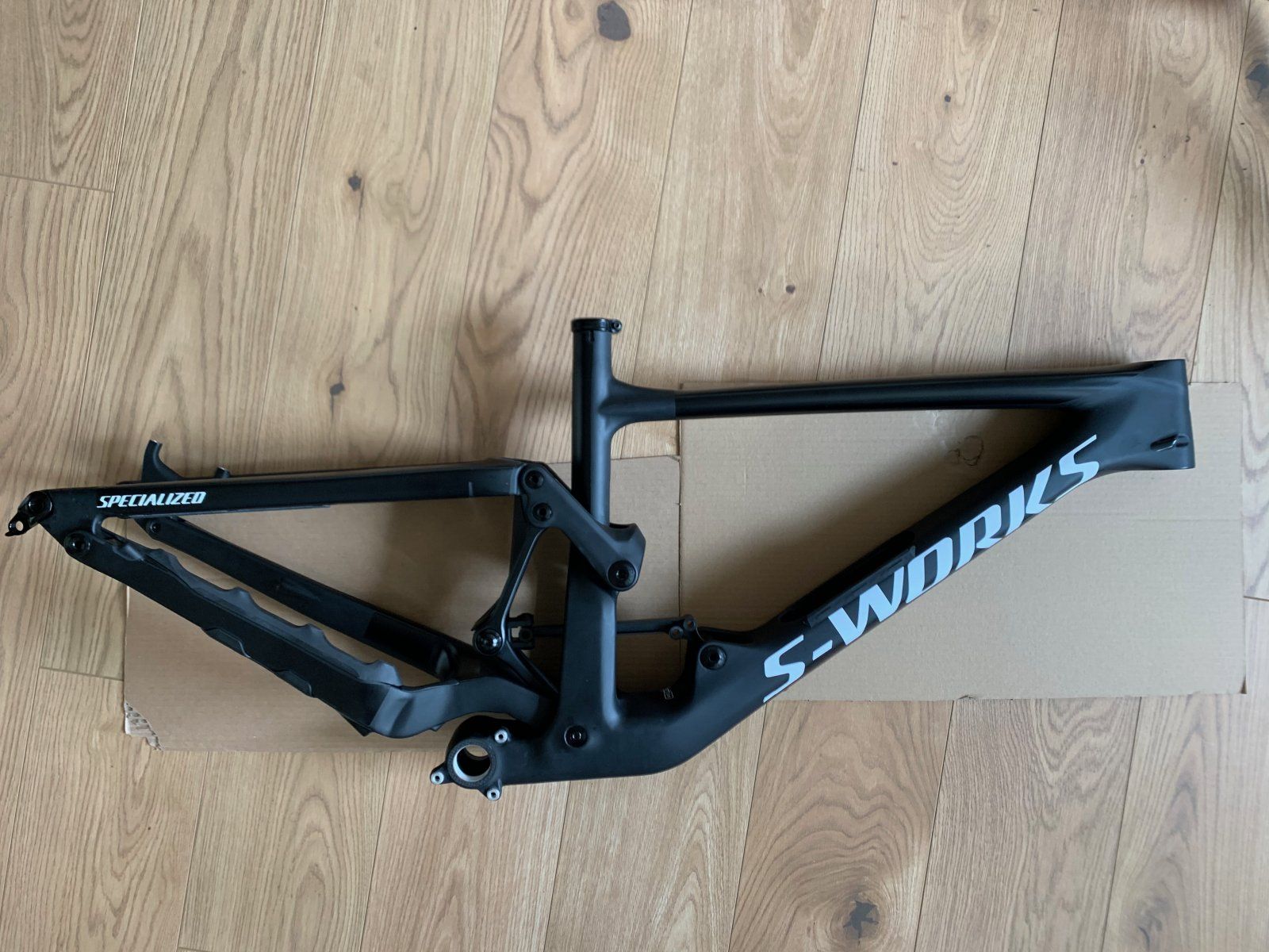

Teil 4 - New Frame Day
Da ist er also. Gut verpackt und brandneu. Der neue Specialized Enduro S-Works Rahmen.

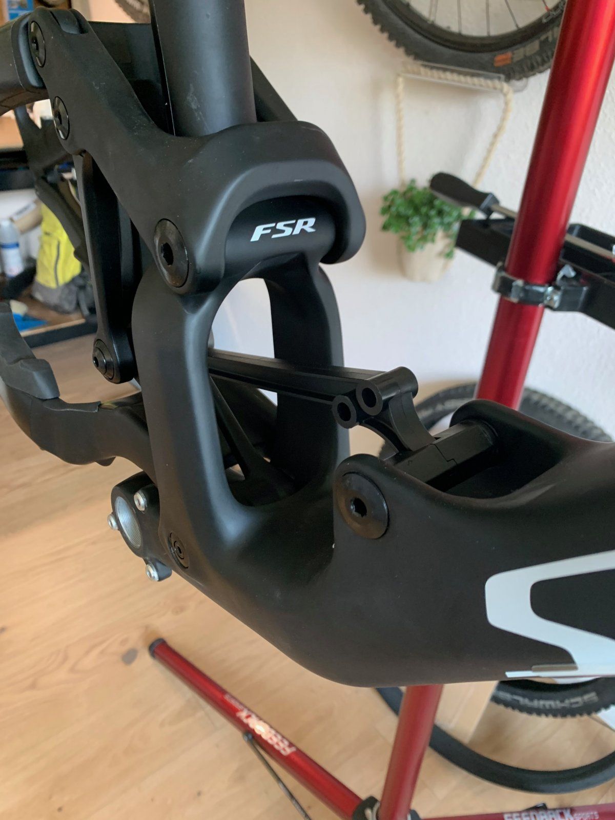

Ehrlich gesagt war ich von der Farbe positiv überrascht. Das ist wirklich ein schickes, mattes Schwarz. Mit den auffälligen S-Works Schriftzügen kann ich mich trotzdem nicht anfreunden. Ein deutlich dezenteres Decal-Set ist schon auf dem Weg.
Nun ging es also an die wenig spaßige, aber doch sinnvolle Arbeit des Folierens. Bisher habe ich zwei Rahmen mit dem Set von Invisiframe beklebt und einen Rahmen mit dem außführlichen Set von Easyframe. Diesmal hatte ich nicht so richtig Lust auf den vollen Schutz und habe mich für die etwas abgespecktere Variante von Easyframe entschieden. Vor allem die anfälligen Stellen wie Oberrohr, Sattelstütze und die hinteren Streben sind gut abgedeckt. Auf dem Unterrohr ist von Hause aus eine dicke Folie, die in der Dimension der Easyframe-Folie entspricht. Diesen Schritt konnte ich mir also sparen.
Das Folieren klappt mittlerweile echt gut. Ich gehe im Prinzip nach Anweisung vor, also ein Spüli-Wasser-Gemisch auf die zu beklebende Stelle und das Folienstück sprühen, drauflegen, ausrichten und sorgfältig das Wasser rausstreichen. Damit bekommt man recht zügig den Großteil des Folienstücks aufgebracht. Der Zeitfresser steckt in den kleinen Ecken und Kanten. Dort habe ich mir angewöhnt, gleich mit dem nächsten Stück Folie weiterzumachen und immer mal wieder zur vorherigen Stück zurückzukehren und die Ecken anzudrücken. Diese Kleben nämlich erst gut, wenn das Wassergemisch weitestgehend getrocknet ist. Hier kann man auch mit dem Föhn nachhelfen. Das parallele Arbeiten an 3-4 Folienstücken spart somit echt viel Zeit. In ungefähr drei Stunden war dann der gesamte Foliensatz verarbeitet. Im Sonnenlicht oder aus der Nähe sieht man die Übergänge der Folie, aber auf den ersten Blick fällt es nicht großartig auf.

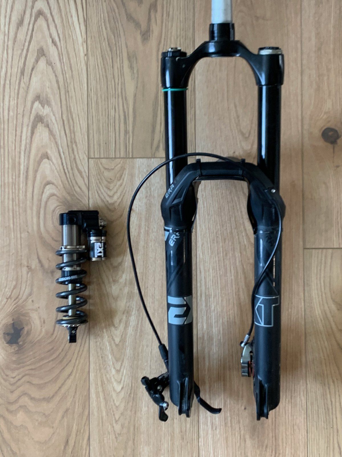

Teil 5 - Fahrwerk und Cockpit

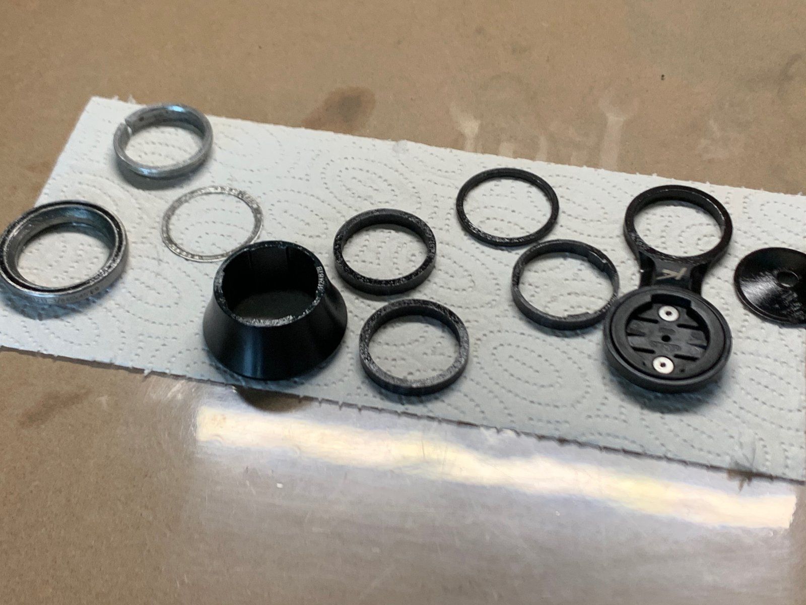

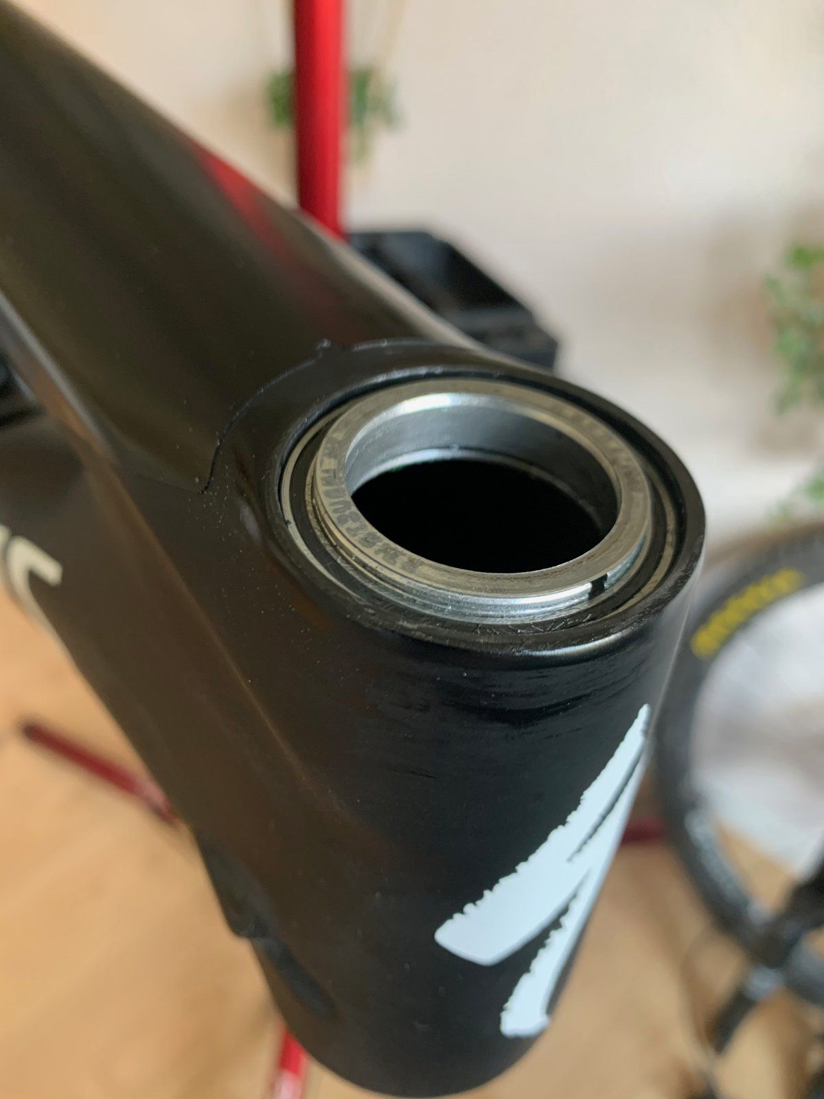

Als nächstes habe ich mich um das Fahrwerk gekümmert. Ein absoluter Traum: Ext Era mit 170mm Federweg und Ext Arma V3. Vor dem Unfall bin ich das Fahrwerk erst ein mal gemeinsam bei vernünftigen Bedingungen gefahren und freue mich schon riesig drauf.
Vor dem Einbau gab es wenig zu tun. Den Gabelschaft hatte ich schon auf die richtige Länge gekürzt und die Krone eingeschlagen. Sogar die vordere Bremse war noch montiert.
Die Gabel habe ich gründlich gereinigt, vor allem im Bereich des unteren Steuerlagers. Durch die Verwendung des FSA-Gabelkonus, der geschlitzt ist, braucht man hier nichts aufschlagen; sehr angenehm. Das Lager lief noch super und so habe ich es nur gereinigt, äußerlich neu gefettet und verbaut.
Die Oberseite des Steuerlagers war da schon etwas aufwändiger. Da ich Knack- und Knarzgeräusche am Bike gar nicht mag, reinige ich jeden Spacer, Vorbau und Lagerteile einzeln, fette die Flächen, die nach oben und unten zeigen und setzte dann alles sauber und frisch gefetett zusammen. Das hat dann schon einen gewissen Puzzle-Charakter.
Die Lagerflächen im Rahmen werden natürlich auch fleißig gefettet und dann kann alles zusammengesteckt werden.
Beim Lenker handelt es sich um den OneUp Bar mit 35mm Rise und einer Breite von 760mm. Die Vorbaulänge beträgt 40mm. Die Griffe sind Ergon GD1. Das Cockpit gefällt mir echt gut. Sehr komfortabel, vor allem auf endloslangen und anstregenden Alpin-Trails.
Am Dämpfer stand kaum Vorbereitung an. Durch die Trunnion Aufnahme entfällt die Suche nach der richtigen Buchse am oberen Ende des Dämpfers. Im unteren Dämpferauge wird einfach der Flip Chip eingesetzt, ohne Buchse.
Also raus mit dem Platzhalter und rein mit dem Dämpfer.
Zusätzlich habe ich gleich die Möglicheit genutzt und den Hauptbolzen entfernt, neu geschmiert und wieder montiert. Der ist werkseitig immer recht trocken und führt schon nach kurzer Zeit zu Knarzgeräuschen.
