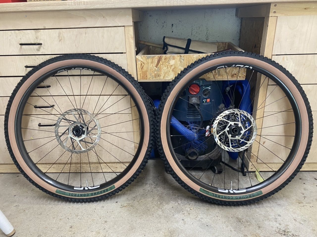

Heute standen weitere vorbereitende Tätigkeiten auf dem Programm. Zunächst wurden die Reifen aufgezogen:
Speci Ground Control Grid T7, vorne „natur“, hinten mit Tannus Insert.
LRS ist ein Enve Foundation der ursprünglich mal angefacht war um den hier entstehenden Aufbau zu verhindern (realistischerweise: hinauszuzögern). Es fährt sich damit zwar besser, aber ausschlaggebend tourentauglicher wurde das Enduro damit auch nicht. Als Kasette bleibt die Garbaruk drauf.

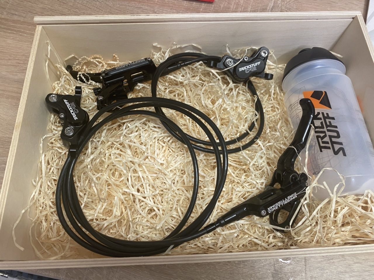

Die Bremse zieht ebenfalls vom Enduro um und wurde heute entlüftet:
Alternativ hätte auch die Code verbaut werden können die vorher am Enduro war, aber zum Stahlrahmen passen die vergleichsweise schlanken Geber und Sättel einfach besser. Zur Trickstuff bin ich nur durch Zugall gekommen (Zufällig war gleichzeitig die Bremse bei Bike24 und das Urlaubsgeld auf dem Konto verfügbar :ka: )
