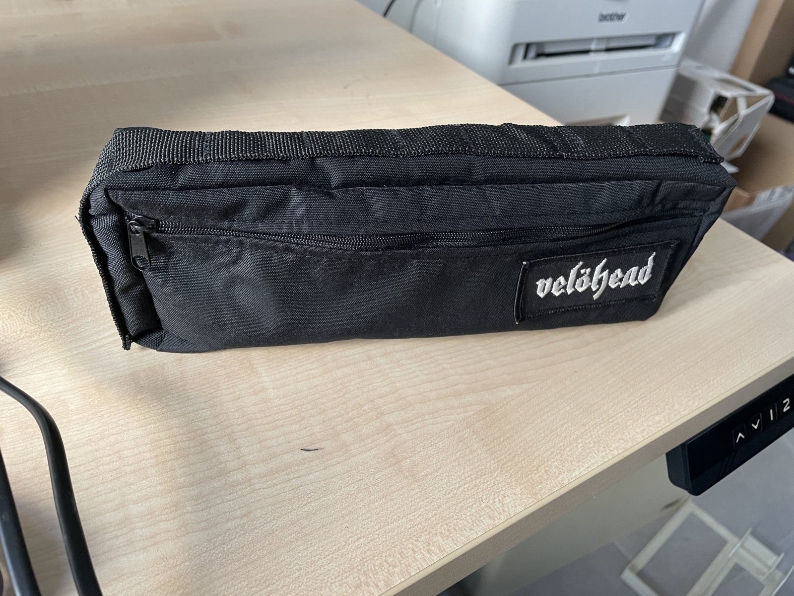

Ich war heut mal an der Nähmaschine fleissig.
Für die Reissverschlüsse hab ich so Trikottaschen von Loose Riders zerlegt, da durfte auch eine als Zwischenwand herhalten weil der Stoff recht dick ist. Das mit dem Fliegengitter Ding ist nich so auf gegangen, aber Handy mit Hülle passt in die Seite rein also perfekt.
Rest des Stoffs war noch von anderen Projekten da. War froh mal wieder was davon los zu werden.
Klett innen soll die Pumpe und so an Ort und Stelle halten. Keine Lust auf Geklapper.
Die Kleinteile Tasche ist für Schaltzug/Kabelbinder/Schrauben/Zeckenzange.
Fest machen will ichs mit Kordel oder Schnürrband. Da muss ich mal schauen wie fest das ist.
Hier mal die Näharbeiten:
Schöne Arbeit, mit der Tasche. Gefällt mir so DIY Zeug aus Resten.
Danke dir!
Jap, war irgendwie froh mal Reste Verwertung betreiben zu können. Hat mit den RVS aber auch grad so geklappt, die hätten wegen der Pumpenlänge keinen mm kürzer sein dürfen.

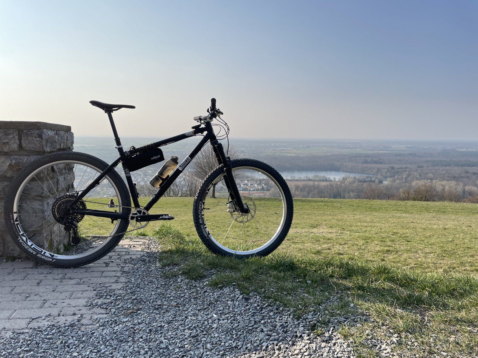

Könnte am Wochenende fertig werden das Rad:
Nippels sind da!
Außerdem fällt der geplante Wochenendausflug aus, da Arbeitskollegin meiner Frau evtl. mit Covid in der Firma war und das, zu besuchende Patenkind, Magen-Darm aus der Kita mit gebracht hat.
Denke morgen kann ichs Laufrad zentrieren und dann am Samstag oder Sonntag die erste Runde drehen!
So hat mir dann eben keine Ruhe gelassen.
HR Bremse hat neue Beläge bekommen und funktioniert. Die Griffe sind für meine kleinen Hände glaube ich etwas zu groß. Falls ich mal silberne XTRs finde tausche ich da evtl. aber erstmal probefahren.
Dann ist mir eben der Zug aus der Tonne gerutscht bei der Bikeyoke, aber auch schon wieder gefixt und in dem Zuge auch die Halter vom Zug umgedreht.
Werde morgen wohl möglichst früh Feierabend machen und mal ne kleine Runde mit dem Rad drehen.
An der Tasche muss ich aber gleich mal per Hand noch den Gurt neu annähen, da hät ich gestern mit der Maschine doch noch öfters drüber gehen müssen.
Ansonsten ist die Tasche aber auch recht voll, mal sehen wie gut das klappt da noch was bei zu packen. Werde ich morgen mal berichten.
Achja für die, die Gewichte interessieren: 13,06kg (ohne das Herren Handtäschchen).
Was soll ich sagen, das Ding geht ab wie sau! :love::love: Bin a bissle verliebt!
Dafür das ich eigentlich gar kein Rad aufbauen wollte, weil Geld fürs WoMo sparen und das ganze eher ne spontane Aktion war ist es halt mal richtig geil geworden!
Optisch gefällt es mir ja eh, bin heute nach Feierabend dann mal auf die mir bekannten Trails in der Nähe (15km entfernt) gefahren.
Von den 4 sehr kurzen Trails war einer komplett neu. Den hatte ich mir bisher nur mal angeschaut aber fürs BigBro als zu steil empfunden. Einen anderen bin ich schonmal mit dem BigBro gefahren aber es gilt das selbe wie beim anderen. Sehr steil
und größere Absätze drin. Der sandige Boden in Bruchsal tut dann sein übriges. Alles in allem mit dem BigBro nicht so spaßig. Aber mit dem Dad :love: Geil!! Haben richtig Bock gemacht! Das Rad ist super wendig und nimmt jeden Impuls von mir gut auf. Vermittelt bei so steilem Scheiss auch gut Sicherheit. Der Horizont für die nach Feierabend Runde ist also schonmal erweitert.
Bei den bekannten Trails dachte ich das ich evtl ein bisschen schneller bin. Naja laut Strava (jaja nicht sehr genau aber ist halt einigermaßen vergleichbar) Ist aus dem 1:29 Trail nen 1:09 Trail geworden und aus dem 1:04 ein 0:56. Hatte ich nicht mit gerechnet aber angefühlt hat es sich definitiv schneller.
Sitzposition passt soweit auch, schon ziemlich wie Arsch auf Eimer! Sattel kann evtl noch nen Stück nach hinten.
Mit dem Rise beim Lenker muss ich nochmal in mich gehen. Beim abfahren wars ganz cool, beim sitzen irgendwie strange. Evtl sind es auch die leicht getaperten Santa Cruz Griffe. Als erstes tausche ich die mal testweise gegen Deathgrips.
Was gibt‘s sonst noch. Kette war etwas zu lang, da hab ich schon zwei Glieder raus genommen.
Laufräder steck ich nächste Woche mal nochmal in den Zentrierständer.
Morgen geht‘s erstmal zur Trailpflege und anschließend mit dem Rad noch 1-2 Runden dort drehen.
Erstmal noch Bilder, ich mach aber nochmal welche die dem Rad würdig sind.

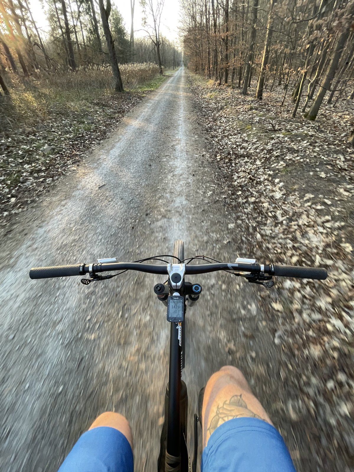

Das Rad wurde am Wochenende ausgiebig bewegt. Also zumindest mal am Samstag noch beim Baueinsatz auf einem der offiziellen Trails, inkl. abschließender Runde auf diesem.
Der Trail war auch einer der Einsatzzwecke mit dem Rad für die nach der Arbeit Runden mit der Frau. Passt dafür sehr gut. Etwas anstrengender als mitm dem Fully und ich bin halt nen Ticken langsamer damit aber Spaß machts!
Leider sprang die Kette dabei immer noch, was zum Sprünge testen echt doof war aber gut.
Gestern dann nochmal ne ähnliche Runde wie Freitag gefahren und auch wieder viel Spaß mit dem Rad gehabt. Kettenspringen auf dem dritten Ritzel (14T) war aber auch noch da. Kettenspannung aber gut und auf keinem anderen Ritzel Probleme.
Hab mir dann nochmal die Kasette angeschaut. Was soll ich sagen, das Ritzel bin ich mit dem BigBro scheinbar viel gefahren. Nachdem ich dann gesehen hab, dass ich mit der einen GX Kette scheinbar knapp 2800km gemacht hab erklärt sich das auch.
Hab grad ne andere Kassette montiert und siehe da alles funktioniert wie es soll.
Ansonsten hab ich Lenker und Griffe mal mit dem BigBro getauscht. Die 8 Grad Upsweep vom Newmen Lenker haben mir da irgendwie nicht so getaugt. Der Nukeproof Horizon mit 9 Grad Backsweep und 5 Grad Upsweep passt da viel besser. Die Canyon G5 Griffe sind auch mit rüber gewandert.
Erstaunlicherweise fühlt der Newmen sich am BigBro gut an. Werd ich mal genauer erfahren.
Ansonsten sieht das Dad jetzt so aus. Bisschen Staub hat es dazu gewonnen.
