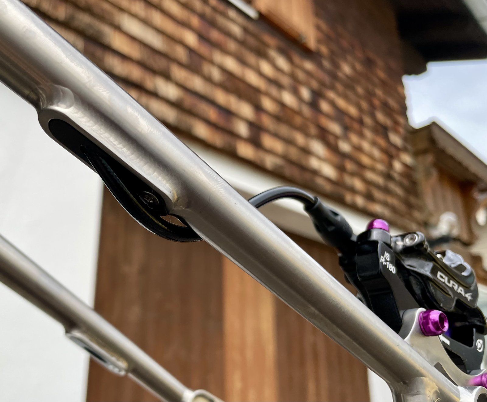

Die Optik mal außen vor gelassen, hätte ich mich gefragt, wie lange das wohl hält. Aber du scheinst ja schon Erfahrungen damit zu haben. 👍

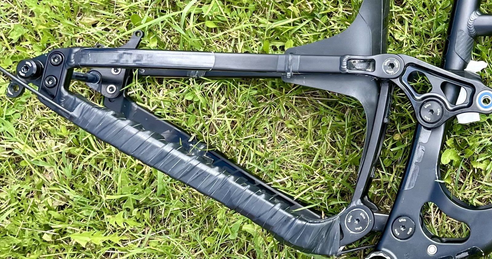

Am Hinterbau vom Phantom hat das 4 Saisons überlebt, da ist ein alter Schlauch unter dem Isotape.
Zugegebenermaßen sieht das auch nicht schön aus, hat aber super funktioniert.

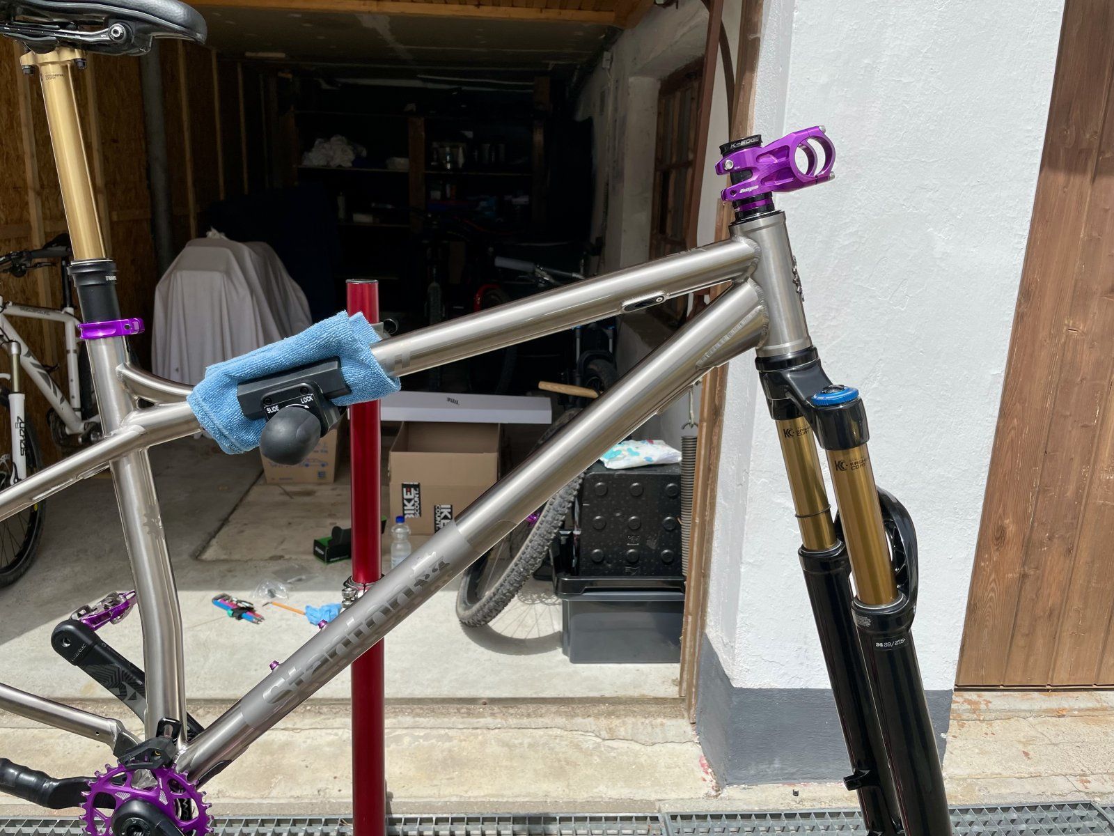

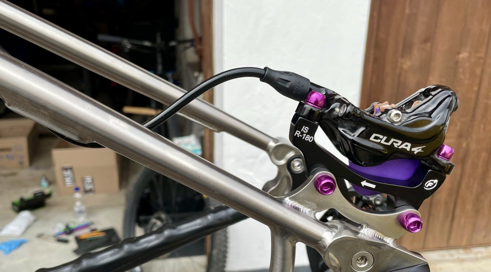

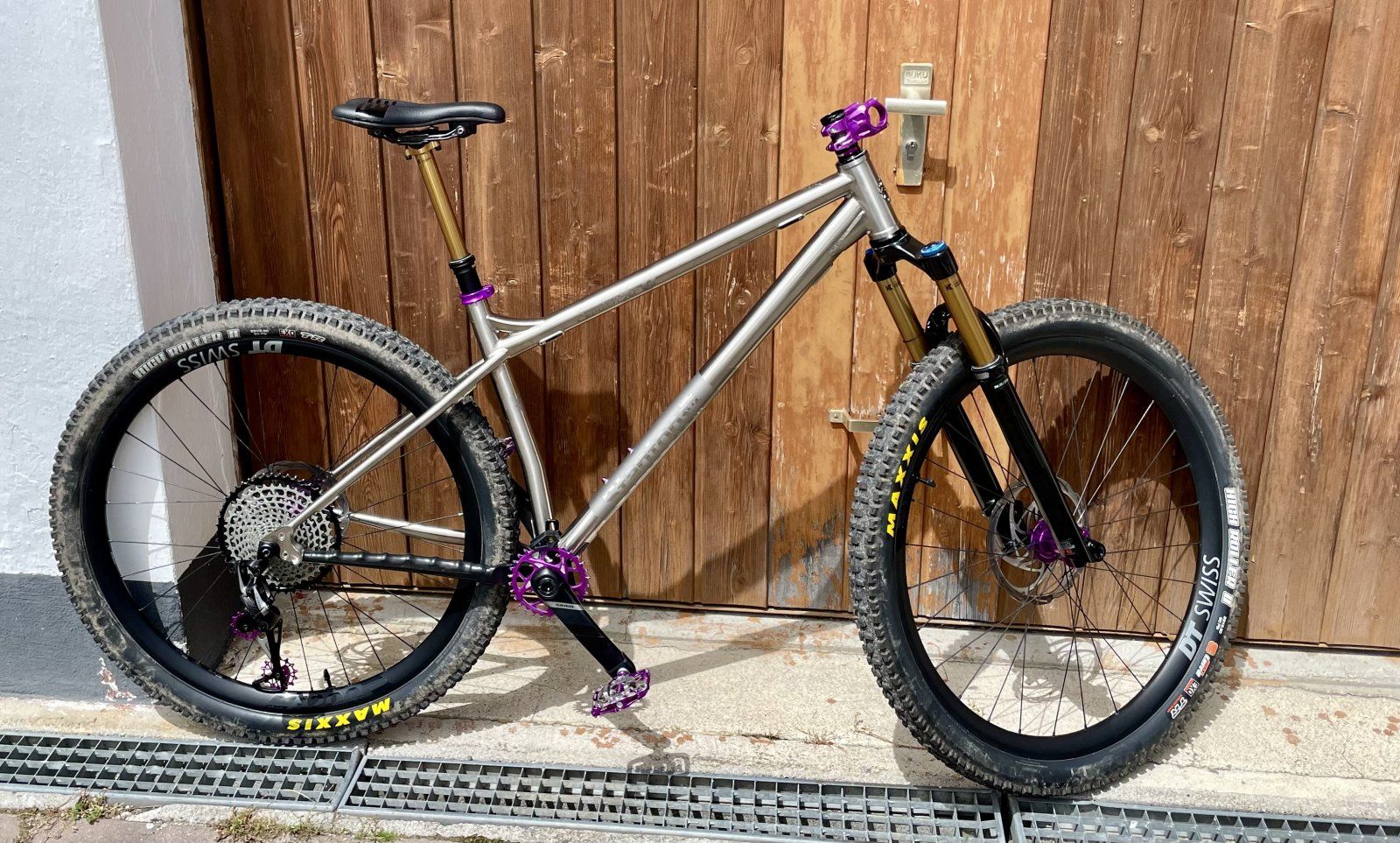

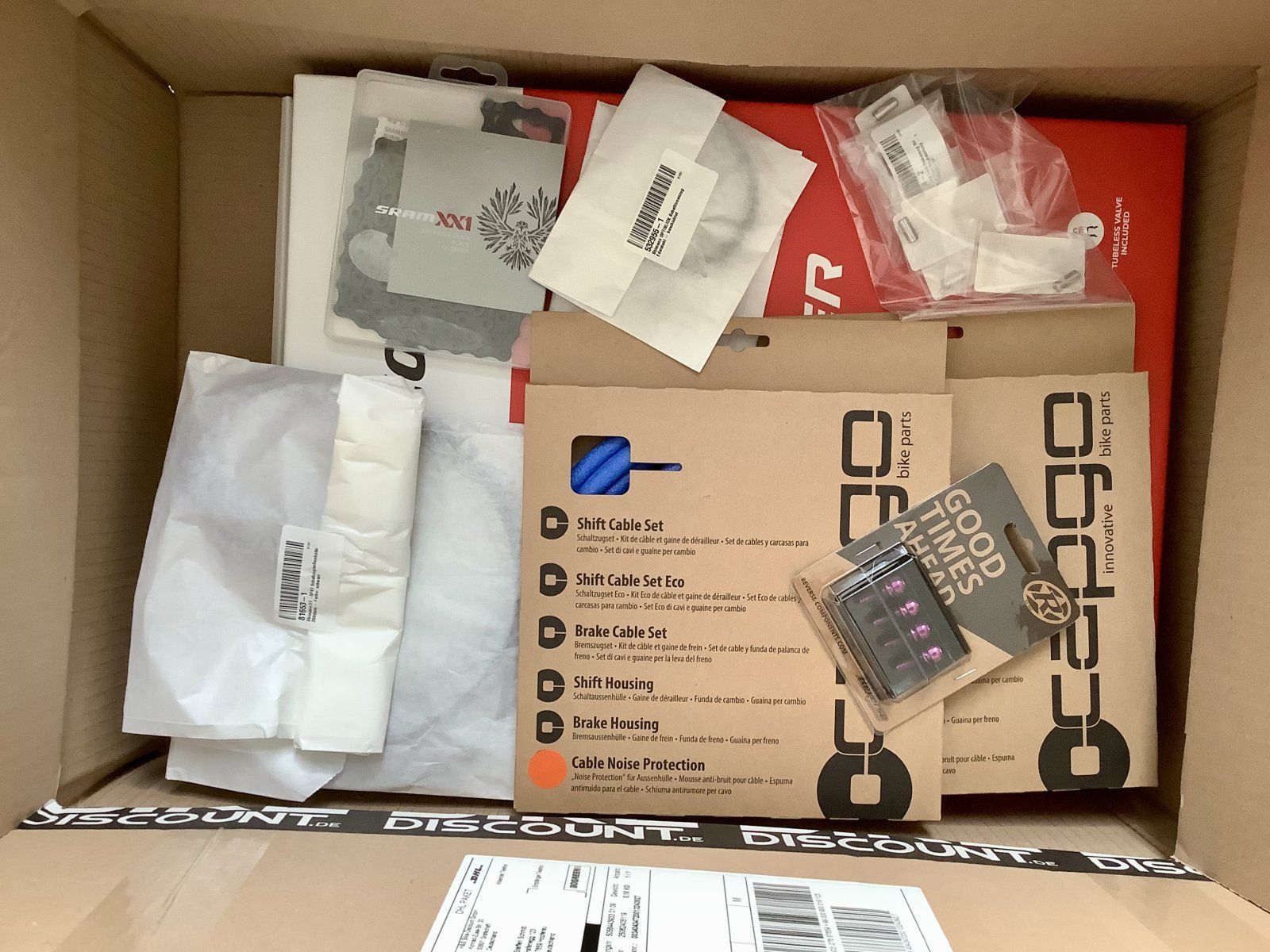

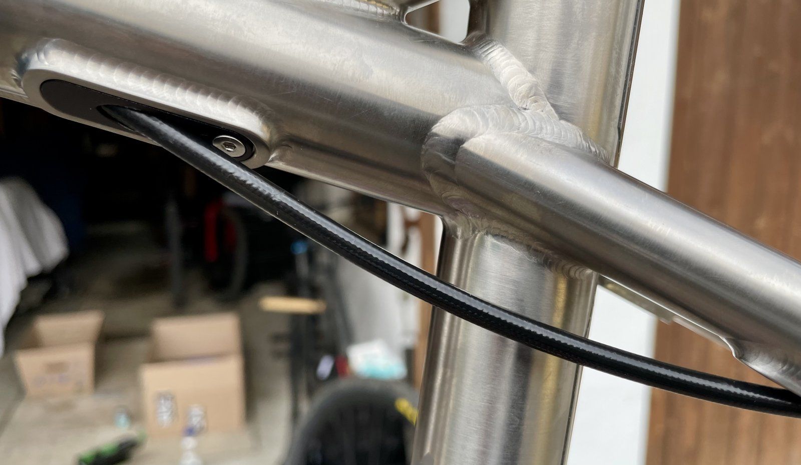

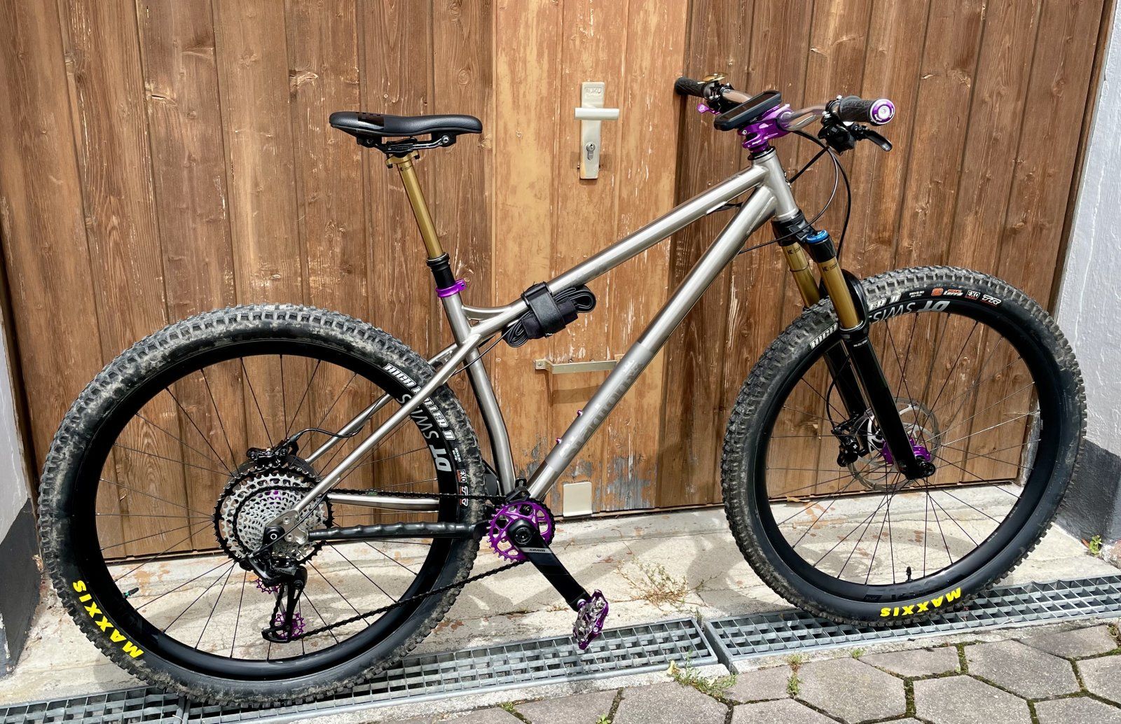

Was etwas Nerven gekostet hat waren wie immer die innenverlegten Züge.
Muss aber sagen das ganze hatte ich auch schon schlimmer.
Sieht schon gut aus, muss nur noch den Zug von der Sattelstütze durchziehen, Bremsleitung hinten kürzen, Kette drauf und Schaltung einstellen.
Dann natürlich noch auf gutes Wetter warten und ab geht es.
Jetzt am Wochenende habe ich erst mal Nachtdienst, geht also frühestens am Dienstag weiter.
Kann natürlich nicht warten :lol:
Schlafen kann ich wenn ich Tot bin.

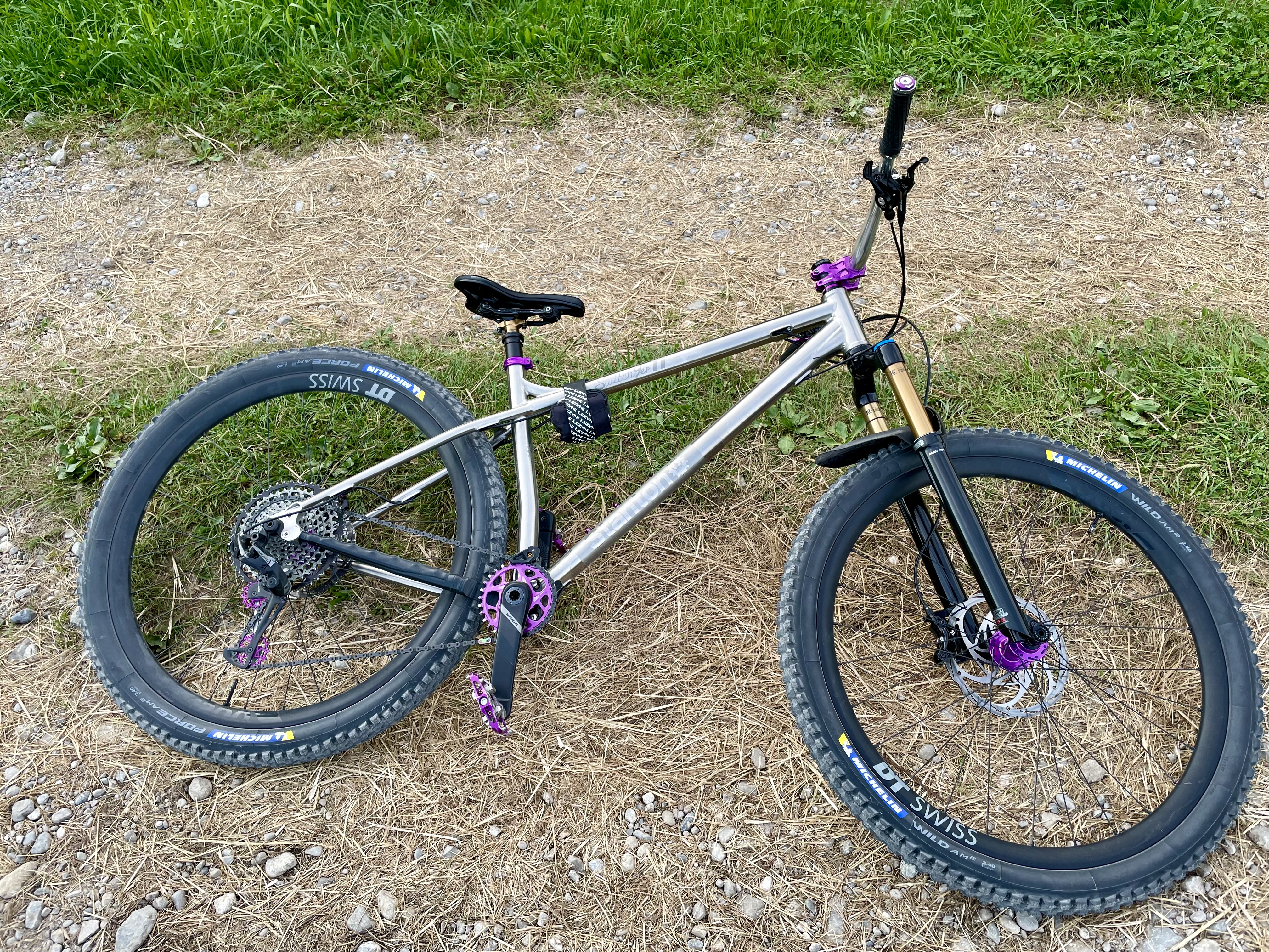

Also alles fertig gemacht und eine kurze Regenpause zur schnellen „Jungfernfahrt“ genutzt.
Bin total geflasht wie das Teil geht.
Wie ein Monster BMX, total verspielt und wendig.
Und man hat Berg ab wenn es technisch wird (soweit dass heute das Wetter zugelassen hat) überhaupt keine Bedenken drauf zu halten oder einfach an einer Kante abzuziehen.
Die Geo gibt viel Selbstvertrauen.

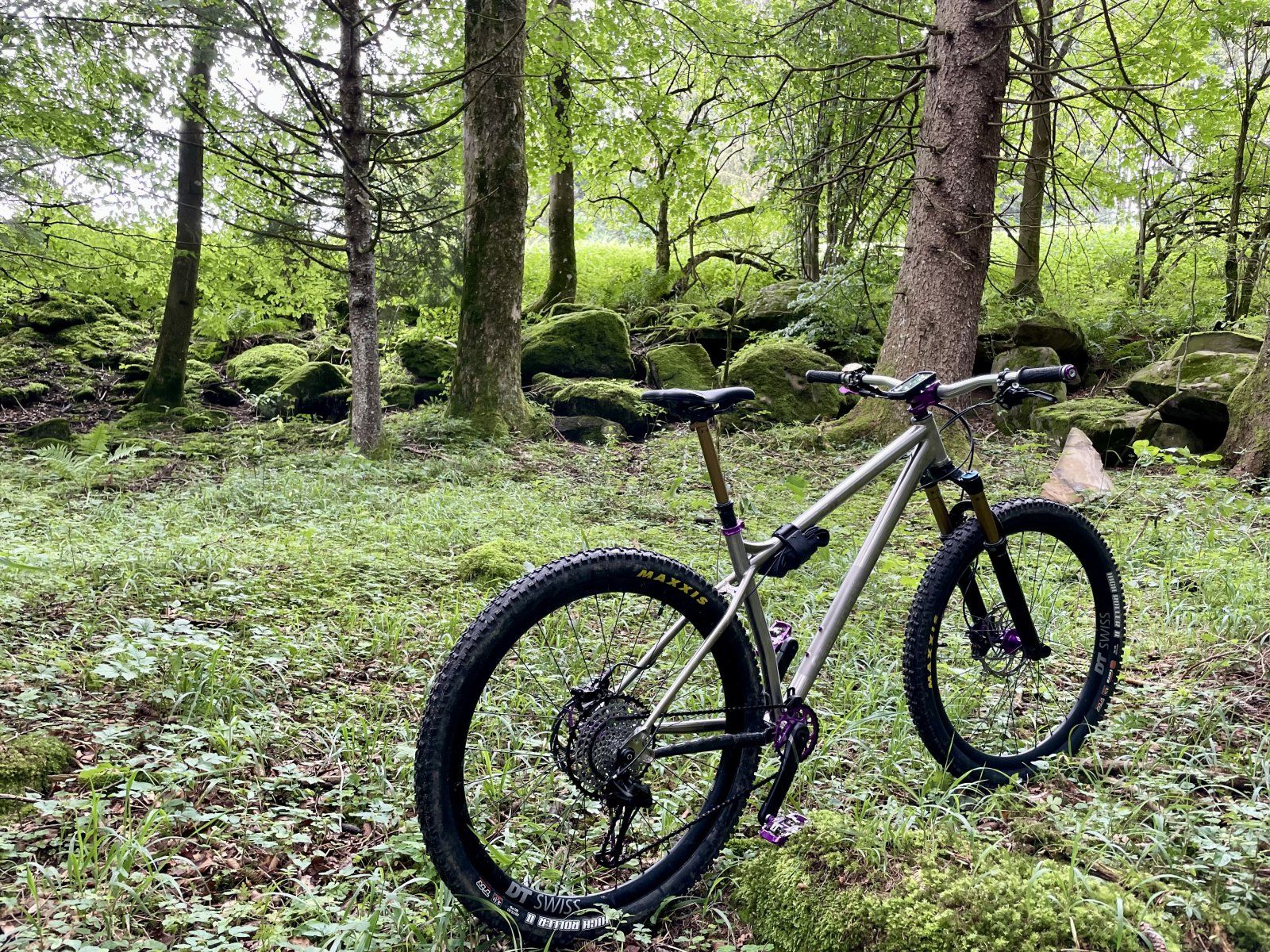

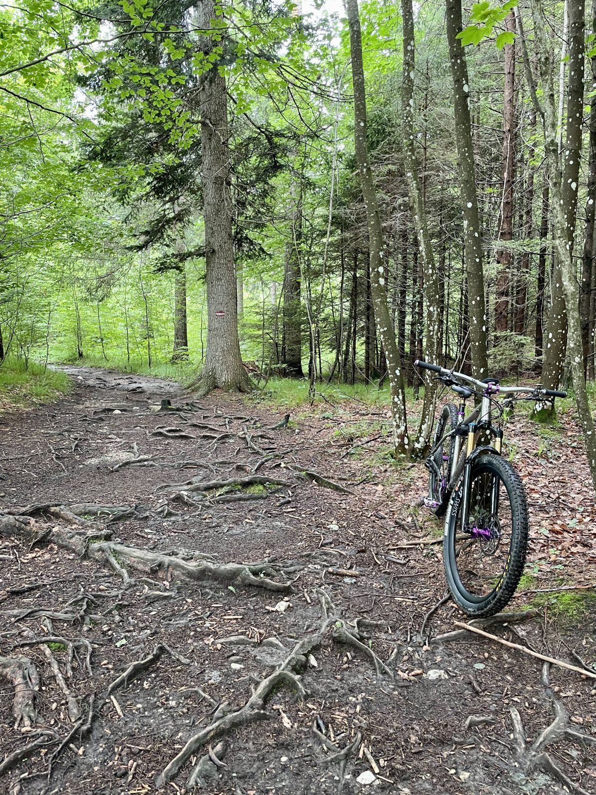

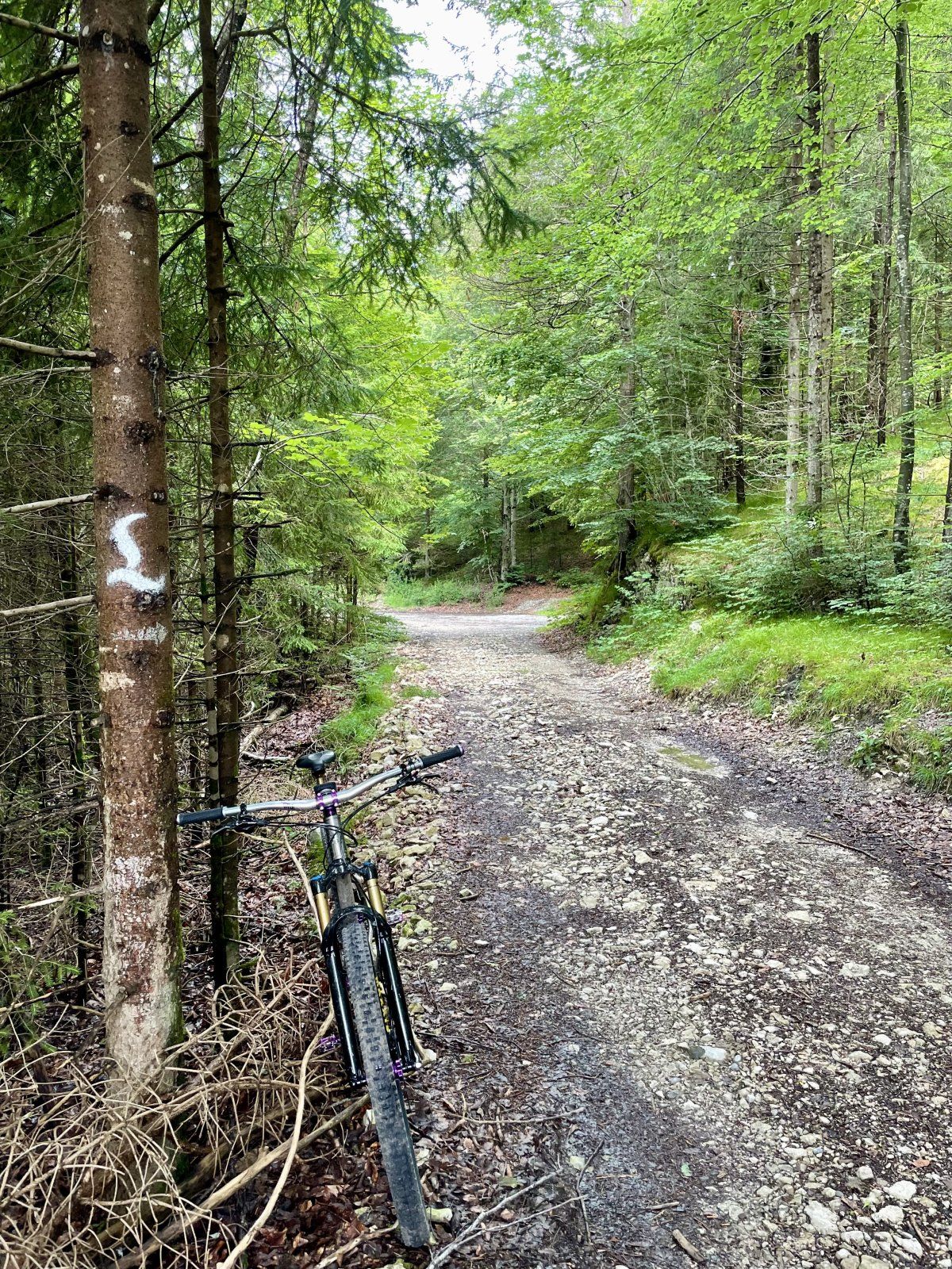

So, heute eine 54 km Tour über nasse Trails gemacht.
War alles dabei, Waldboden, nasse Wurzeln, glitschiger nasser Kalkstein, Granit.
Muss mich noch etwas an die sehr kurzen Kettenstreben gewöhnen.
Die machen das Rad Extrem wendig, Flicks und Hinterrad versetzen gehen super einfach, und auch Wheelies und Manuals funktionieren mit einer fast schon absurden Sicherheit.
Bergauf wie Bergab muss ich mich aber grundsätzlich weiter über den Lenker begeben als vorher beim Phantom.
Wenn man sich daran gewöhnt hat vermittelt dieses Rad viel viel Selbstvertrauen und man vergisst auf einem Hardtail zu sitzen.
Habe den Schritt nicht bereut, so sehr ich das Phantom geliebt habe, das Stanton ist ein mehr als würdiger Ersatz.

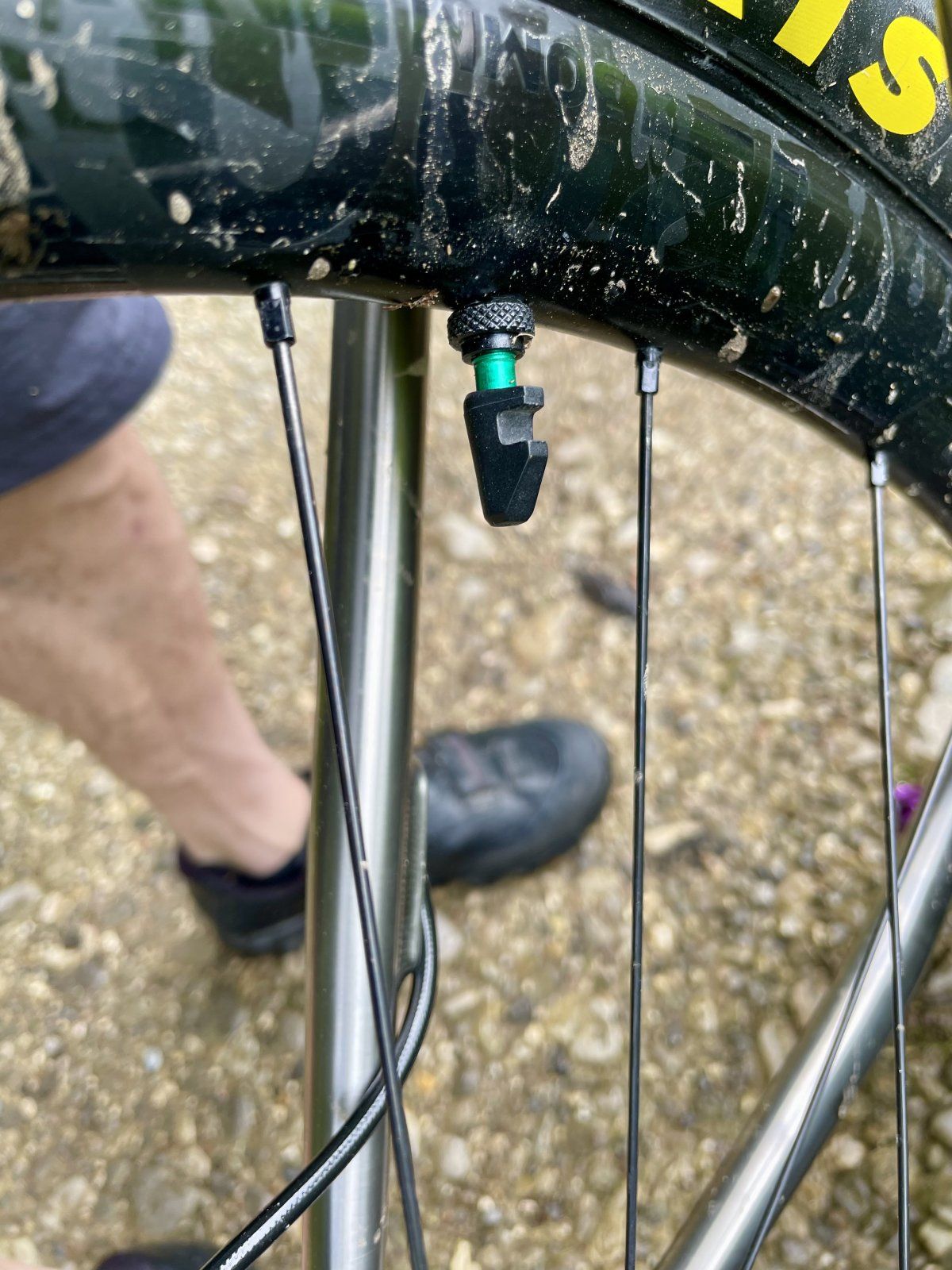

Ein längeres Ventil ist auch schon unterwegs damit ich noch den Luftdruck am Hinterrad justieren kann.
Habe im Moment lt. Pumpenmanometer 1.8 bar drin und das Reifeninsert fährt sich im Bezug auf den Rollwiderstand sehr unauffällig.

Bis jetzt super leise.
Einzig die Schrauben von den Ausfallenden haben sich mal locker gerüttelt.
Habe sie jetzt mit 12Nm angezogen, muss mal schauen ob ich bei Stanton eine Empfehlung zum Anzugsmoment finde.

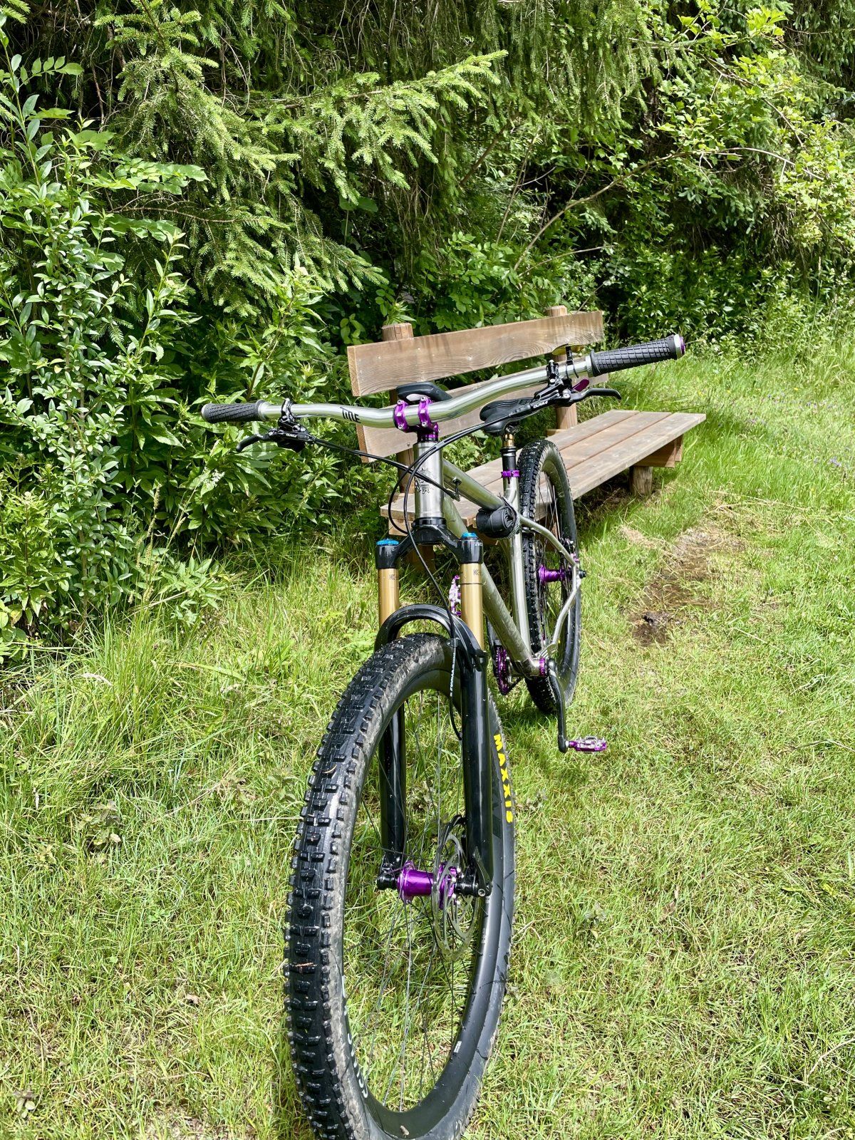

Zum Paradox kann ich leider keinen Vergleich ziehen, hatte ich aber auch eine Zeit lang in Erwägung gezogen.
Die Geo vom Stanton ist im SAG angegeben, wenn man da so ungefähr den statischen Wert überlegt wird der Sitzwinkel noch flacher, glaube den aber fast nicht, fühlt sich jedenfalls nicht so an.
Was sich für mein Empfinden Bergauf eher bemerkbar macht ist der relativ hohe Stack und die kurzen Kettenstreben.
Ich muss wenn es sehr steil wird einfach etwas weiter über den Lenker als ich das bisher gewohnt war.
Stellt aber kein Problem dar, komme überall hoch wo ich vorher mit dem Phantom auch hoch gekommen bin.
Läuft super, bin bisher noch kein so agiles, wendiges und verspieltes Rad gefahren.
Habe die letzten 6 Wochen knapp 900 km auf dem Rad verbracht und will es nicht mehr hergeben.
Gerade lange Alpine Touren mit technischen Abfahrten machen Spaß, und man ermüdet viel weniger als gedacht.
Das Reifeninsert habe ich entfernt nachdem ich auf einer längeren Tour einen löchrigen Reifen davongetragen habe und das Abziehen eine Katastrophe war (und das Insert dabei leider beschädigt wurde und daraufhin Milch aufgesaugt hat).
Stattdessen gab es jetzt eine stabilere Karkasse und statt 2,3 jetzt 2,4 Breite, fährt sich bisher ganz gut.

Ist das komfortabelste Hardtail das ich bisher gefahren bin, waren aber auch nicht so viele:)
Verglichen mit einem Fully kommt man natürlich irgendwann an seine Grenzen wenn es richtig rumpelt.
Mein Carbon XC Hardtail ist auf jeden Fall „bockiger“.
Hatte mal ein Dartmoor Hornet, das war bisher das unbequemste.
