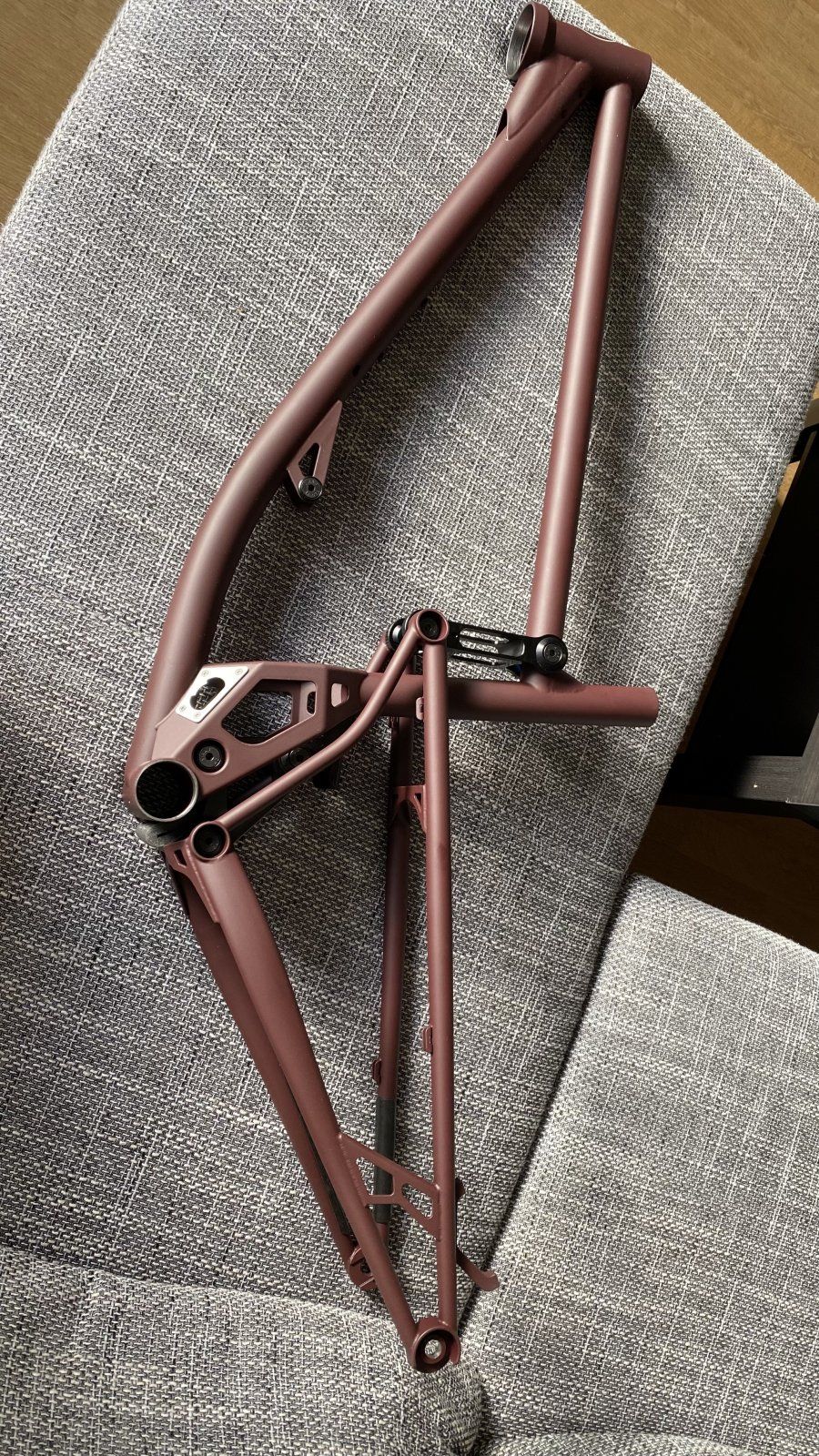

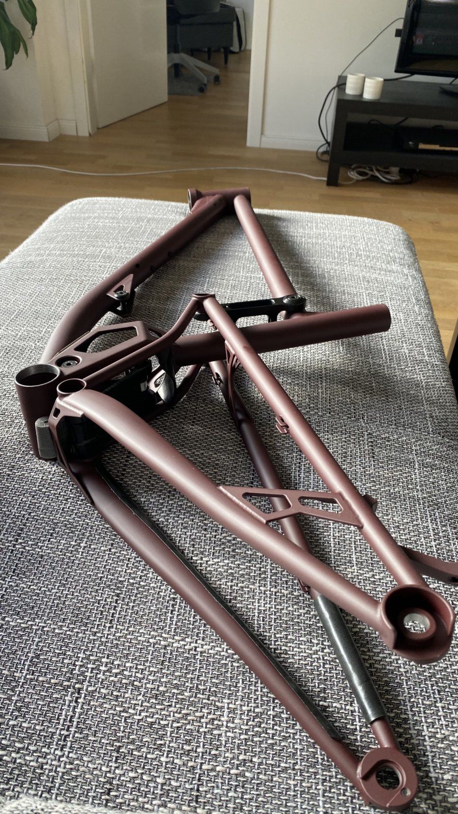

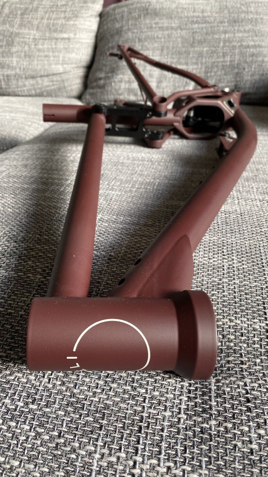

moin es ist so weit... der Rahmen ist da :) das matte rot gefällt. Die Details sind auf den ersten blick sehr gelungen.
Stellt sich die Frage ob ich den Rahmen abkleben sollte. Ich hab doch etwas angst dass die Matte Farbe unter der Folie komisch aussieht. richtig Notwendigkeit sehe ich bei dem Stahlrahmen sowieso nicht. Was denkt ihr?
