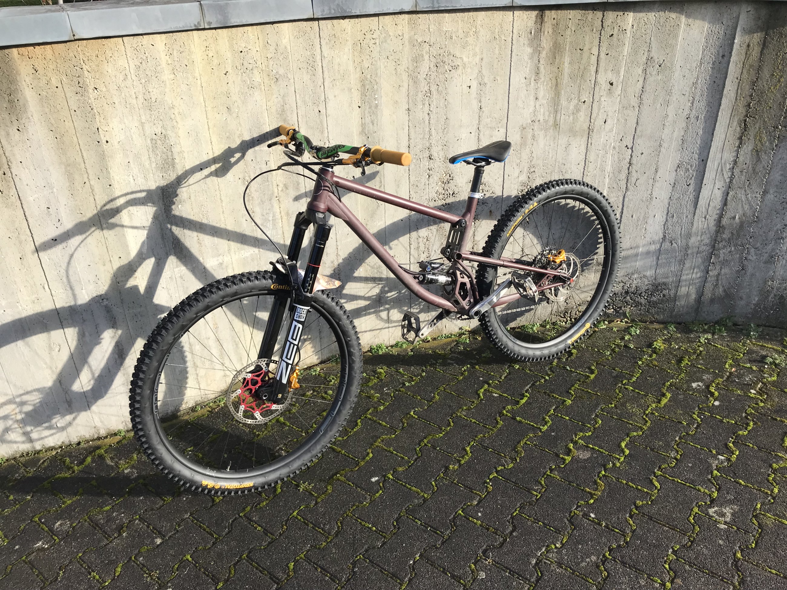

mit dem Tretlager hatte ich tatsächlich keine Probleme. Das ging rein wie butter mit ner Gewindestange, paar Muttern und unterlagscheiben
die steuersatzschalen wollten aber partout nicht grade rein... habs irgendwann in den laden gebracht. Mit dem passenden Werkzeug ging's dann wohl. Nächstes mal geh ich gleich in Laden
grade im Fahrradladen noch was aufgeschwatzt bekommen :awesome:
lager einpressen war tatsächlich eine längere Geschichte ... jetzt sitzt alles erstmal gut (genug) :awesome:
erste Steckprobe mit der (noch) 180er Gabel
Heiße Karre, Glückwunsch! Die selbst polierte Kurbel kommt auch super, hab ich auch an einem meiner Räder.
Eine Sache verwirrt mich aber und ich würde mich sehr über Aufklärung deinerseits freuen;
Laut Zoceli hat das XL eine max Sattelstützeneinstecktiefe von 250mm, die 210er One Up aber eine Einbaulänge von 297mm. Wie kommt es das du die Stütze scheinbar trotzdem voll versenkt bekommen hast? Stimmen die knappen Werte in der Geo-Tabelle von Zoceli evt doch nicht?
Ich liebäugel auch schon eine Weile sehr doll mit einem Kauf aber die stark limitierte Einstecktiefe in der Geo-Tabelle verleidet es mir bislang doch noch. Kurze Sitzrohre machen ja nur Sinn wenn man die Stütze auch voll versenken kann. Die aktuellen Santas haben ja das gleiche Problem.
Aber vlt gibts ja noch Hoffnung...? :bier:
danke danke!
wenn ich die 210er one up komplett rein stecke, steht sie unten ca 1.5cm raus und berührt dann den Dämpfer. Ich denke man muss die stütze ca 3cm überstehen lassen damit man den Zug noch verlegen kann. Aber das Oberrohr ist so niedrig, dass ich mir keine Sorgen mache, dass das der Sattel dann zu hoch ist für mich.
Ich schau im Januar nochmal gern genauer hin.
danke danke!
Danke für die schnelle Antwort.
Dann ist der Traum für mich wohl ausgeträumt, sehr schade. :(
In Größe M, das ich kaufen hätte wollen, ist das Sitzrohr 38cm lang (die perfekte Höhe für mich). Um bei voll versenkter Stütze auf eine gute Höhe fürs Pedalieren zu kommen, bräuchte ich 200mm Verstellweg bei der Stütze (bin ca 175 bei eher langen Beinen). Leider ist die max Einstecktiefe nur klägliche 20cm bei dem Rahmen, eine OneUp würde also fast 10cm oben rausgucken müssen und ausgefahren viel zu lang sein. Oder ich müsste eine deutlich kürzere Stütze nehmen, muss dann aber den Sattel ja trotzdem ca. 10cm höher fahren als ich es jetzt tue. Das geht leider auf gar keinen Fall klar.
Für mich sind die aktuellen Santas (und somit leider leider auch der Zoceli) in dieser Hinsicht echte Fehlentwicklungen. Die eigentlich schön kürzen Sitzrohre machen so überhaupt keinen Sinn in der Praxis und sehen nur auf dem Papier toll aus.
Ich danke dir trotzdem und wünsche dir ganz viel Spaß mit der Karre. Bin echt neidisch und hätte das Teil auch sehr gerne unterm Arsch.
Moin,
ich hab grade mal nachgemessen. Das Sitzrohr (das tatsächliche Rohr) ist ca 27 cm lang. Eine maximale Einstecktiefe von 250mm ist also ziemlich realistisch wenn man die Stütze auch noch irgendwie ablenken will.
Aber vlt sehen wir ja dann bald einen Starling Aufbau ;).
Soo,
ich habs endlich mal geschafft die Bremse zu entlüften, die Schaltung einzustellen und das Rad zu fahren. Hier ein paar Fazit der ersten Runde auf den Dirtjumps:
  • das Focus war doch deutlich leichter (no sh** sherlock ^^)
  • der Hinterbau vom Zoceli hat schön Gegendruck und ich hab ihn wsl noch etwas zu soft, vlt auch deshalb nickt er doch bergauf deutlich. Lockouthebel (und in Zukunft vlt etwas mehr Compression damping) hilft!
  • die 180er Gabel ist gar nicht so viel zu viel, es ist aber schon gut lang. Gerade das etwas höhere Tretlager find ich aber ganz geil
  • Stack ist doch etwas niedrig, der Spacerturm bleibt vermutlich. Immerhin ist er schön bunt
  • endlich ein Fahrrad mit anständig Character! gibt einfach keine Alternative zu Stahl.
