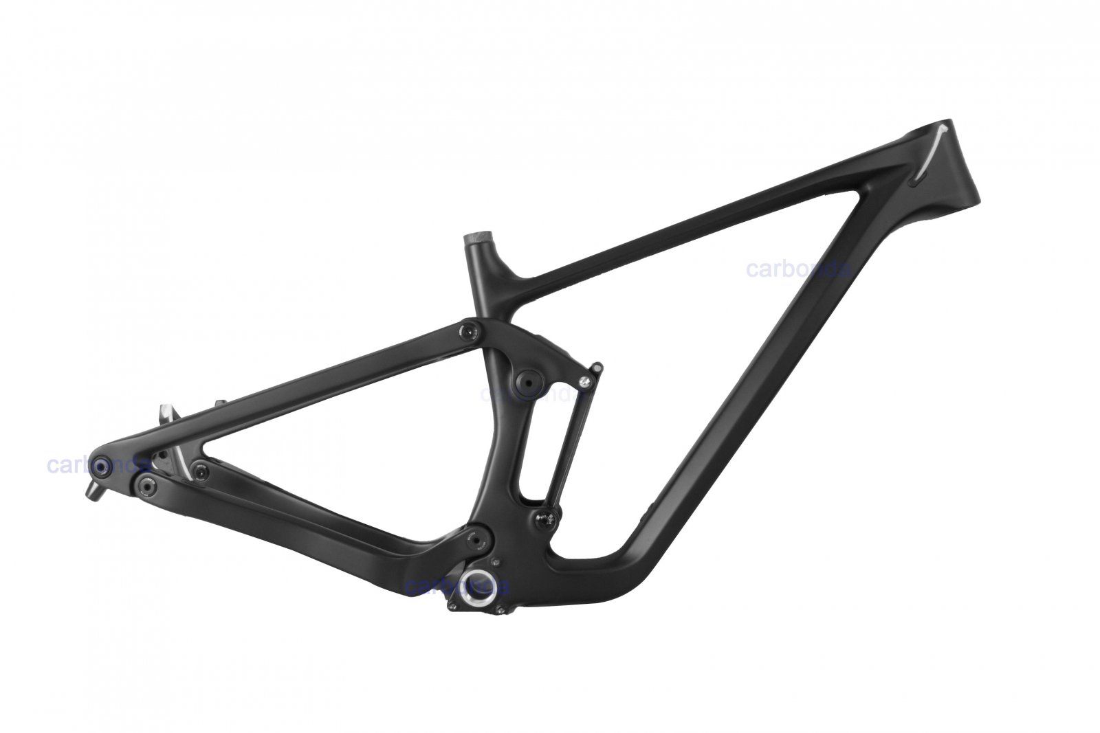

Ich bin wohl zu spät mit meinem Vorschlag, baue nebenbei eine Plastik China Karre auf. Scheint dass wir ähnliche Interessen und Größen haben.
ich lese aber mal weiterhin mit. Klingt spannend. :daumen:

Angeschaut hatt ich mir den Rahmen tatsächlich. Bin allerdings mit dem Design nicht so recht warm geworden. Aber natürlich alles geschmackssache ;)

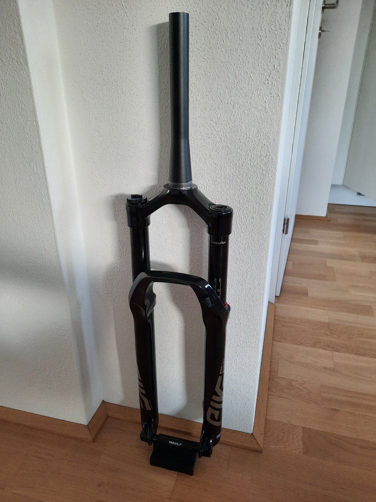

Das einzige was ich jetzt noch herzeigen kann ist die Gabel, die ich gestern bei meinen Elter abgeholt hab:
Ansonsten hab ich bei den Reifen jetzt eine Entscheidung noch getroffen. Es wird jetzt die Onza-Kombi mit Ibex vor und Porcupine hinten. Ist glaub ich was das Verhältnis von Grip zu Gewicht angeht ein ganz vernünftiger Kompromiss. Und ich komm über nen Kumpel auch noch günstig dran.
Achja und Steuersatz wird ein schnöder Cane Creek, einfach weil der günstig ist und lange hält (zumindest bei mir :ka:)
Ich bin sehr zufrieden mit Porcupine und Ibex an meinem Solaris Max, meiner Erfahrung nach funktioniert Porcupine vorne und Ibex hinten besser.
Es gibt ja jetzt den neuen Ibex. Konnte ich schon in live begutachten. Der hat jetzt ein deutlich gröberes Profil ubd auch noch eine weichere Gummimischung als der Porcupine. Deshalb der Ibex vorn ;)

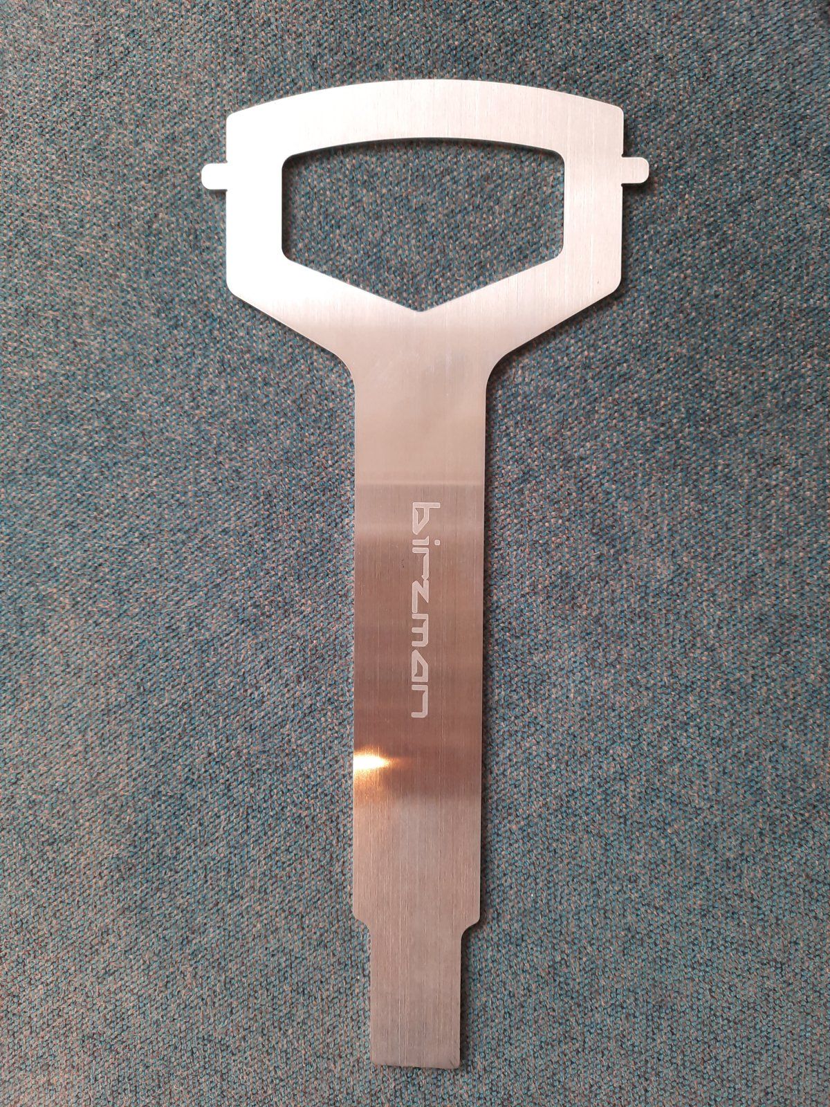

Das Tensiometer reicht mir, da mir die absoluten Werte nicht so wichtig sind. Mir ist wichtiger, dass ich prüfen kann, ob die Speichenspannung homogen ist. Den Steckachsadapter von VAR hab ich deshalb genommen, weil der nicht so klobig ist wie die Park Tool Variante.
Und zum Kalibrieren des Zentrierständers gabs noch den XXL-Flaschenöffner von Birzman
War im Gegensatz zu den Varianten von Park Tool und Unior einfach deutlich günstiger und kann auch nichts schlechter :ka:

Den Zentrierständer musst ich tatsächlich erstmal kalibrieren. Der war ab Werk um fast 1 cm außermittig.
