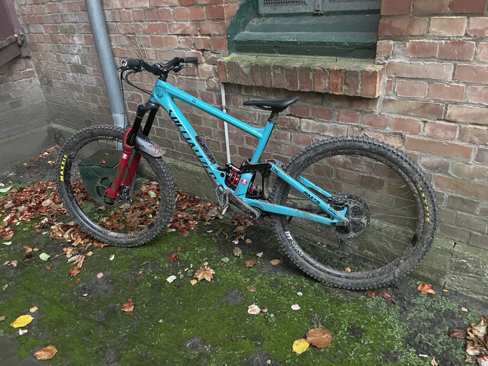

Neues Specialized Enduro
Super deluxe ultimate coil, eagle gx, brauchst keine kettenführung. ein sexy Zipp zero Moto mit Assegai DH und 220/220 scheiben sind geilooo =)
Carbonfelgen gehen mir leider zu schnell kaputt.
Die AXS Eagle ist schon im Zulauf und die Assegais sind auch meine Lieblingsreifen.
Erfahrungen mit dem Super Deluxe Coil im Enduro?
Ich kann nur sagen, bügelt noch besser mit coil :daumen:
Offen ist noch der Dämpfer (was empfiehlt sich da in der ~500€ Kategorie), Kettenführung und Laufradsatz...
