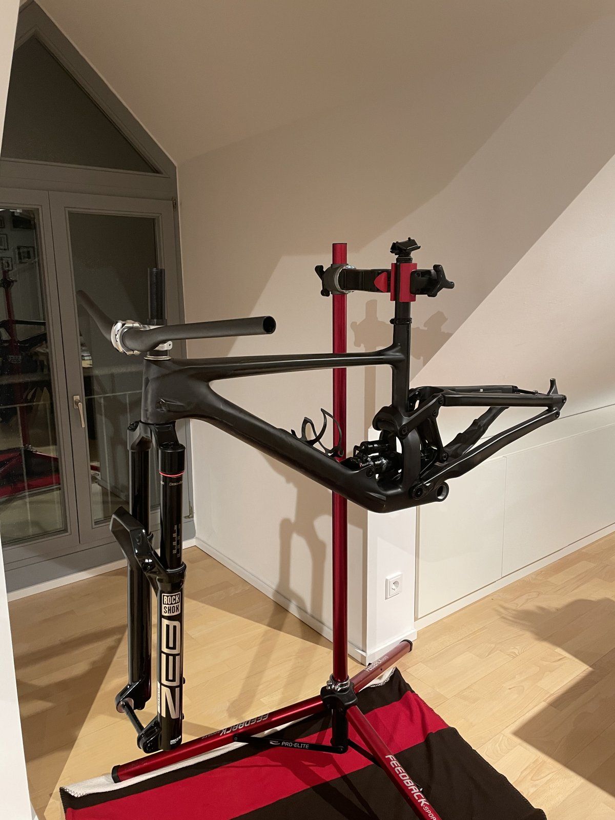

Bis jetzt alles beisammen war, hat’s dann doch etwas gedauert… der Dämpfer ist auch noch ausstehend (EXT Storia) Aber, ich kann es aufbauen und hoffe bei den milden Temperaturen morgen oder übermorgen noch ne Runde drehen zu können.

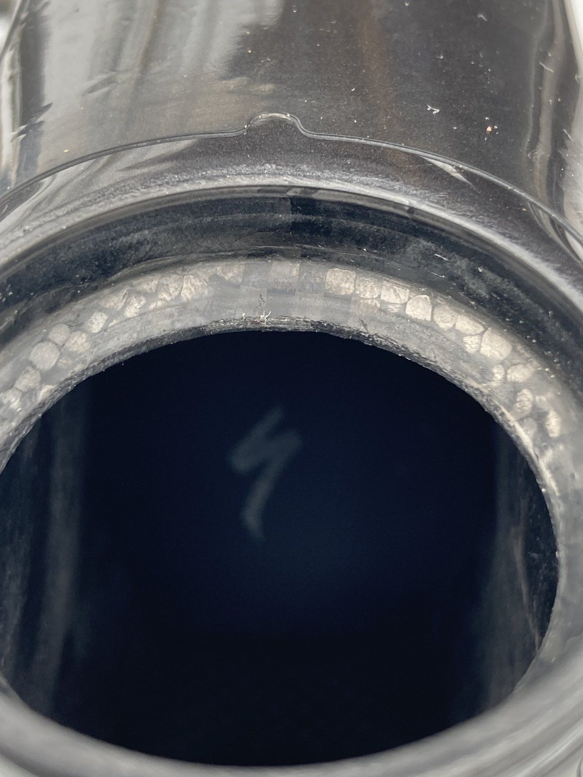

169
Ich mach jetzt kein Lärm, passt nur gerad. Obere Steuersatzschale, kaum zu erkennen. Montag beim Händler gewesen, Bilder gemacht, Antwort Von Specialized keine 48 Stunden später. Gibt auf GARANTIE nen neuen Rahmen, wahrscheinlich schwarzer S-Works und keinerlei Diskussionen seitens Specialized 👍
