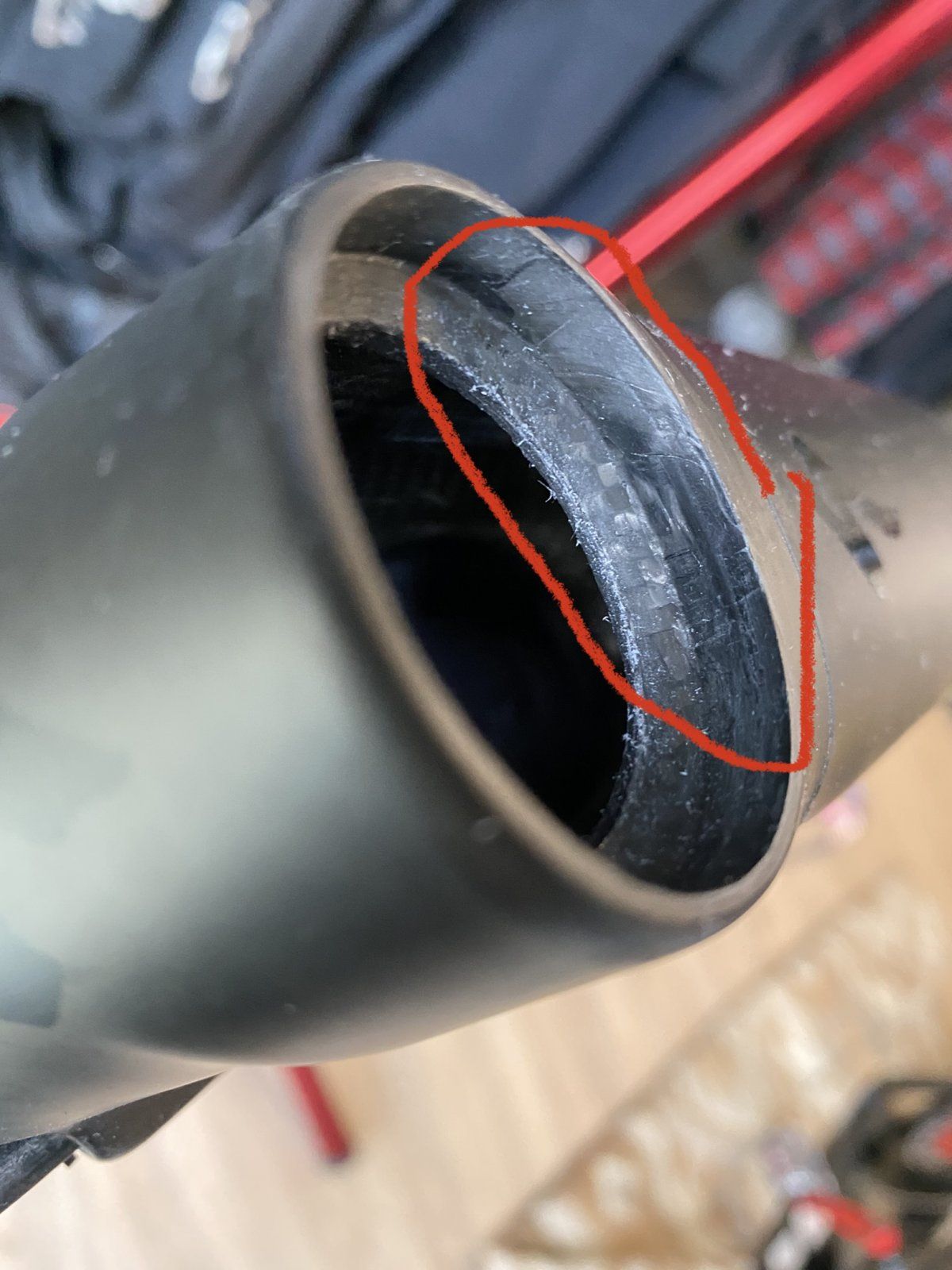

Oder was denkt ihr?
Das ist mit großer Sicherheit ein Riss.
Das Problem hatte ein Kumpel auch, an der selben Stelle und bei gleich zwei Rahmen hintereinander. Sieht bzw. hört man häufig. Wie's scheint ist der Rahmen in puncto Haltbarkeit entweder eine Fehlkonstruktion oder Specialized hat ganz massiv Probleme mit der Qualitätssicherung.

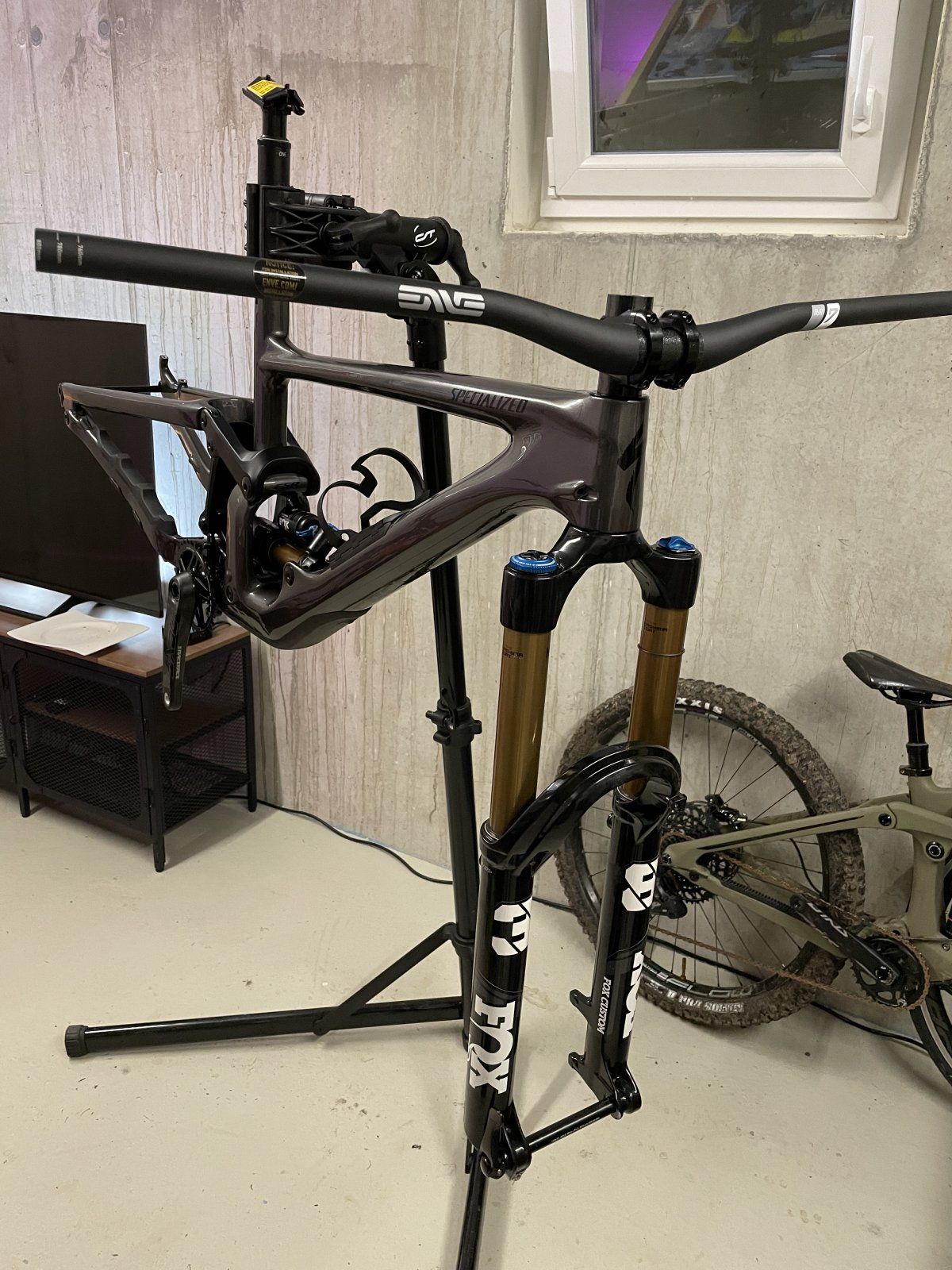

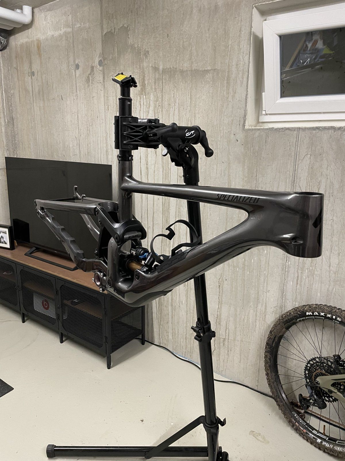

Soooo - das Enduro ist nun fertig :i2:
Aufbau:
  • Rahmen: Enduro Framekit 2021 / S3
  • Gabel: FOX 38 170mm Factory Grip2
  • Dämpfer: FOX X2 2021 Factory 205x60mm
  • Bremsen: Trickstuff Direttissima
  • Lenker: Enve M7 35mm - 25mm Rise
  • Vorbau: Enve M7 Alu 35mm
  • Griffe: Deathgrip
  • Sattelstütze: OneUp 180mm
  • Sattel: Ergon Enduro Comp
  • Schaltung: Shimano XTR (hatte ich noch)
  • Kurbel: Race Face Next R Carbon
  • Laufräder: DT Swiss EX1501 (hatte ich noch)
  • Reifen: Maxxis Assegai 2,5 & und Maxxi DHR II 2,4
  • Pedale: Cranckbrother Mallet Enduro LS
Bin sowas von heiß auf die erste Ausfahrt :hüpf:

Für mich macht es bei der Handhabe eines Serienfehler keinen Sinn ein Sworks zu holen. Sind inzwischen 3 Leute mit exakt dem Riss in der oberen Lagerschale.

Mal ein Frage an die User mit dem Riss: Woran habt Ihr das gemerkt? Ist euch das nur beim Wechsel der Lenkkopflager aufgefallen oder gab es auch andere Symptome?
Gruß, Jörg.
Bei meinem Kumpel hat das Einfedern der Gabel ein leichtes Knirschen/Knacken erzeugt und wir (Er selbst ist nicht so der Schrauber, ich unterstütze ihn) sind schier wahnsinnig geworden, bis wir den Ursprung des Geräuschs gefunden hatten. Am Ende hat sich herausgestellt, dass der Lenkkopf im Bereich der Aufnahme für das obere Lager einen ordentlichen Riss hatte und das der Ursprung für das Knirschen war. Wahrscheinlich hatte sich der Riss sukzessive durch die Belastung beim Fahren vergrößert und dann irgendwann angefangen das Geräusch zu erzeugen.

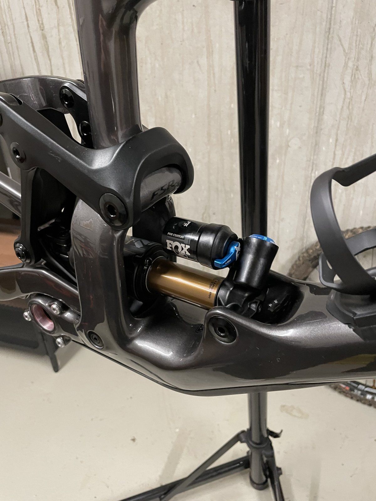

wollte eigentlich jetzt mit dem Service am Rad anfangen und jetzt sowas. Ich gehöre jetzt auch zu denen die vermutlich einen neuen Rahmen benötigen. Verstehe es auch auch nicht, warum genau an dieser Stelle. Mein Steuersatz war immer fest und hab auch darauf geachtet, komisch?! Hab es mal an meinem Händler weitergegeben! Wenn alles gut läuft, ist es jetzt mein nächster Ersatzrahmen!

also, wenn mir das passieren würde, hätte ich scheinbar ein Problem, weil da nichts erkennen kann. Kannst du bitte den Riss genau zeichnen...?
Umso mehr ich mir das an der Steuerschale anschaue, könntest du eigentlich recht haben. Ich glaube es war etwas überstürzt. Könnt mal jemand ein Bild von seiner Steuerschalen schicken. Ich befürchte es wurde nur bei der Produktion etwas unsauber behandelt.
Hab daneben markiert!
