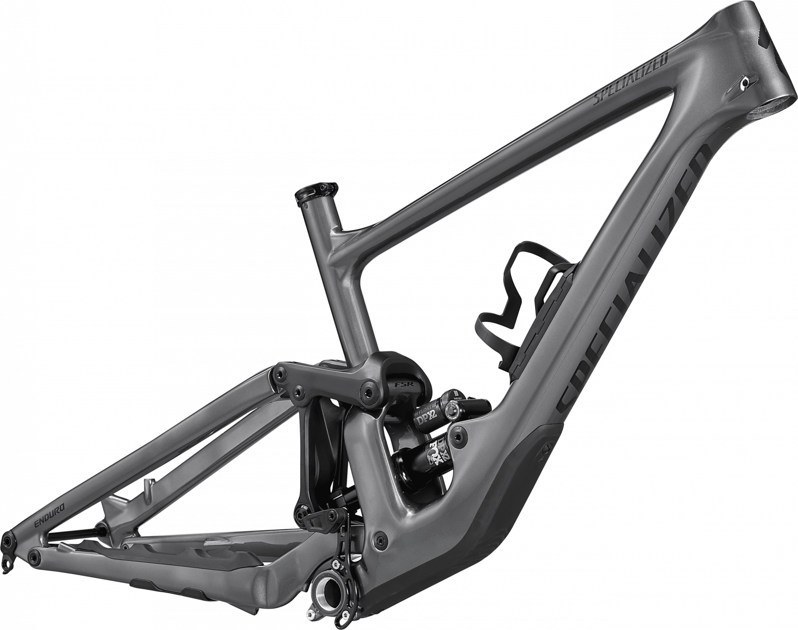

Hi zusammen,
habe mich jetzt auch dazu durchgerungen, mir neben meinem Hightower V2, ein Enduro für die härteren Tage aufzubauen :)
Morgen kommt noch der Rahmen und die 38er und dann gehts auch schon los mit dem Aufbau :i2: bin auf jeden Fall schon richtig heiß auf das Bike
lgPhil

Gespart wurde da nicht :D
Wirst mit dem DPX fahren oder Upgrade?

Enve M7 mit dem schicken Alu-Vorbau 🤩 ... liegt bei mir auch schon zur Montage bereit 👍

Ne, es kommt ein X2 Factory passend zur 38er rein... Da das Bike eigentlich neben dem Santa rein für Park und harte Sachen geplant ist, überlege ich noch in Richtung Coil. Will den X2 aber erstmal testen
Ich hab den Storia hier, fahre aktuell aber lieber den X2. Zuvor war ein Öhlins drin, da finde ich den EXT schon besser
