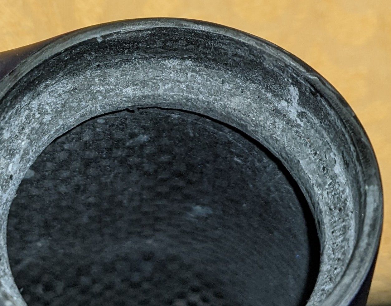

Ich habe nun einen Rahmen mit Produktionsdatum 24.05.22 und hier wurde scheinbar tatsächlich der "Steuersatzsitz" überarbeitet... vorheriger Austauschrahmen war aus Januar 22 und hatte leider noch das altbekannte Problem.
Wie unterscheidet sich der überarbeitete Lagersitz bei dir? Bei mir schaut es so aus.
Man erkennt keine Carbonstruktur mehr, wie bei den problematischen chargen. Sieht aus, als wäre der Lagersitz anders aufgebaut. Vermutlich aus Vollmaterial gefräst.🤔 Rahmen ist aus 8/2021
So sieht es bei mir auch aus, wobei mein vorheriger Tauschrahmen aus 01/2022 war und noch die alte Struktur hatte. Gefühlt ist, wie schon gesagt, auch mehr Material in Richtung Oberrohr...
Ich glaube es hat mich auch erwischt? Wenn man leicht mit den Daumen von oben drückt, sieht man etwas Bewegung im Spalt, wenn die Oberfläche leicht feucht ist. Oberer Steuerlagersitz in Richtung des Oberrohrs/nach hinten...😣
Update: Ich hab das Rad zu einem Specialized Händler im Ort gebracht. Habe das Rad dort nicht gekauft, daher Bearbeitungsgebühr 50 €. Nach 2 Werktagen habe ich die Rückmeldung bekommen, dass ich einen Warranty Frame bekomme. Rad ist 1.5 Jahre alt, hatte es nach dem Kauf nicht direkt registriert. Also Glück im Unglück, Liefertermin ist wohl im Januar.
Hat hier schon jemand sein Glück versucht, der seinen Rahmen NICHT bei Speci registriert hat?
Muss die Gabel am Wochenende mal ausbauen, entweder die Mezzer knackt so (was nicht ungewöhnlich wäre) oder der Rahmen hat tatsächlich auch bei mir das Problem im Steuersatzbereich.
Ich begutachte meinen steuersatz auch regelmäßig und mir ist aufgefallen, dass sich hier Material ablöst. Man sieht es auch deutlich. Des Weiteren fällt auf das das Lager oben sehr stark schwarz verschmutzt ist, beim unteren Lager ist das kaum so.
Riss konnte ich so nicht wirklich feststellen aber der Materialabrieb ist doch sehr stark und man spürt auch einen vorhandenen Übergang.
Normaler Verschleiß oder was sagt ihr dazu. Werde nächste Woche auch mal beim Händler vorbeifahren.

Hab das mit den Bildern auf pinkbike und hier verglichen, sieht nicht gut für mich aus. Aber auch als zweitbesitzer könnte ich noch unter die Garantie fallen, bin gespannt.
