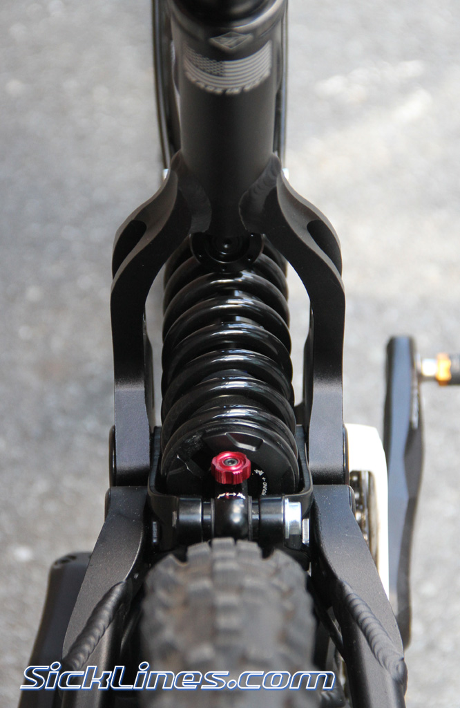

auf sicklines läuft ein turner dhr projekt (http://www.sicklines.com/projects/project-2011-turner-dhr/) und die haben nen vivid verbaut.
Hier 2 bilder:
958
hoffe es braucht keiner ne feder die härter ist als 350 bzw ne ti feder! ;)
turner sollte nicht nur ne dämpferliste rausgeben mit den modellen die passen und denen die es nicht tun sondern am besten noch offiziell ne warnung rausgeben dass ti-federn bei dämpfern die knapp passen ein problem darstellen und dass sich das bike keiner kaufen sollte der mehr als ne 350er feder braucht...
Ich mag Turner als Marke echt und ich habe bis jetzt eigentlich nur gutes von ihnen gehört (in bezug auf ihre bikes und auf ihren Service) ich kann und will nur hoffen dass Sie sich mit dieser Sache (oder ähnlichen Sachen mit den anderen neuen Modellen) nicht ihr finanzielles Grab schaufeln.
Ich glaube nicht dass Turner finanziell in der Lage ist sowas "auf die schnelle" wieder zu richten. Die Firma ist von der größe her denke ich auf 100%ige Konstruktionsarbeit, minimale Reklamationsquoten und vor allem eine treue Fanbase angewiesen. Mit sowas setzen sie alles aufs Spiel und dass können sich nur die wenigstens mehrmals erlauben (Specialized,Trek etc.)

I received my frame yesterday and tried a Vivid coil with a 350lb steel Rock Shox spring. I could get it on, but it's contacting the link in a few places. Comparing the OD measurements of the Ti springs I have here (300lb DSP and 300lb Obtainium) to the steel spring, there's no way a Ti spring for the Vivid would fit.

sehe ich ähnlich.allerdings hätte man doch nur um den link rum den rahmen etwas weiter auf machen müssen und den link breiter.wo ist das riesenproblem?schaffen andere doch auch...so wie oben auf dem bild gehts gar nicht und nen rahmen auf einen dämpfer festzulegen ist mal komplett dämlich heutzutage bei dem angebot auf dem markt an dämpfern

Beim sicklines Aufbau ist nur eine 350er Feder verbaut .... eine 500er wäre wohl mangels Platz auch nicht möglich.

das fahrwerk funktioniert ja. es passt nur kein anderer dämpfer rein.
