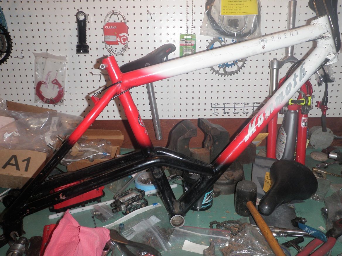

Während der Produktion des RC 201 zwischen 1989 und 1992 gab es offensichtlich drei, zeitlich aufeinander folgende Versionen, die sich durch Art der Hinterradbremse und deren Ansteuerung unterscheiden:
1. Version Bremszug durch Unterrohr + Umlenkrolle + U-Brake
imgp2312-jpg.248367
imgp2272-jpg.248408
Bilder von @Bergbohrer
2. Version Bremszug durch Unterrohr + Umlenkrolle + Cantilever
DAS Referenz Mammut von @felixdelrio 8-)
3. Version Bremszug durch Oberrohr + Cantigegenhalter
@paulswheels von retrobike, was er daraus gemacht hat, zeige ich lieber nicht :wut:
Mein Rahmen gehört zur 2. Version, die, wenn ich die Anzahl der Treffer im Internet zu Grunde lege, die häufigste Ausführung des RC 201 ist.
