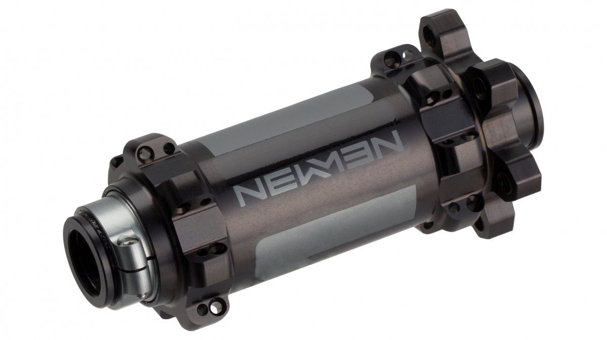

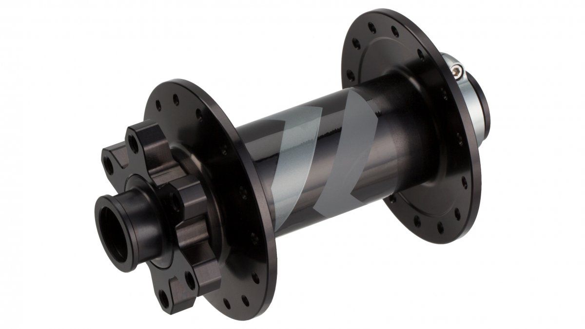

Hier geht es um die NEWMEN EVOLUTION SL Naben. Straightpull als auch J-Bend.

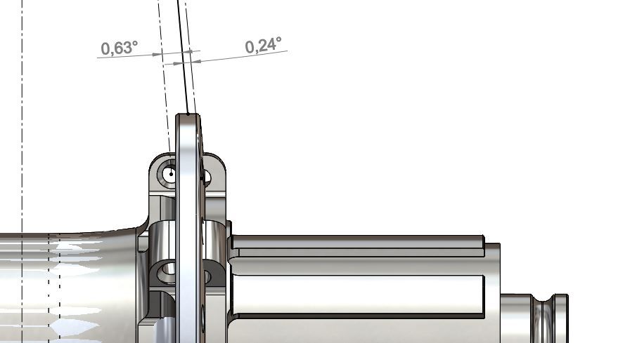

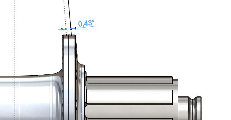

Wir sprechen von 1,85mm.
Boost rückt je Seite 3mm nach außen.
Das hieße laut Deiner Theorie ja dass Boost nichts bringt.
Wir kämpfen um jedes Zehntel dass wir weiter raus können und würden niemals 1,85mm verschenken, nur dass irgendjemand eine 11-fach Rennrad Kasette im MTB fahren kann. Warum macht man so was überhaupt?
Dafür gibt es doch spezielle Rennradnaben die geanu darauf ausgelegt sind!
Und hier noch die (Bild) Antwort auf Deinen Vergleich zu Straightpull vs. J-Bend ...
... sieht in "echt" ganz anders aus wie gedacht, gell ... 8-)
j-bend-vs-straightpull-jpg.580480
Da komm ich jetzt ehrlich gesagt nicht ganz mit. Einer von uns beiden hat da einen Denkfehler. Ich nehme mal an, dass ich das bin, würde es aber doch gerne verstehen. Vereinfacht hast du die Mittellinien für die J-Bend-Speichen vermittelt. Tatsächlich aber stützen sich die J-Bend-Speichen außen und innen am Flansch ab. Bei 2mm Speichendicke an der Stelle liegt die Mittellinie also noch 1mm rechts bzw. links vom Flansch. Die äußere J-Bend-Speiche ist geschätzt um etwa den Betrag weiter außen als die äußere SP-Speiche, um den wir diskutiert haben (1,85mm). Die inneren dürften etwa auf gleicher Linie liegen. Und wenn der Effekt von 1/10mm so groß ist, wie du sagst, darf man dann die inneren Speichen überhaupt noch in die Betrachtung mit einbeziehen oder reden wir hier effektiv eher von einem 14-Speichen-Laufrad mit Notlaufeigenschaften bei Bruch der äußeren?
