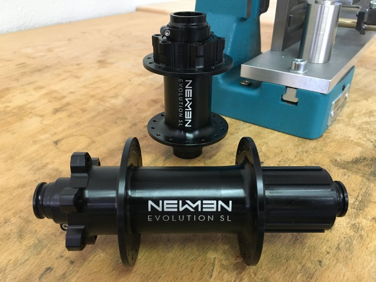

Fertig zum Testen und Fotografieren ...

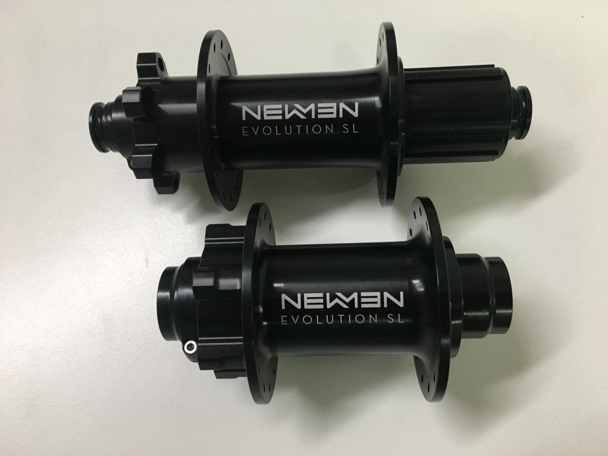

Und dem JJ seine ...

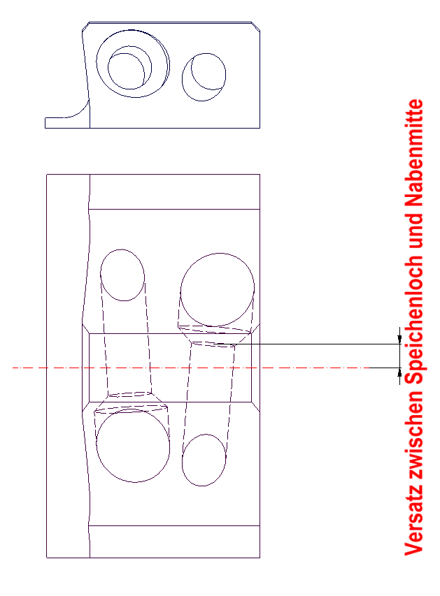

Auf der DT seite gibt es einen Speichen Kalkulator mit dem kannst Du ganz einfach auch die Speichenlänge für Straightpull Naben berechnen.
Alle erforderlichen Naben Daten findest Du hier:
http://www.newmen-components.de/app..._Manuals/NEWMEN_Hub_Dimension_Description.pdf
Bei den SP Naben fehlt das Maß welches DT als "Versatz zwischen Speichenloch und Nabenmitte" angibt. Vielleicht habt ihr auch Interesse das ich eure Naben in mein Programm einpflege.
Ist schon drinnen.
Offset spoke hole left
und als
Offset spoke hole right
also ich verstehe da den Abstand li/re unter der Angabe, was ich suche ist "vor" und "zurück".
Das ist schon das Maß welches du suchst ...
... vielleicht haben wir es schlecht benannt.
Wie sollen wir es benennen damit man es besser versteht?
aber warum ist das links/rechts unterschiedlich? und was ist mit spoke hole left gemeint? Ist mehrdeutig.
Mit spokehole left ist die linke Lochreihe (linker Flansch) und mit spokehole right die rechte Lochreihe (rechter Flansch) gemeint.
Eigentlich sind bei uns sogar alle Löcher jeder einzelnen (der 4) Speichengruppen unterschiedlich gebohrt.
Allerdings müssen wir hier ein Mittelmaß angeben da alle gängigen Speichencalculatoren nur ein Maß je Flanschseite zulassen.
Warum sind die Maße unterschiedlich?
Weil wir somit die Speichenlängen anpassen können und die Speichen mit diesem "Trick" alle exakt gleich lang sind.
