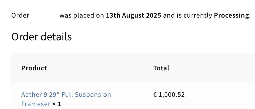

Ich hätt eigentlich gerne nen Kitsuma Air drin, mit Piggyback, also Fox X2-Formfaktor. Sollte eigentlich rein passen, aber ich hab sicherheitshalber nochmal nachgefragt. Das Internet sagt dass Inlinedämpfer u.U. unkomfortabel seien im Aether (vor allem C), Piggyback ein Muss wegen Überhitzen... ich hab den Kitsuma im Enduro und find ihn da einfach super gut, speziell der 3-fach-Climbswitch ist toll und die umfangreiche Einstellbarkeit. Andererseits wird die Gabel eine Pike mit MST und ein Superdeluxe von Mario wäre sicher auch fein. Mal sehen... farblich trau ich mich vielleicht auch mal was. Rahmengröße wurde mir schon L bestätigt, das hatte ich eh im Gefühl und der Dean von Bird hat innerhalb kürzester Zeit geantwortet. Preislich auch richtig attraktiv. Kann sein dass ich das heute noch bestell... :)
Mein erstes Ratt seit fünf Jahren das kein Nicolai ist. Bin sehr gespannt 😊 jetzt muss ich noch die Piccola HD Carbon loswerden und die dritte T4V4 besorgen und der Rest wandert so rüber.
