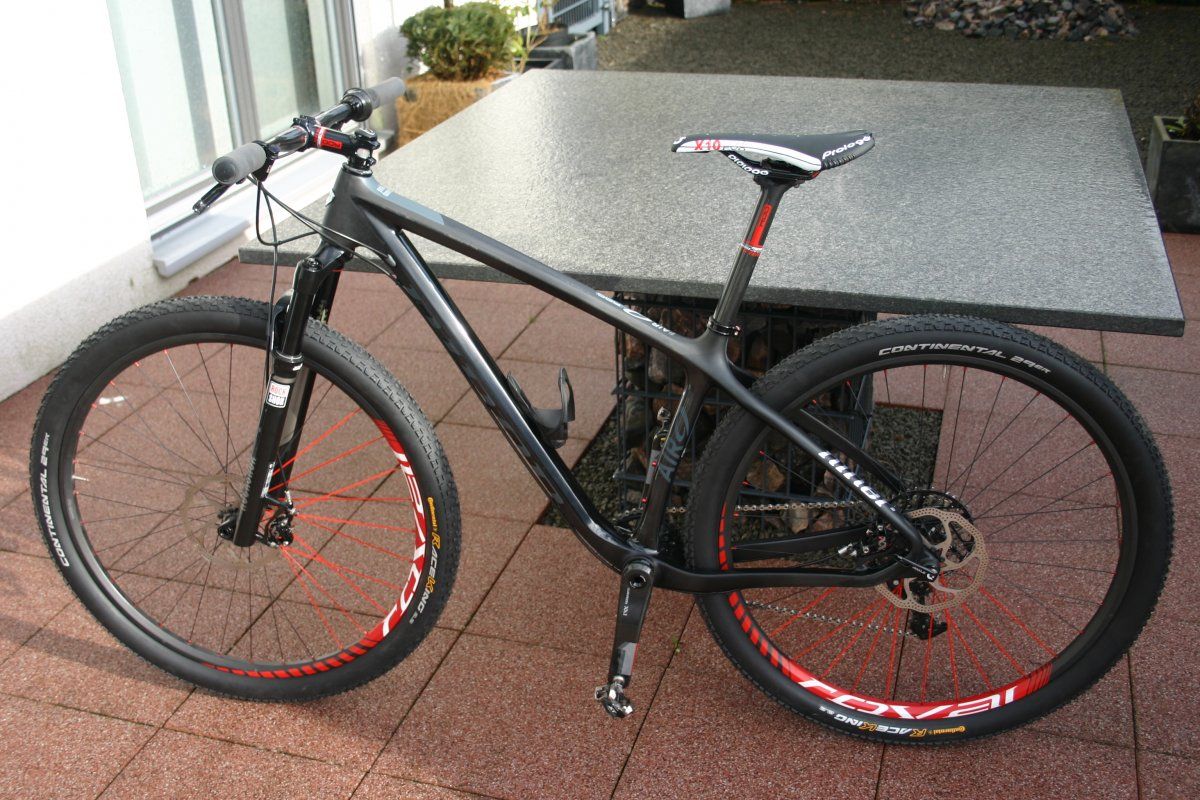

Mal ein erstes Bild von meinem Air 9 RDO, wenn auch nicht scharf. Der Niner Vorbau fehlt leider noch bzw. ich muss noch die Gabel kürzen und die Züge anpassen. Aktuell bin ich bei 8.9kg, was für mich OK ist.
Am Montag sende ich dann richtig schöne und auch "scharfe Bilder.
Gruß
Stefan

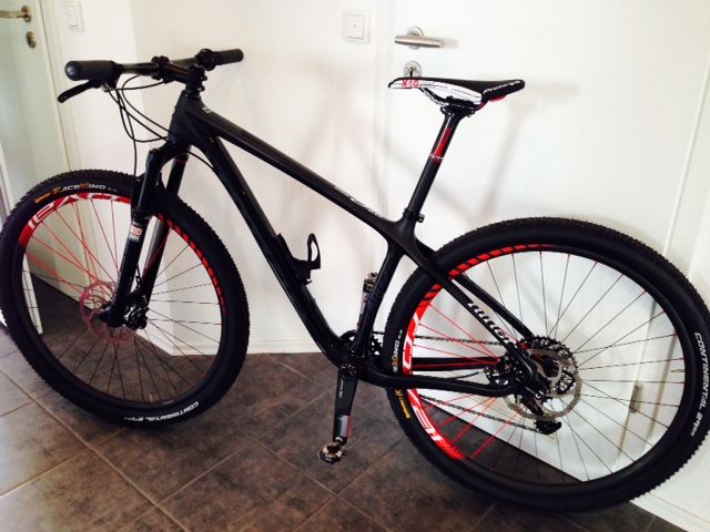

So nun die Bilder zu dem fertigen Bike. Ich hoffe, dass dieser Aufbau dem ein oder anderen gefällt.
Gruß
Stefan
