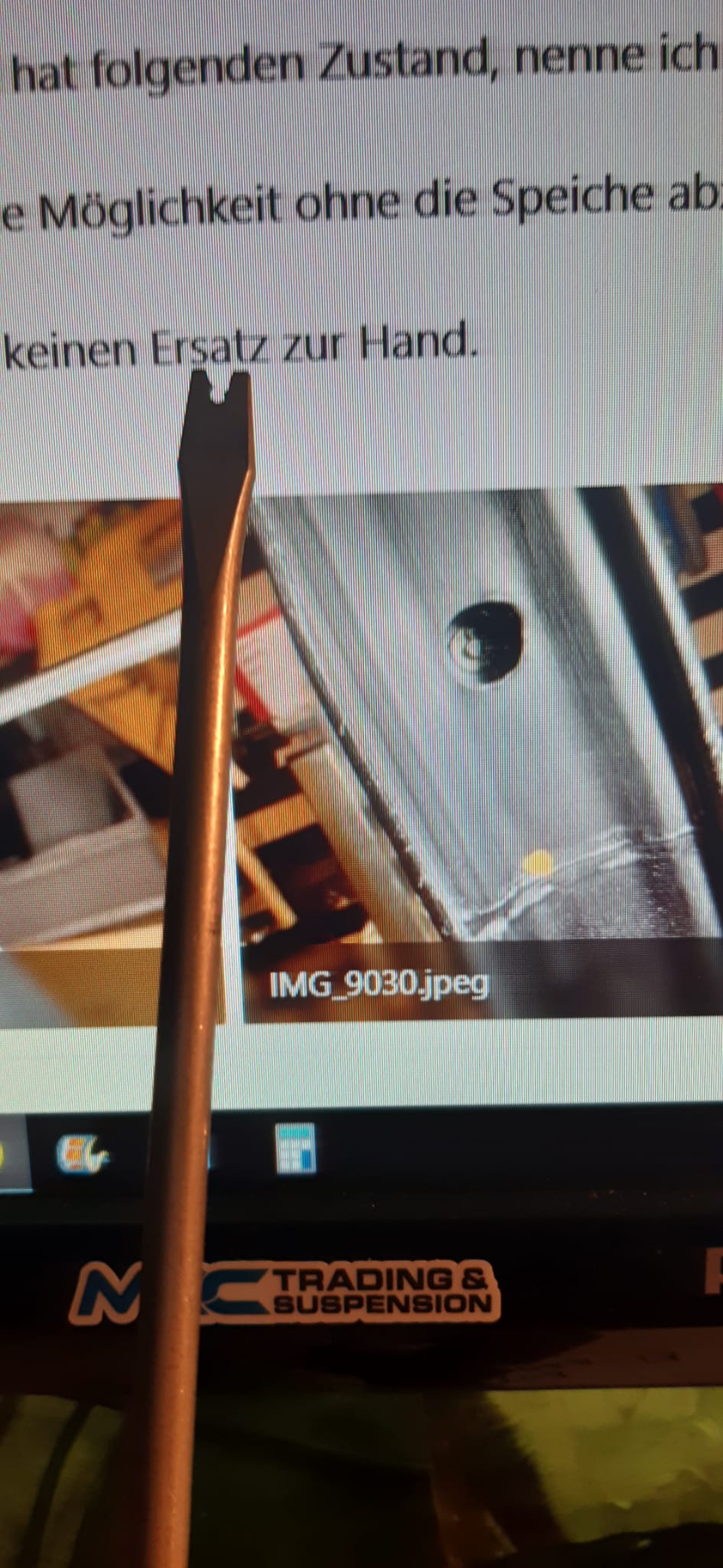

Man soll die Felge nur so weit seitlich drücken, dass der Nippel entlastet ist, also gedreht werden kann.
Einen normalen Schlitzschraubendrehen nehmen, mittig eine Kerbe einarbeiten so dass das Speichenende nicht stört und lose drehen.
Bitkästen mit Spezialbits haben so ein teil schon fertig im Sortiment.
Wenn der Nippel so vergriesknaddelt ist, dass man ihn mit dem normalen Werkzeug schon abreißt, weiß ich nicht, ob die Vorschläge mit Schraubenzieher, entlasten etc. So zielführend sind :ka:

Der Speichennippel hat folgenden Zustand, nenne ich das einmal.
Ist es irgendwie eine Möglichkeit ohne die Speiche abzuwicken?
Natürlich habe ich keinen Ersatz zur Hand.
Wenn der Nippel einerseits schon recht weit herausgedreht ist und andererseits ober noch aus selbihen hervorsteht frage ich mich wie das möglich ist.
Also mitten im Gewinde habe ich noch erlebt das eine Speiche gerissen ist. Hier erwecken die Fotos aber den Anschein.

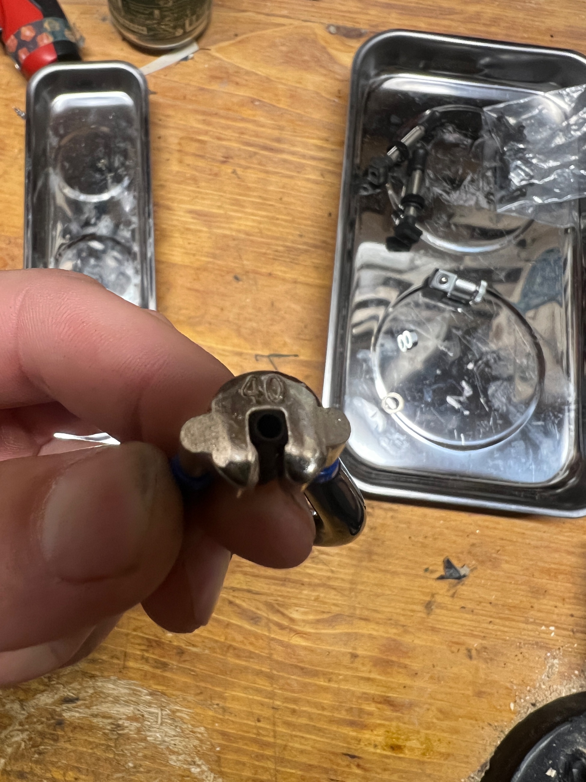

Und den Vierkant vom Nippel reißt es ab bei zu hoher Speichenspannung plus mangelnder Schmierung.
Da lohnt es nicht mal, freundlich guten Rat zu geben. ;)
Rein optisch sieht das dort wie Messing aus, goldfarben.

Der Nippel hatte einen halben mm noch eine leichte Erhöhung. Mit einem Schlitzschraubendreher genau hier angesetzt und in kleinstarbeit das Gewinde gelöst.

Speichenschlüssel habe ich Park Tool.
Ganz so happy bin ich damit nicht.
Ähmm, doch, ist es.
Der 4Kant ist doch sehr Dünnwandig und muss einfach irgendwann abreißen.
Mit dem Schraubenzieher funktioniert das ganz gut.
