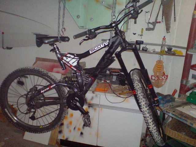

Ich habs mir gerade angeschaut, rein theoretisch spricht nichts dagegen. Das ganze Gusset ist relativ massiv. Von Scott wirst du aber kein o.K. bekommen.
Zeig mal ein Foto von deinem Nitrous.
MfG Stefan
sodala...hab 1-2 bilder hochgeladen
here we go:
