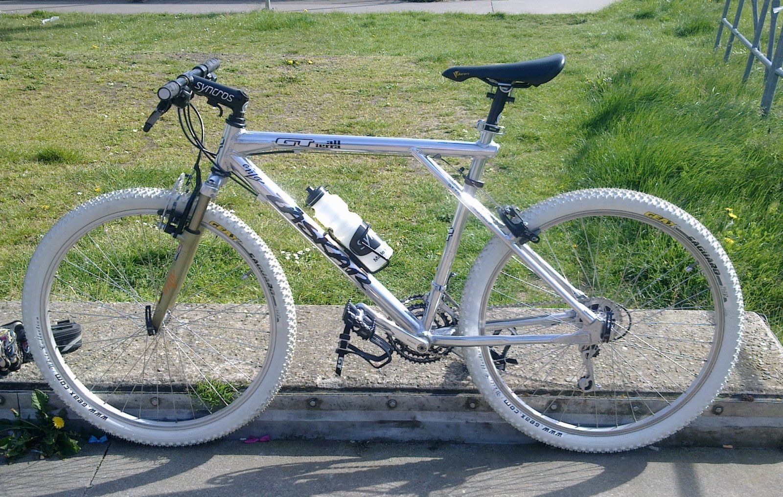

Ein schönes Zaskar und ein netter Aufbau. Erinnert mich vom Aufbau ein bisschen an mein 92er Zaskar. Hatte es auch mit Mag 21 aufgebaut, ganz nach dem Vorbild des Zaskars von Hans Jörg Rey damals.

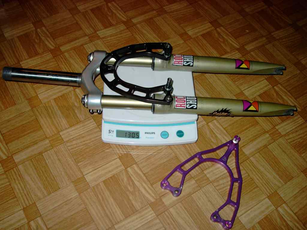

Seltsam finde ich allerdings das Gewicht Deiner Mag 21. Meine ist wesentlich leichter und das kann nicht nur an dem Brodie Rockin Rooster liegen. Wobei meine Mag 21 auf der Waage einen 1 Zoll Stahlschaft hat. Vielleicht ist der 1 1/8 Schaft etwas schwerer oder beim Long Travel Kit muss mehr Öl in die Holme und es gab auch später unterschiede bei den inneren Bauteilen. Aber 280 Gramm Mehrgewicht find ich schon seltsam. Aber die späteren Mag 21er von 1995-97 waren alle etwas schwerer glaub ich. Warum das so ist, weiß ich aber auch nicht genau. :ka:
Die Mag 21 SL/Titanium kommt sogar nur auf ca. 1250 Gramm, dank Alu-Schaft, ausgefräster Krone, Magnesium Bremsbrücke und Titanschrauben und Cantisockeln. Hier mit Steuersatz-Baseplate gewogen.

Olli, ein wunderschönes Zaskar, ABER die weißen Reifen :dope:
Danke Axel ;)
Die weißen Reifen sind halt zum fahren. Hab auch noch nen Satz White Onzas in NOS aber die zu fahren wäre ja eine Sünde und echt doof. Daher die modernen weißen Reifen. Hatte es aber auch schon straight vintage aufgebaut und es sogar mit NOS Onza Porcs in Skinwall gefahren. Allerdings auch nur 2-3 mal um die Reifen nicht zu ruinieren :D

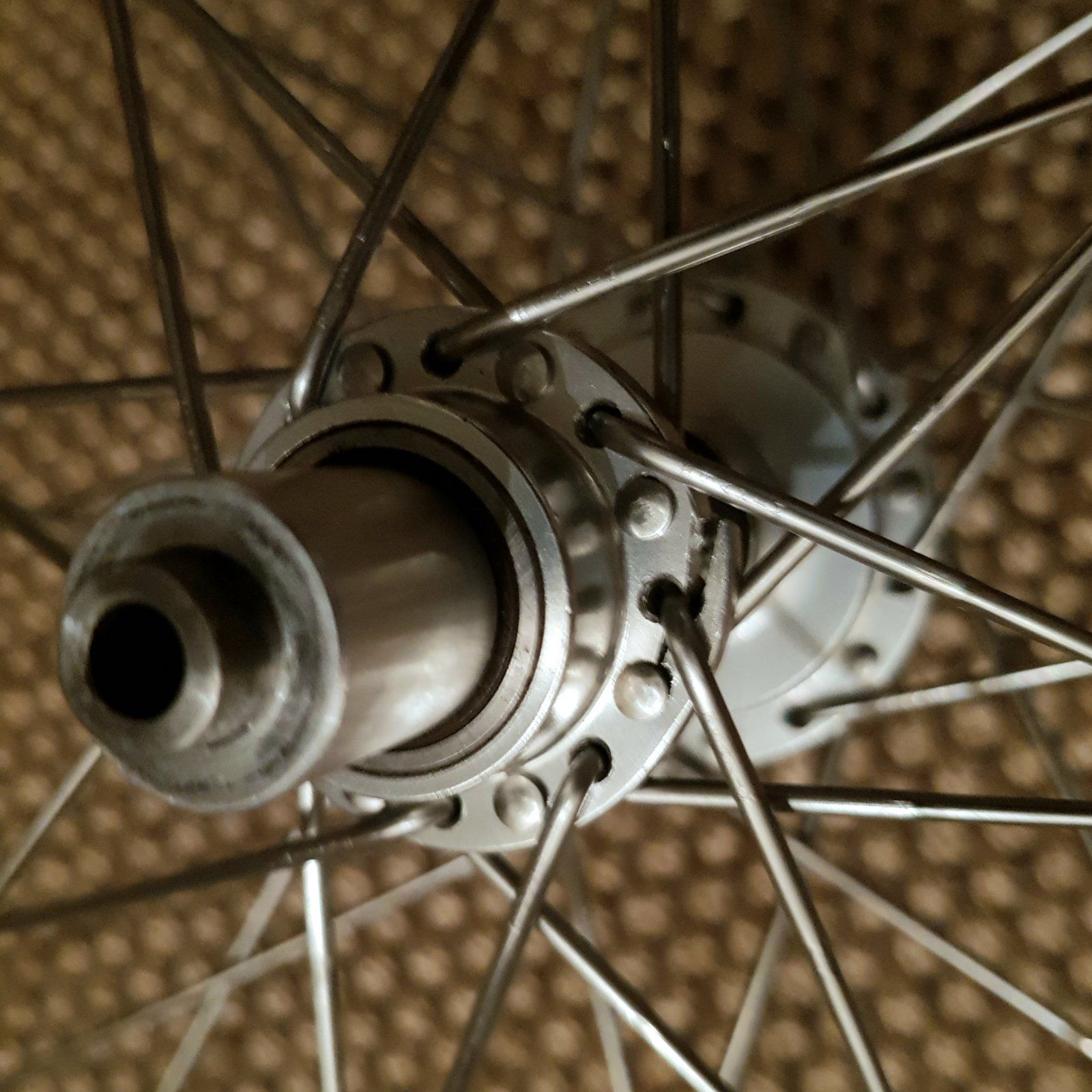

Ach verdammt. So viel zum Thema Laufradsatz.
:wut:
Die Nabe könnte man evtl. noch retten. Hatte demletzt mal ein Video von Paul Brodie auf YouTube gesehen, wo er für eine Nuke Proof Nabe mit dem gleichen Problem, sich einen neue Flansch-Körper mit der CNC Fräse nachgebaut hat. Wurde dann neu eingepresst und verklebt. Weiß leider nicht wie teuer das ist, aber evtl. lohnt es sich wirtschaftlich ja noch, da die Nuke Proof Naben ja nicht gerade billig sind auf dem Second-Hand Markt. Vielleicht mal dem Paul Brodie ne Mail schreiben und anfragen ob er Dir da behilflich sein könnte und was ne Reparatur kosten würde, falls er sich bereit erklärt es zu machen. ;)
Danke Olli!
Die Mag21 ist im 95er Workshop mit 1540g angegeben. Die 40g können durchaus von nem längerem Schaft kommen. Unsere ist ja Ahead mit 190mm Länge, ebenfalls Stahlschaft.
Das passt dan ja zu deiner Erfahrung, dass spätere Baujahre schwerer waren.

Zur NukeProof:
Ich würde sie verschenken, wenn jemand sich daran versuchen möchte.
Die passende Vorderradnabe gibts gern dazu.
Ich habe nach der Erfahrung das Vertrauen in diese Naben verloren.
Vor allem war noch nichtmal volle Speichenspannung drauf.
Ich denke die war einfach müde - sieht man denen von außen ja leider nicht an.
