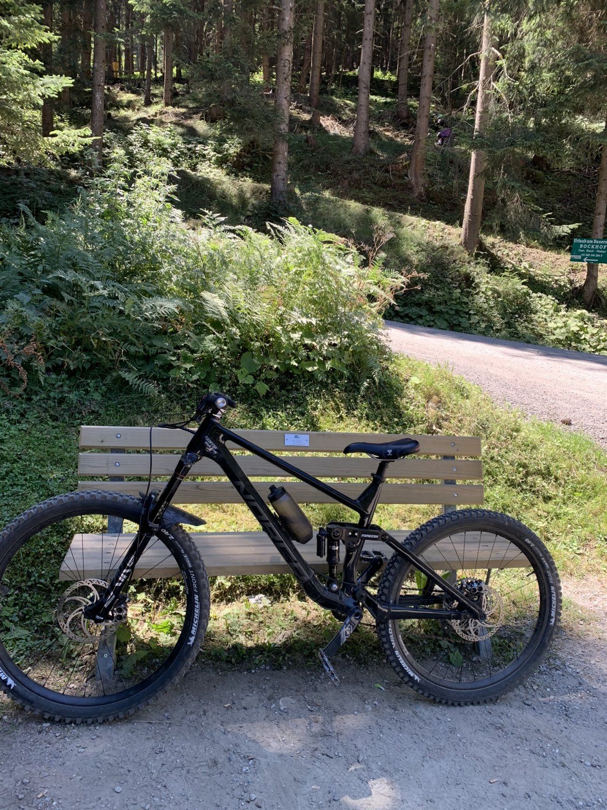

Hey,
hier mal mein Sight 2020 L. Ist ein Mullet Aufbau mit dem Fraezen Link. Das Bike ist ne absolute Waffe 😁 IMG_20221112_124556_edit_166416314549082.jpg

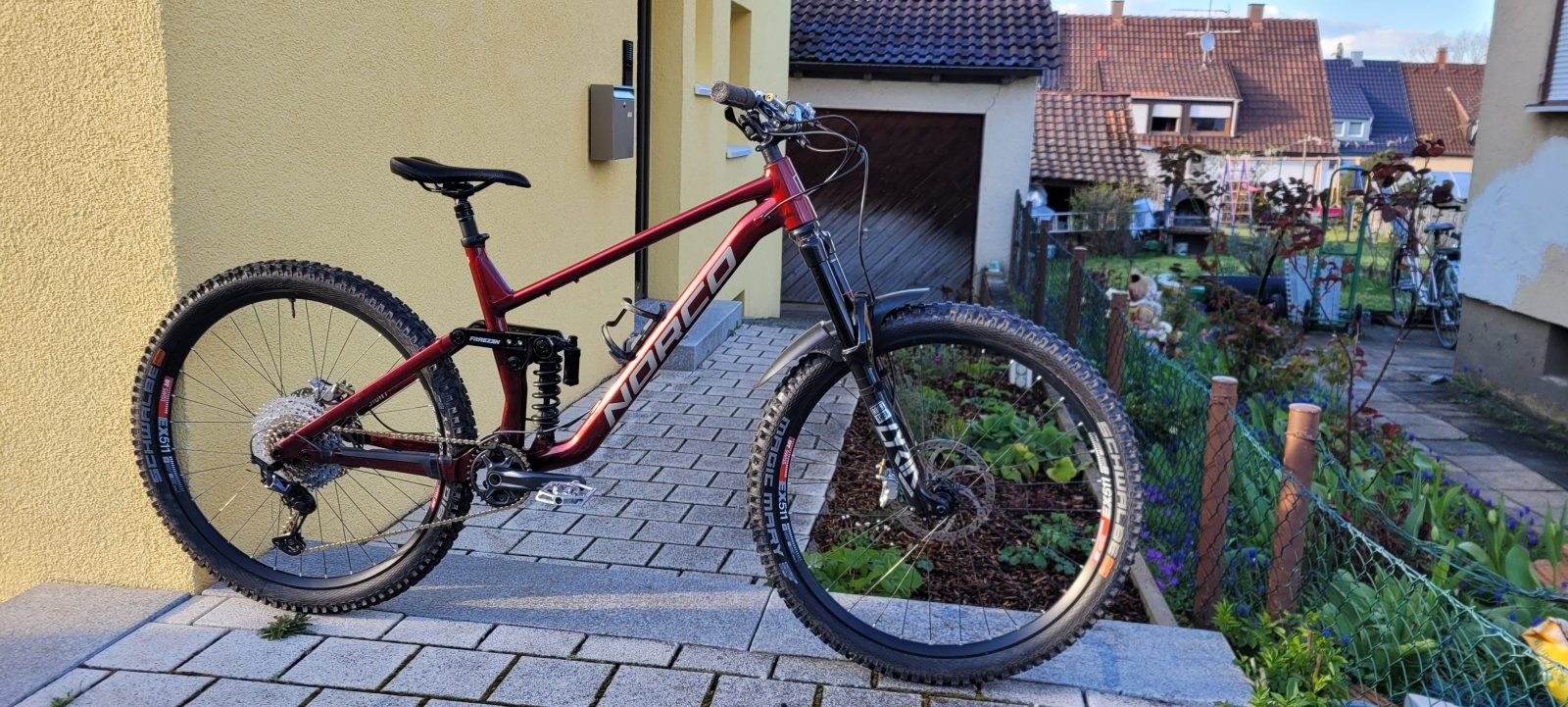

Hiho, ich bin seit ein paar Tagen auch stolzer Besitzer eines dunkelroten alu sights. Wie ich es immer mache, gebraucht auf ebay gekauft zu einem aktuell angemessenen Preis.
Erste probefahrt lief auch eigentlich zufriedenstellend, bis auf das aufdringliche kabelklackern. Wie habt ihr das gelöst? Die Öffnung bietet ja nicht gerade viel Platz um da was reinzudrücken und im blödsten Fall klackert es immer noch..
Dazu ist der lack wirklich miserabel. Ich befördere meine bikes (es waren schon viele) immer liegend im Auto, das norco hatte gleich beim ersten Mal ne fette rubbeldelle. Auf der Rückfahrt noch eine, wow.. Das kann ja was werden!
Achja, weiß wer wo man decals für den Rahmen findet?
Beim dämpferfeder wechseln (super deluxe coil) ist mir aufgefallen das der Bolzen nur 29mm hat und per Hand runter geht. Platz im Rahmen ist aber für 30ger. Daher vermutlich das minimale klackern im Hinterbau, hoffe der richtige Bolzen löst das Problem. Am Mittwoch geht's nach Österreich zur ersten richtigen Ausfahrt mit dem sight

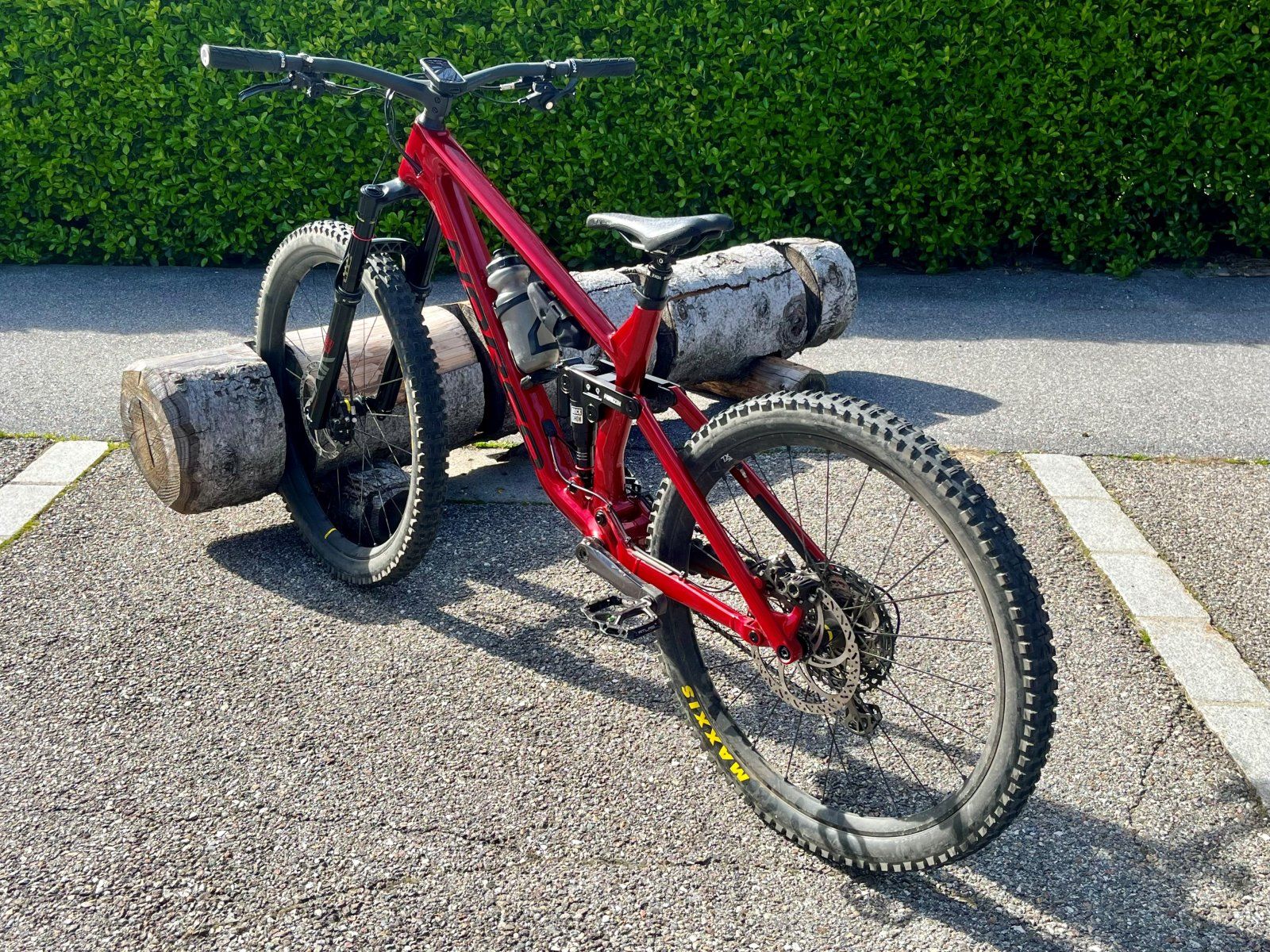

Gestern kam der Fraezen Link.
Jetzt nochmal den Dämpfer einstellen und hoffentlich nächste Woche mal testen.
