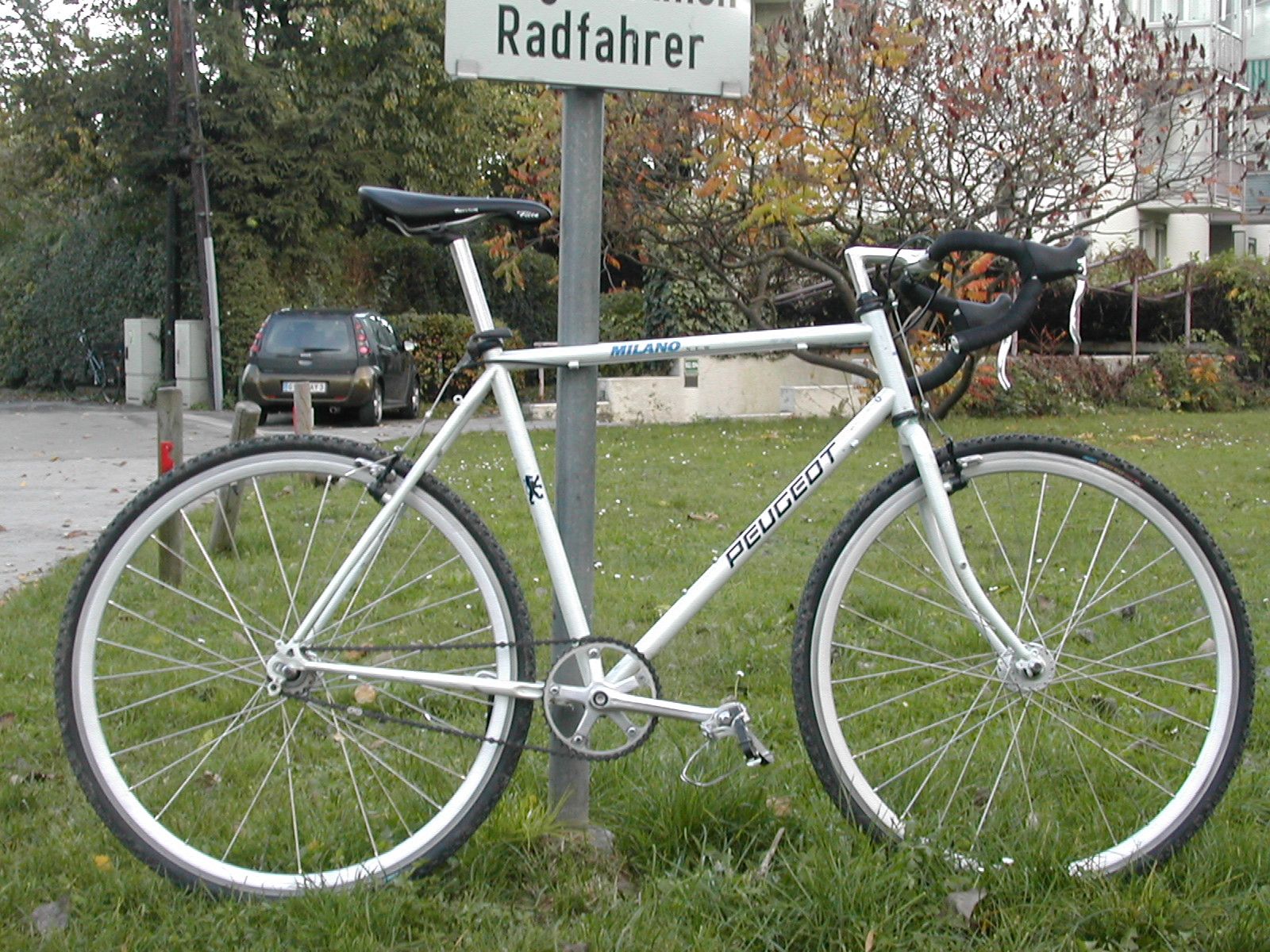

Irgendwie komisch, wie manche Dinge so im Kopf hängen bleiben. 2006 war ich bei der SIS und bestaunte diese frischen Geräte von Fixie Inc, damals Budget-mäßig unrealistisch für mich:
Zu der Zeit bin ich viel mit umgebauten Renn- und Tourenrädern fixed im Wald unterwegs gewesen - war "Tracklocross" schon in den 2000ern ein Begriff?!

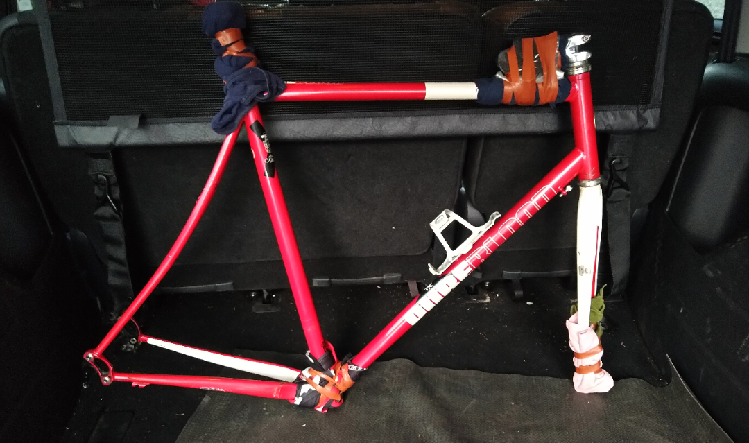

Nun, ein frühes Pure Blood mit dem feschen Script-Schriftzug ist es nicht geworden, sondern kürzlich fand der Eigentumsübertrag für dieses 2010er Modell statt:
Und das will jetzt aufgebaut werden. Montiert sind die Ausfallenden für Schalter, die SSP-tauglichen waren mit dabei und in diese Richtung soll es auch gehen.

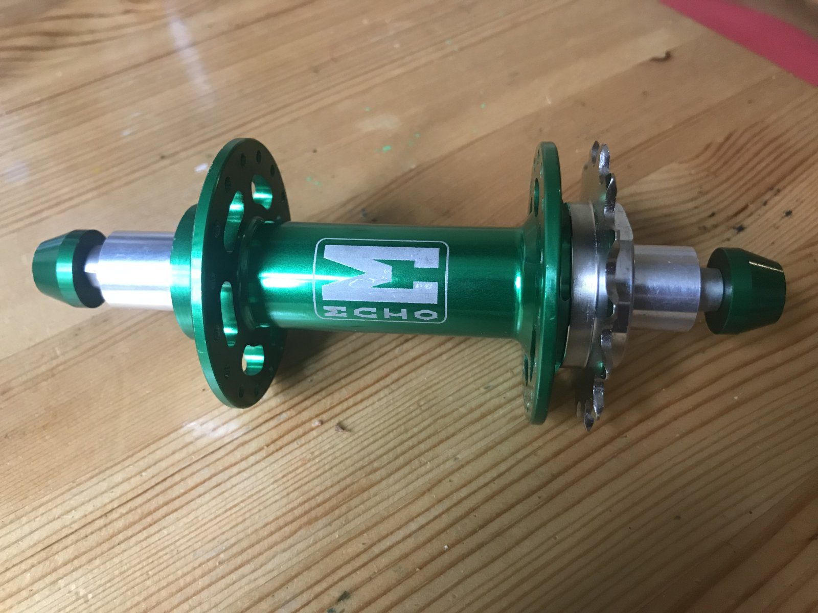

Ich hab noch irgendwo in der nabenkiste ne Fixe Disc Nabe in grün…
Gerne mal zeigen (wobei ich wohl versorgt bin, mir ist gestern Abend ein Shopping-Maleur passiert...).
