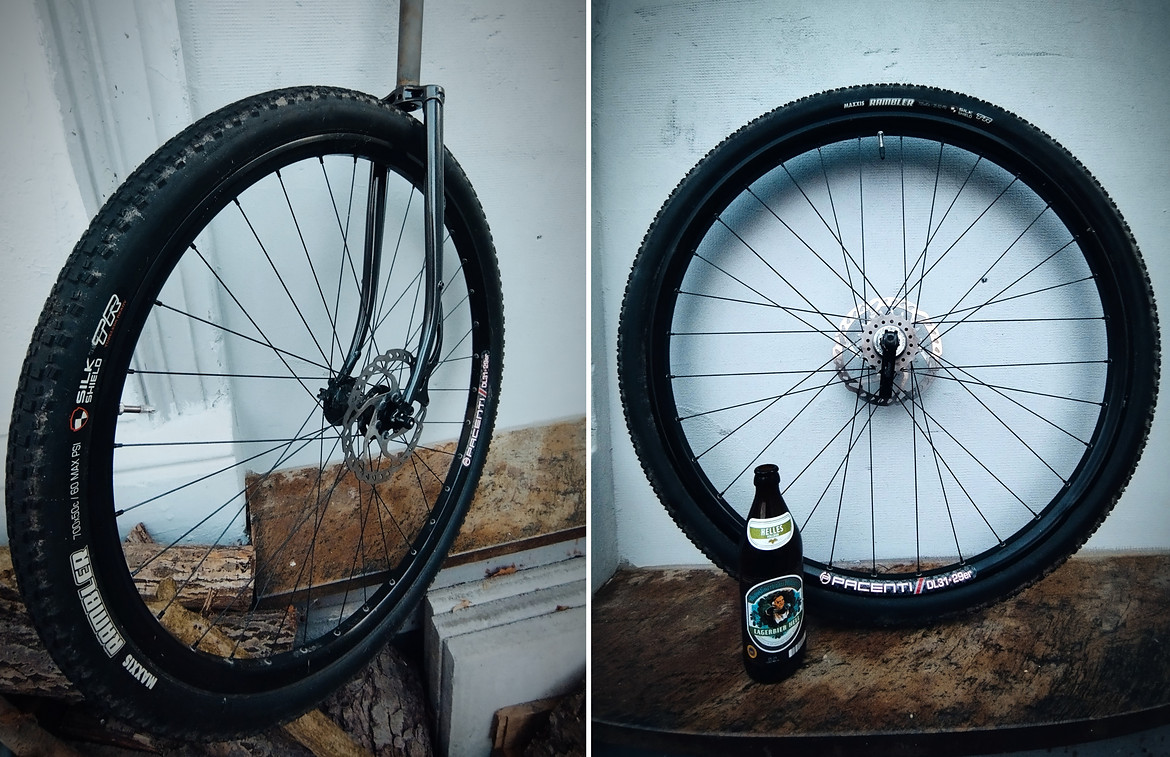

Schönen guten Abend werte Mitleser,

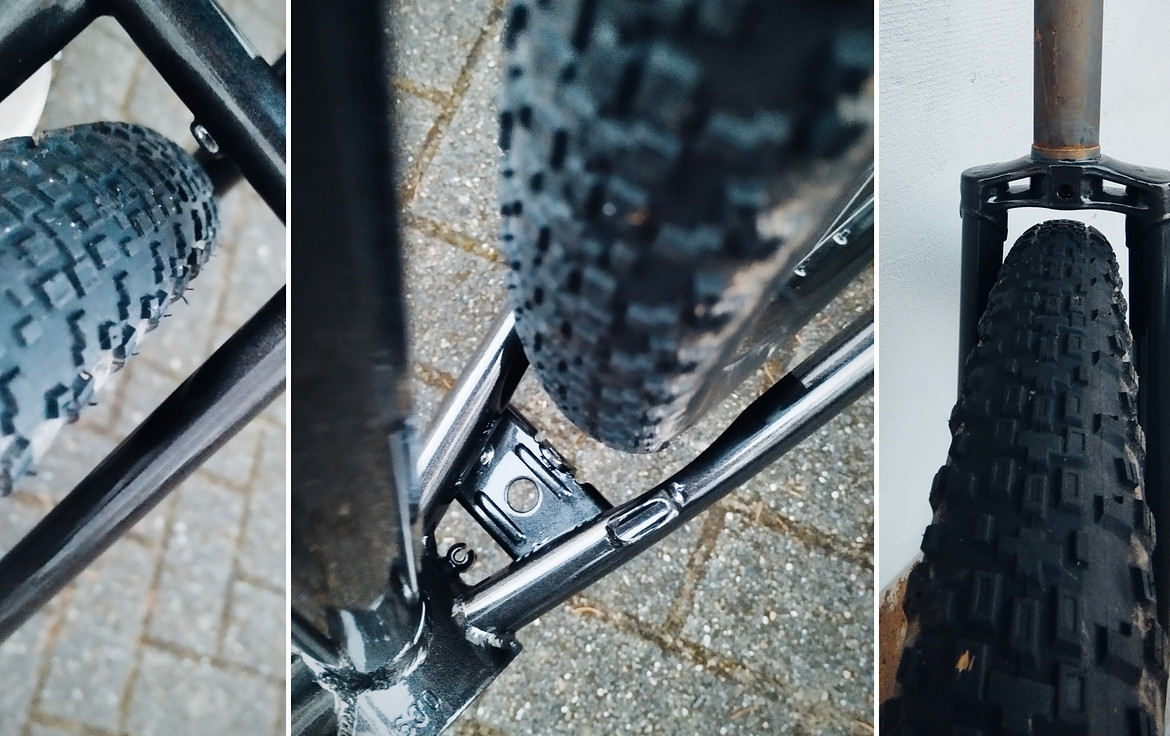

habe mal gerade die vorhandenen Pellen auf die Laufräder geschmissen wobei ich mir sicher was dass 700x50c sicher nicht passen wird vorne.
Siehe da - genialst ;)
Dünnes Gabelgeröhr mit fetter Pelle schon nett. Sieht mit schwarzen Flanken sicher noch wuchtiger aus. Möchte für den Altherrenstil aber dennoch gerne skin-/brown Wall.
Hinten geht der 700x47C auch noch geschmeidig.
Prost - Bier verdient.
Welche Breite hast du genommen? Wenn ich das richtig in Erinnerung habe, dann war da bei 45 Schluss?
japp, das ist noch der einzige punkt der mit stört. je nach reifen müsste 50 gehen und breiter ist meist besser für mich
