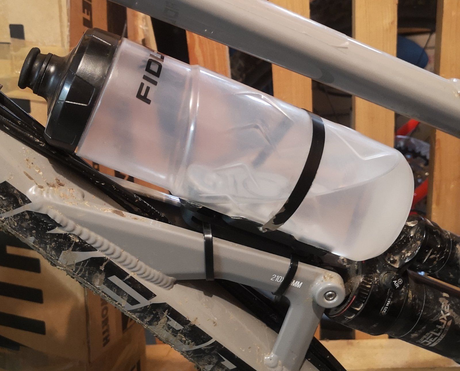

Schöne Lösung!
Da habe ich Interesse dran um mal von meiner Bastellösung weg zu kommen.
Welche Schrauben hast du verwendet?
Würdest du die Datei hier allen zur Verfügung stellen wollen? 😬
Das wäre super nett!
Da hätte ich auch Interesse. Nur habe ich keinen der mir die Halterung drucken kann. Hab die alte Version der fidlock. Sollte bei nem xl ja dann auch passen?
Kein Ding, wird halt erst Montag, aber ich hänge die Dateien hier rein. 👌
Das sind ganz normale M5 Zylinderkopfschrauben und Vierkantmuttern. Wegen der Längen muss ich noch mal genauer schauen. Hatte alles aus Edelstahl besorgt, damit es nicht weggammelt.
Wie das mit der alten Flasche ist kann ich nicht sagen. Die neue ist ja etwas kürzer, aber wenn du ein XL fährst kann sich das ja ausgehen.
Die Halter von Knuspel und Kuschi auf Seite 306/307 waren übrignes meine Ideengeber. Ist ja in gewisser Weise eine Kombination. Wenn man jetzt noch den Dämpfer mit dem Piggy nach hinten unten drehen könnte, könnte mit ein wenig Modifikation auch die große neue Fidlockflasche passen. Aber da macht bei mir das kugelgelagerte Dämpferauge einen Strich durch die Rechnung.

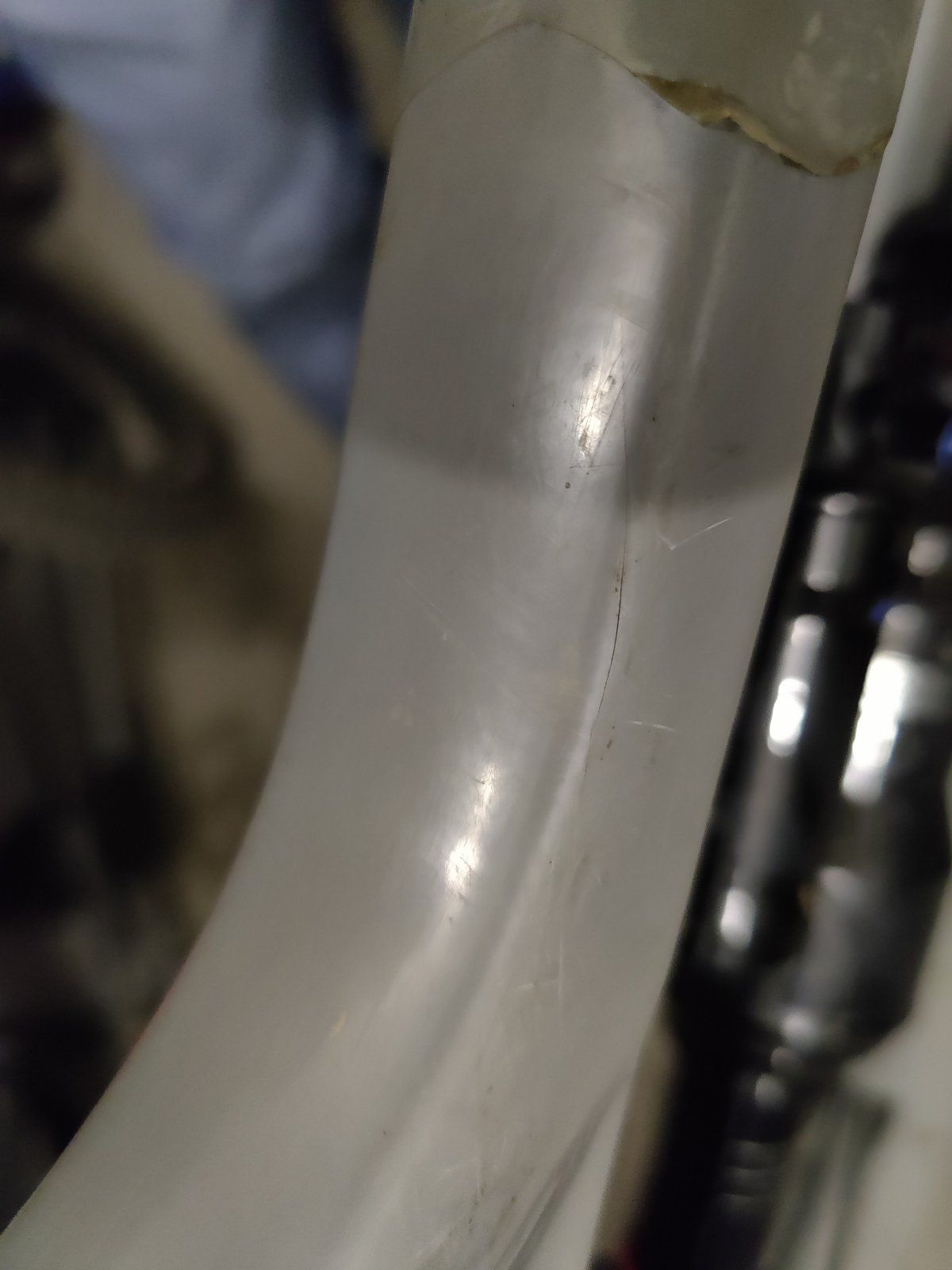

Gerade zwei auffällige stellen an meinem 2020 mega 290c Rahmen gefunden. Einmal unteres Rahmendreieck und einmal im oberrohr. Hatte jemand schon was ähnliches und hat es mit Garantie versucht? Müssen Rahmen bei nukeproof grundsätzlich eingeschickt werden? Möchte in 3 Wochen nach finale...
