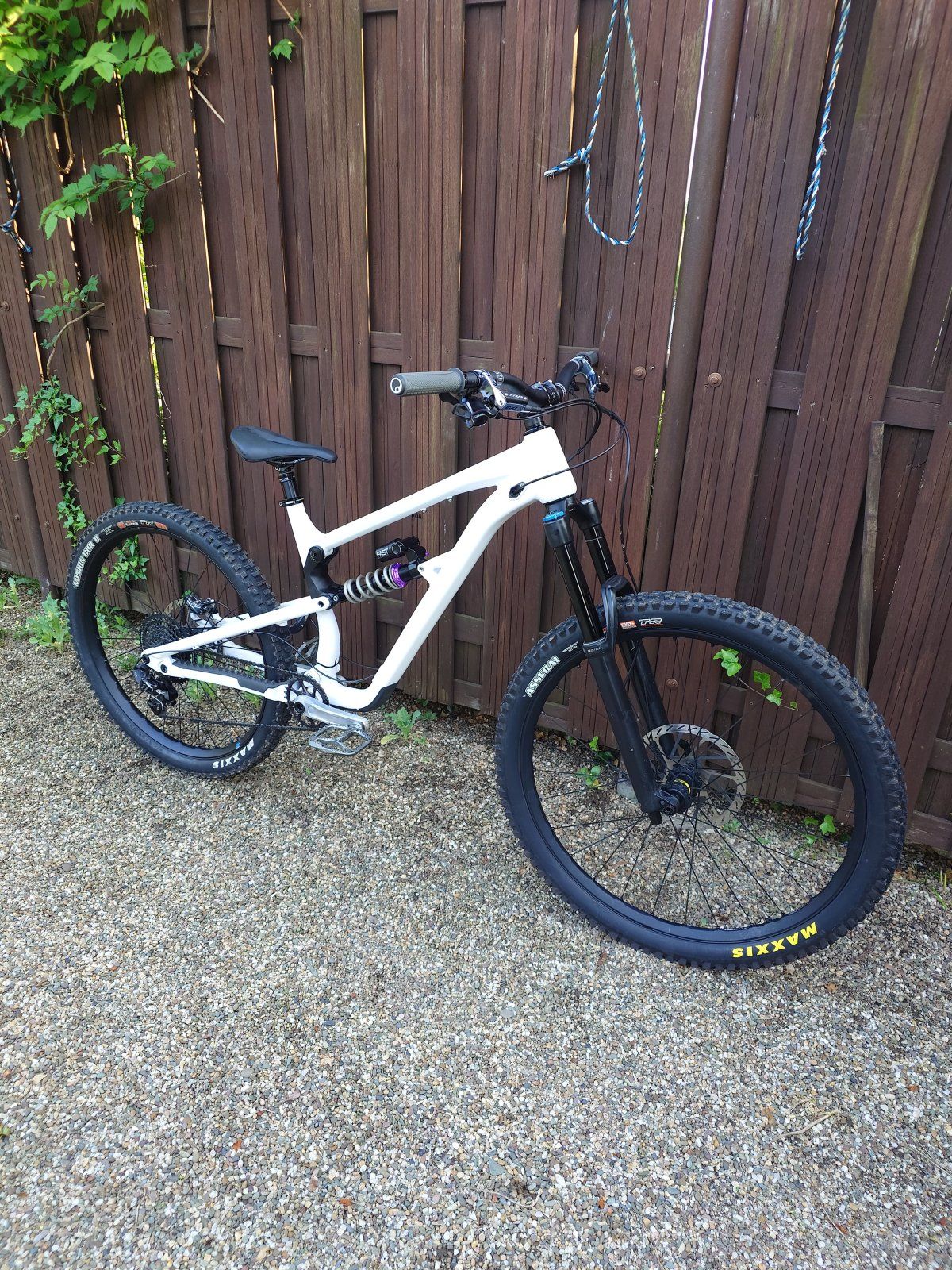

Mal so als Hirngespinst, weil die aktuellen Gebrauchtpreise nicht das beste für einen 2019er-Alu-Rahmen erwarten lassen: 210x50mm statt 210x55mm sollte grob 140mm Federweg erwarten lassen. 150er Gabel, Winkelsteuersatz, und sich über aktuelle Trailbike-Geo freuen? Oder käme das Tretlager zu tief?
Der Rahmen war ja glaube ich für heutige Verhältnisse relativ leicht und hatte AFAIK auch nicht die Haltbarkeitsprobleme der Nachfolger?
Ich brauch mehr Platz im Keller, klingt irgendwie verlockend
