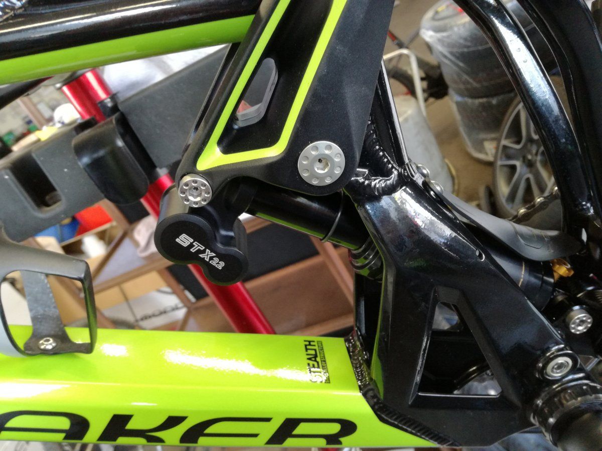

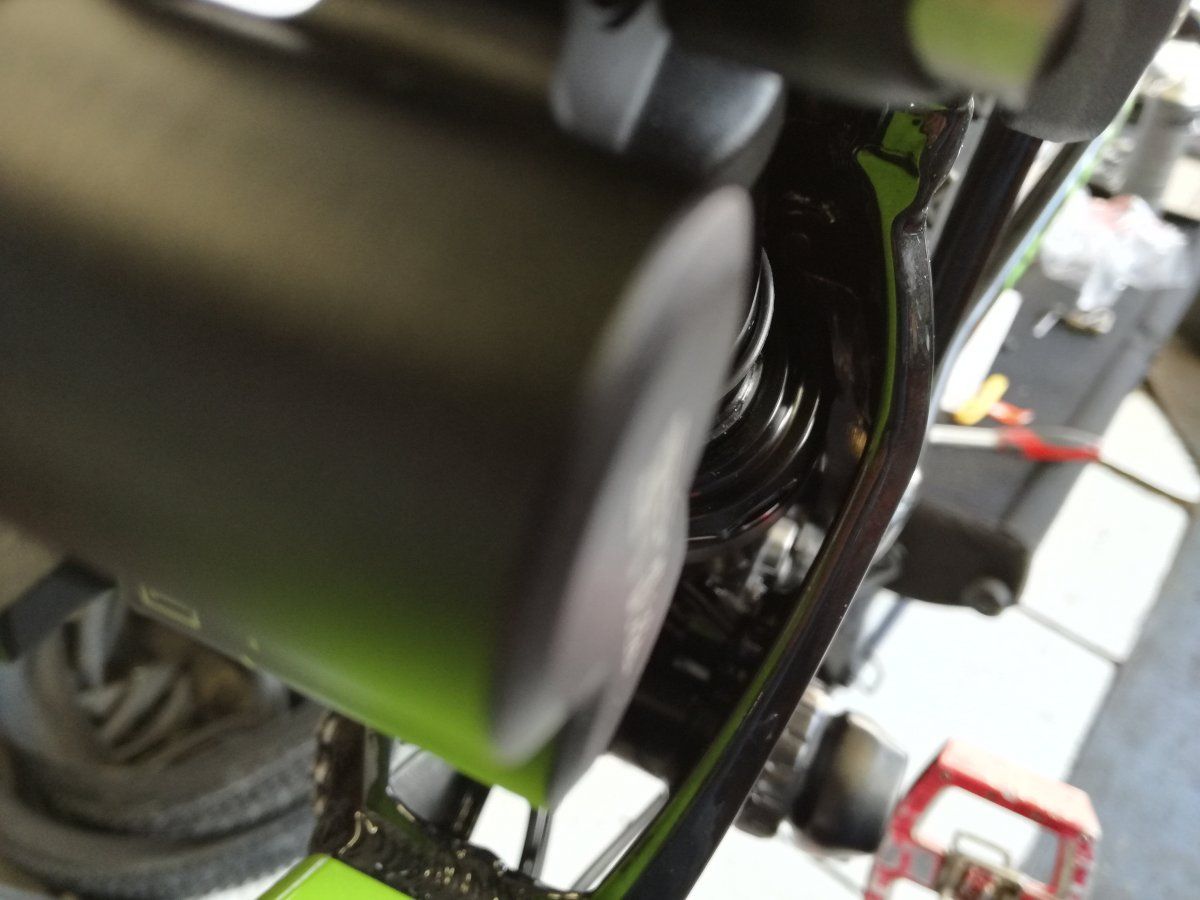

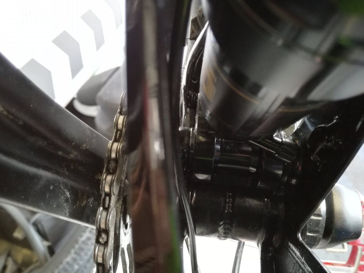

Servus, es gibt nun beide Dämpfer auch in den gängigen Längen als Universaldämpfer. Ein Händlernetz befindet sich im Aufbau. Wir werden im kommenden Monat 2 Mondraker Modelle (Dune und Crafty) mit Öhlins Fahrwerken ausgerüstet haben, die dann auch zum Testen zur verfügung stehen. Grundsätzlich wird Öhlins sicherlich den Status erzielen können, den sie in anderen Bereichen (motorisierter Sport) bereits haben. Es bedarf nur noch etwas Zeit. Wenn jemand aus unserer Nähe kommt, dann kann er gern die bikes testen und sein Feedback abgeben. Die Gabeln sind ja bereits über jeden Zweifel erhaben, beim Dämpfer wird das auch noch. Wichtig ist vielleicht, daß man seine Erfahrungen nicht (nur) in einem Forum teilt, sondern auch mit einem Öhlins Händler oder mit Öhlins direkt Kontakt aufnehmt. Der Service ist einfach Super.
Moinsen! Hier mal Bilder vom 2017er Dune mit STX 22 Dämpfer. Er passt (es fehlen leider noch die Dämpferbuchsen), aber das Ventil ist so extrem Suboptimal. Einfach die Luftkammer drehen geht aber nicht, dann stößt der Zugstufenversteller am Link an. Es müsste also die Luftkammer zum Zugstufenversteller verdreht werden. Ich bin mir Sicher das das Problemlos möglich ist, würde aber trotzdem gerne erst mit einem Öhlins Techniker sprechen und die sind dank Intermot diese Woche alle ausser Haus. Also, stay tuned
Kann wer den Durchmesser der Luftkammer messen (also wenn wer den stx 22 als aftermarket für sein Nicht-Specialized drauf hat)? Bei mir ist's eher eng am Rahmen.
Die Fotos sind direkt von Öhlins (STX22 216x63)
